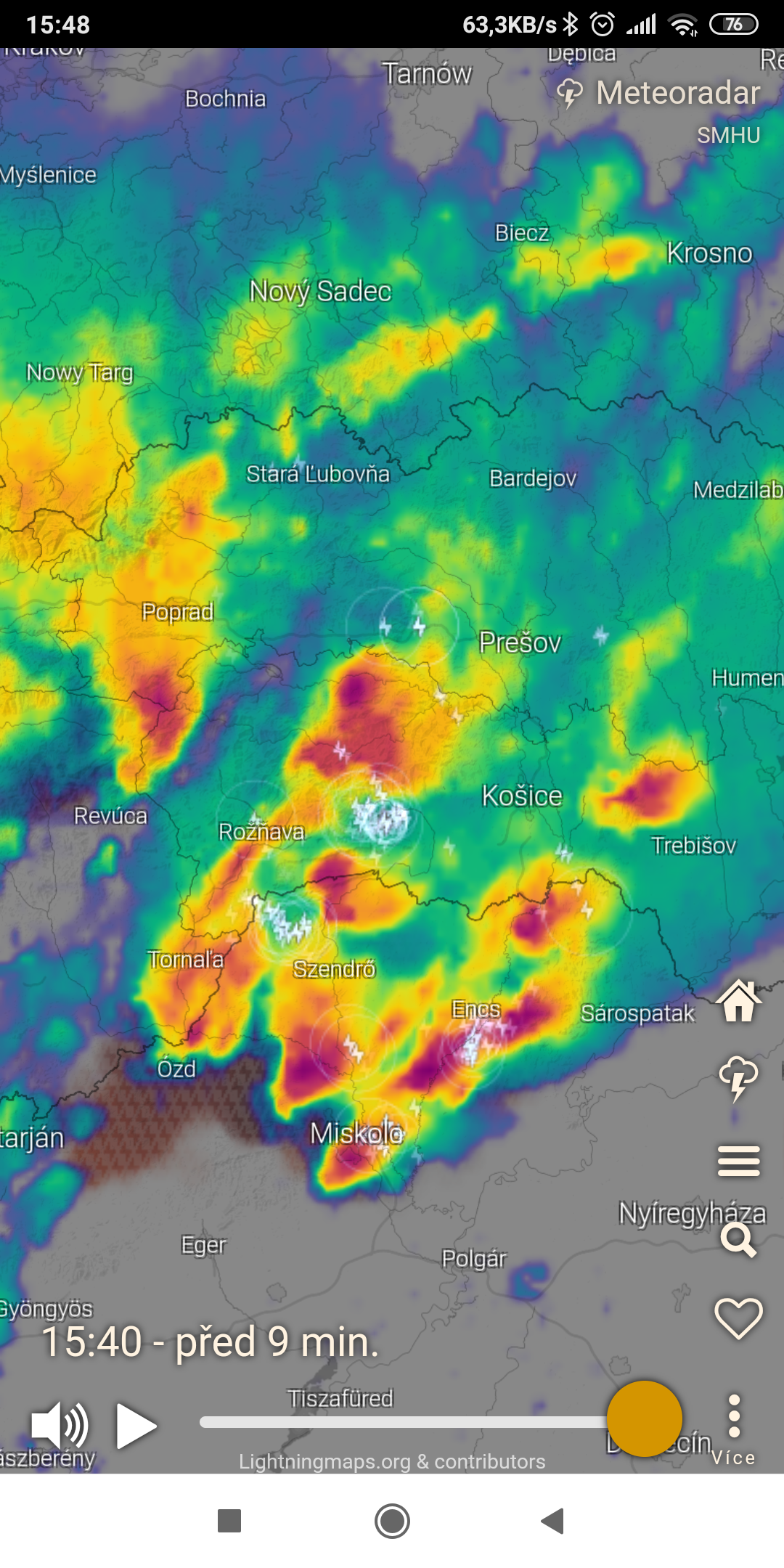

Máte s tými búrkami teraz nejakú skúsenosť ?
Prší alebo aj ľadovec padá ? Blesky sú v mrakoch alebo prevažne do zeme ?

U tebe nevim, používám windy a tam je to co jde do zeme.

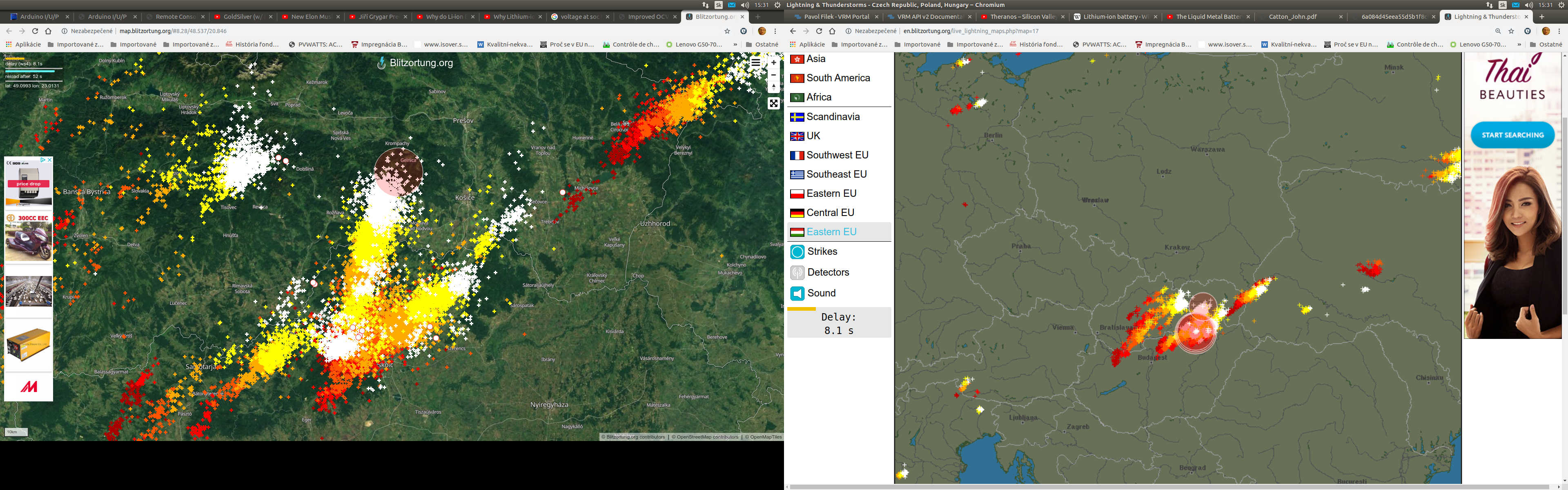

Pokud vím, tak windy bere informace o blescích z blitzortung.org a tam jsou všechny blesky nejen ty, co jdou do země.

V tom případě ma Rottenkiwi tu samou informaci
Protože Windy vcelku sedí.

A to ako reálne udrie blesk a hneď ho ukáže aj na windy?
Občas to kuknem keď sa blízka.

V podstatě ano, je tam malé zpoždění do cca 10 sekund. Více zde http://cs.blitzortung.org/live_dynamic_maps3.php?map=16
