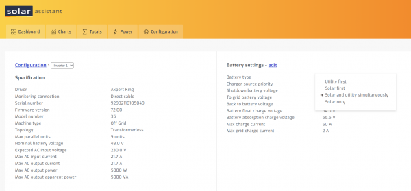

Zkus se podivat na LCD v settings na 16 a pak v SA v nastaveni Charger source priority. Nastavim na LCD a pak prectu co je ulozene pres SA anebo opacne. Dava ti to smysl?batezip píše:Že by SA? Je to momentálně stejný jmenovatel. Ale i bez něj jsem to zkoušel z chovalo se to stejně. Navíc v SA mám tyhle automatický fíčury přepínání režimu vypnutý.wattman píše:SUB se u me chova stejne podivne, solar jede vse do bat, load bere plne z gridu.
Uz hodne dlouho jsem nevidel "pricucavani" ktere driv ale fungovalo.
Navic se to obcas pri prepinani SUB na SBU zasekne a chova se to stejne jako kdyz je vybita bat pod limit kdy jeste nedosahnla "Back to battery voltage".
Axpert fw je porad stejny, jen SA se nekolikrat updatoval.
FW 72.00, solar assistant aktualni.

Kouknul jsem, na LCD mám SLB UDC což je dle manuálu panely do zátěže a zákaz nabíjení baterie z gridu. V SA mám "Solar only", což asi tak nějak odpovídá.wattman píše:Zkus se podivat na LCD v settings na 16 a pak v SA v nastaveni Charger source priority. Nastavim na LCD a pak prectu co je ulozene pres SA anebo opacne. Dava ti to smysl?
Jinak teď mám nastaveno SUB, SLB UDS (Solar only), provedl jsem restart, nic, tak default settings, znova nastavil baterie, restart a teď to funguje. Zkusil jsem přepnout na SBU pod zátěží a přepnul na docucávání z baterek, taky ok.
No dále jsem zkusil zpět na SUB, v měniči cvkalo relé a opět veškerý load z gridu a ze solarů vesele dobíjí baterku. Zkusil jsem i odpojit veškerou zátěž a pořád si jede všechno z gridu. Takže zpět SBU a protože si jede pořád to své, tak ECO a zpět Automat, aby zase bral z baterek.
Takže výsledek je takový, že měnič to přicucávání 100% umí, ale firmware je nějakej pohnojenej a je velké štěstí, když to tak chvilku funguje.
12x380Wp, Voltronic Axpert King 5kW, 4x Pylontech 2.4kWh. Monitoring SolarAssistant (MQTT>PLC) + řízení spínání zátěží pomocí Siemens S7-1200.

Jooo už asi vím, co tím myslíš. Pokud něco přepneš na LCD, tak se to hned neprojeví v SA. Já vždycky dám v SA odpojit/připojit od měniče a pak to načte aktuální údaje.wattman píše:Zkus se podivat na LCD v settings na 16 a pak v SA v nastaveni Charger source priority. Nastavim na LCD a pak prectu co je ulozene pres SA anebo opacne. Dava ti to smysl?

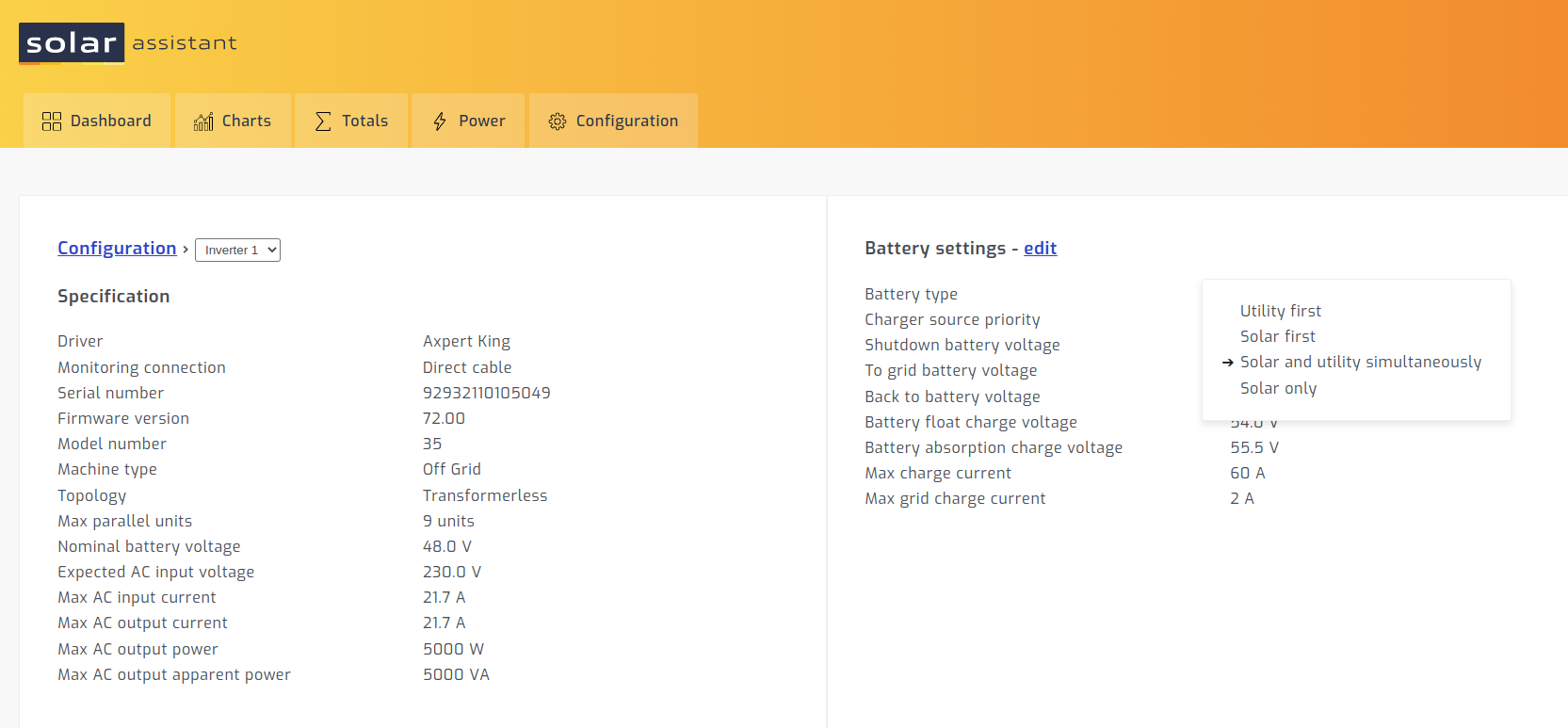

Tohle jsem myslel z SA nastaveni.

Hezke, ted naposled se mi to uplne rozsynchronizovalo, SLB Udc na panelu ukazuje Utility first na SA ...wattman píše:Tohle jsem myslel z SA nastaveni.

S tímhle problém nemám. Zkoušel si dát disconnect/connect SA od měniče?wattman píše:Hezke, ted naposled se mi to uplne rozsynchronizovalo, SLB Udc na panelu ukazuje Utility first na SA ...

Po rebootu SA uz je to ok.batezip píše:S tímhle problém nemám. Zkoušel si dát disconnect/connect SA od měniče?wattman píše:Hezke, ted naposled se mi to uplne rozsynchronizovalo, SLB Udc na panelu ukazuje Utility first na SA ...
