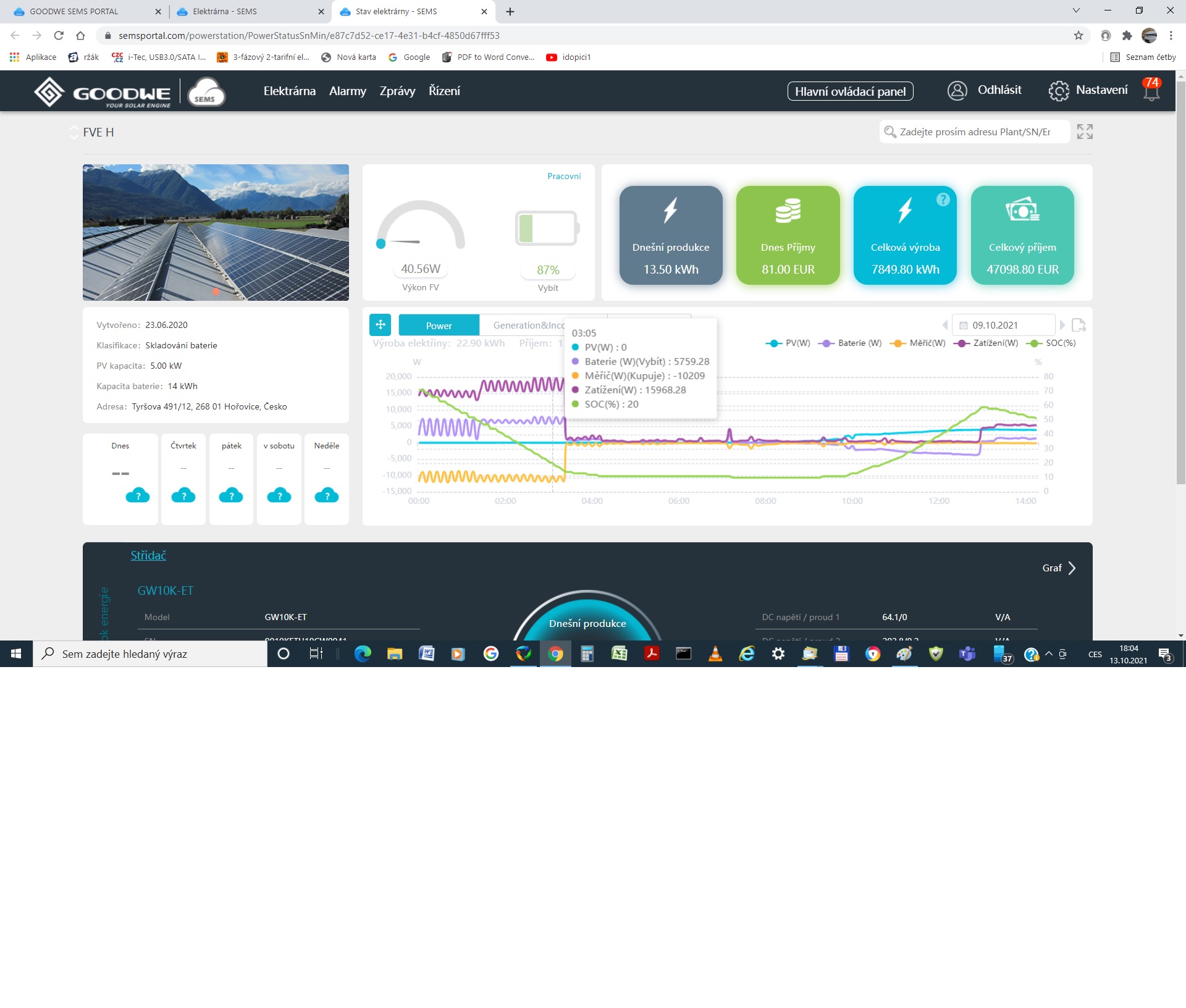

Re: GoodWe ET série firmware a HDO
Při přepnutí měniče Goodwe ET 10 na režim odpojený od sítě pomocí konektoru DRED ze spínače HDO dochází v pětiminutových cyklických intervalech ke střídavému odběru z baterie a ze sítě. Nevíte někdo co s tím ?¨
- paja-fve
- Příspěvky: 47
- Registrován: úte říj 20, 2020 4:30 am
Ten odběr 15kW je reálný?
GW8K-ET (FW.614), 4.4kWp CanadianSolar365 - 2S Vychod, Jih, PylonTech Force H2 7.2kW.
- rob.brno
- Příspěvky: 1016
- Reputace:27
Je to napsané v manuálu - střídač může stabilně z DS odebírat až 100W. Nejspíš je to dané použitím technologie měřících traf nacvakávaných na vodič, čidla se mohou navzájem rušit. Solax nebo Growatt používají k snímání toku na patě domu modbus elměry, které jsou přesnější.Bojkas píše:Ahoj, jsem tu nový, mám od pátku 8kWp elektrárnu, střídač GoodWe 10 ET a k tomu 10,6kWh baterie Pylontech H2 Force. Mám to vše propojené s HA a sleduju, jak mi pořád probíhá nákup. Má běžná spotřeba je nějakých 10kWh denně bez topení, ale sestava mi dle všeho bere cca 150W za hodinu, ať už jedu plně na slunce, nebo celý večer z baterií. Co jsem si tak přečetl diskuzi, je to asi neřešitelný problém, pokud nechci jít do OFF-GRIDu, je to tak? Mám nastavený zákaz přetoků do sítě, tak jsem myslel, že to bude kvůli tomu, že to nestihne hlídat. :-/
