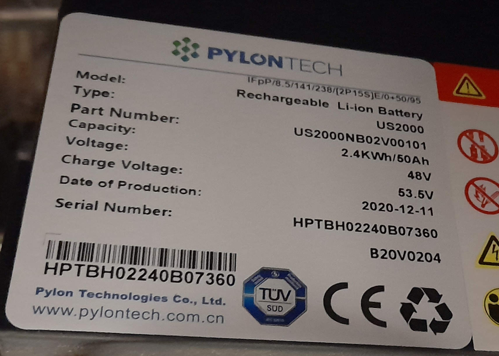

Neviete niekto poradiť ohĺadom spájania batérii pylontech? Mam doma zatial jednu batériu pylontech US2000. Hĺadam teraz po nete ďaĺšiu, na rozšírenie, no už su v ponuke iba US2000B resp. US2000C. Otázka je či môžem skonbinovať tu moju baterku s B alebo C.
Ďalej, na mojej baterke je na šťítku že je to Li-ion. Pri tych nových je popis že sú LifePo4.

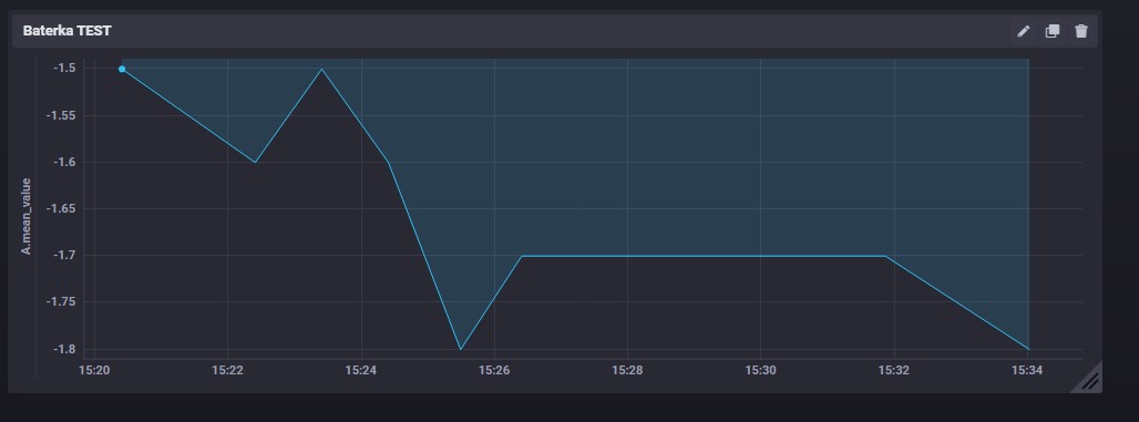

Funguje někomu komunikace mezi ESP32 a Pylontechem? Stačil by mi minimální funkční kód, co se s pylonem domluví. Ten protokol už zvládám.
Nevím v čem dělám chybu, ale nedostanu z toho ani znak. Zkoušel jsem ESP32 <-> RS232/RS485 <-> US3000C a prostě ne (zkoušel jsem i ESP8266 se stejným výsledkem)... zapojené jsem to měl správně, to si jsem jistý. Na stejném zapojení to na MEGA funguje.
Aktuálně teda jedu na tom Arduino MEGA. Není to úplně 100% spolehlivé, ale použitelné to je. Příjde mi, že je tam problém se synchronizací kvůli příliš dlouhé odpovědi (mám 5 pylonů a komunikuju s masterem a ty odpovědi jsou přes 500b... často mi to spadne kolem 300 znaků).
To řešení s mega je ale hrozný "rovnák na ohýbák"... napájené to je z USB domácího PC, drátovým ethernetem to posílá data do API HA a tam se to přes skript zpracovává a krmí se tím senzory. Chtěl bych to dostat normálně do esphome, už kvůli správě kódu... časem na to udělám třeba komponentu přímo do esphome.
Moc díky!
Moc díky!

schemu tam mas...
Pylontech-Battery-Monitoring-master.zip- (553.75 KiB) Staženo 354 x

@mgx
Tobě to funguje? Zrovna tenhle kód jsem zkoušel a i další pythonové z notebooku a prostě ne.
Snad bych i uvěřil, že něco dělám hodně špatně, ale ta funkční MEGA ukazuje, že tam není něco odpáleného atd.

Hral som sa s tym minuleho roku, slapalo to po miernom skusani....
Co si pamatam:
1) treba pouzit kvalitny ESP32 -> nie cinske crepy. Dobry je Huzzah32 alebo Wemos D1. S inymi mi to nechodilo (asi casovanie, neskumal som na osciloskope).
2) Pouzival som LEN RS232 ziadne RS485 ani CAN.
3) treba si skontrolovat, ci sa dostanes na konzolu terminalu, su tam 2 baud rychlosti ->1200 na odomknutie (+inicializacny retazec ) a potom ta vyssia na komunikaciu. Toto musis skusit aj z notebooka, musi to chodit. Ak nie, upgrade fw...atd.
4) ESP32 musi byt nastaveny ako SLave a pripojeny na horny Pylontech (ten je master). Chodi to do 8 bateriek. Musi ti chodit aj batteryview, ak nechodi BV nebude ani toto
5) kniznice SImpleTImer a TImemaster -> doporucujem odinstalovat a nainstalovat znova.
Ja som potom presiel na LAN(MOXA) a vlastne PLC, kde data nacitavam napriamo cez RS232.
