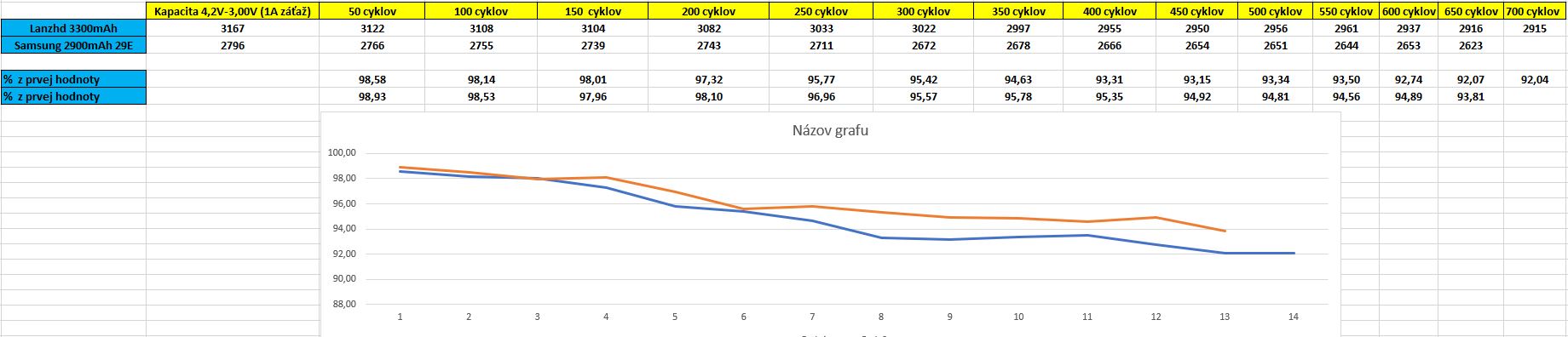

Re: Tester bateriek 18650/21700/26650...

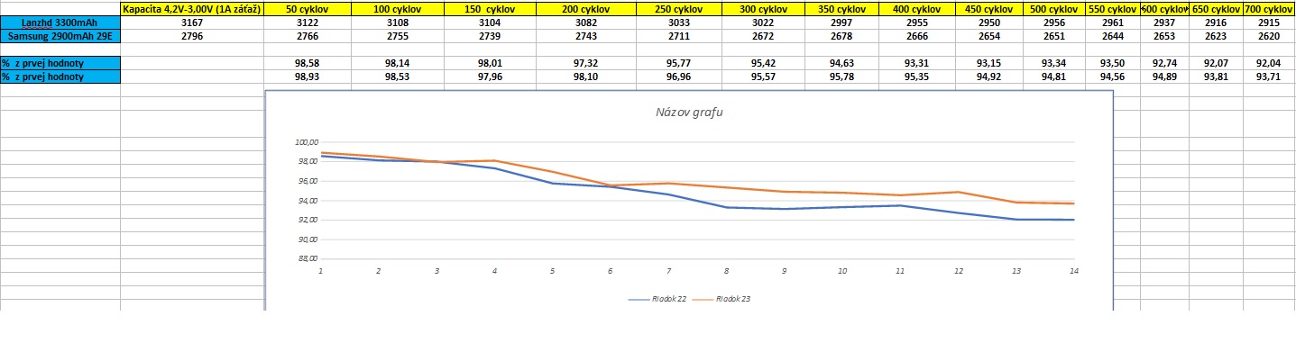

Obe batérie sú na 650 cykloch. Popravde čakal som že bude pokles večší, myslel som že už budú pod 90% pôvodnej kapacity.

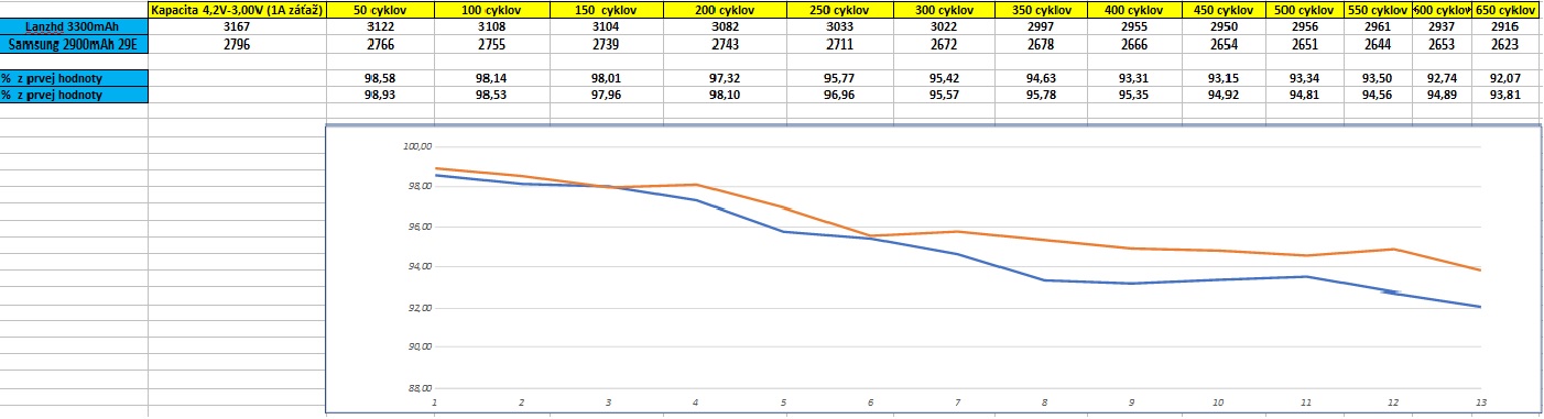

Lanzhd sa dostal na 700 cyklov
Trošku se to začíná "rovnat", tudíž je předpoklad, že se 1000 cyklů dostane jen na 90%. Moc dobrý test!!!!!
Nebudu tie male rozdiely skor rozdielom teploty clankov pocas testu. Teraz ked sa vonku oteplilo su aj clanky teplejsie ci? Je niekde info o teplote pocas cyklovania?
Test 50 cyklov prebieha v garaži.. Potom nasleduje test kapacity dva krát a číslo v grafe je priemer. Teplota pri teste 22+/- 2 stupne.. Teplota pri 50 cykloch v garaži od 8 stupňov po povedzme 25 v lete.
Čakal som po 700 cykloch oveľa vecsi pokles...

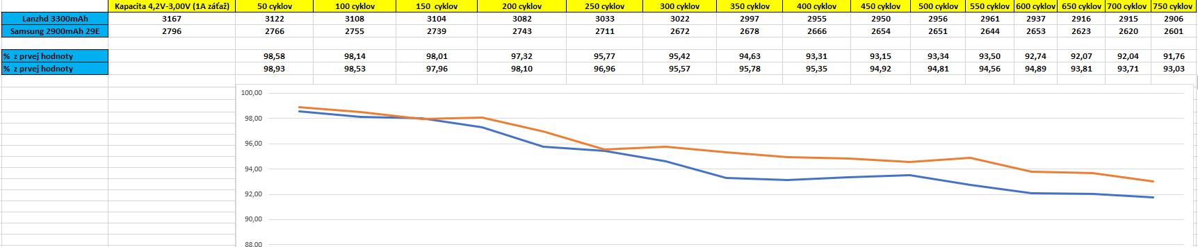

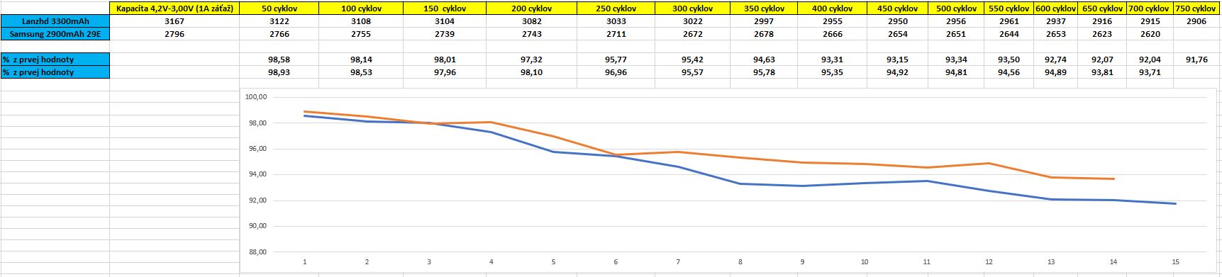

Samsung sa dostal na 700 cyklov. Každou touto maličkou batériou pretieklo už cca 4-5 kWh? Tych cyklov je realne asi o 50 viac..lebo po 50 cykloch idú 2 meracie a pred tym ako som zacal testovat som ich tiež par krat nabil pre otestovanie štartovacej kapacity.
Test beží už od februára 2019

Lanzhd sa dostala na 750 cyklov.....

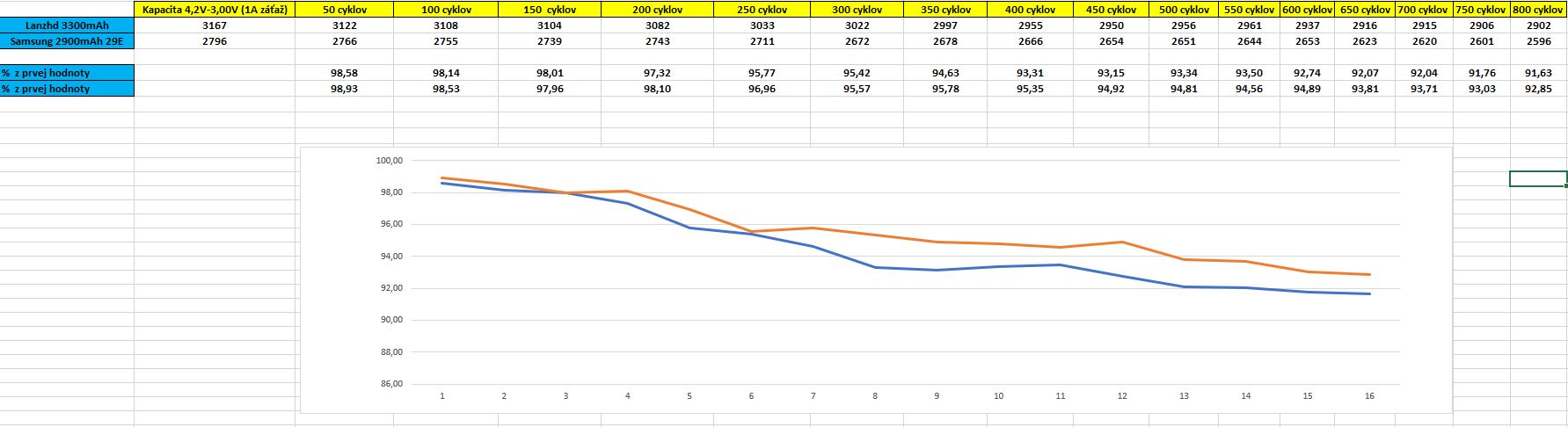

Už aj Samsung sa dostal na 750 cyklov, obe batérie sa držia prekvapivo dobre..a dosť podobne. Čina sa zlepšuje

super jak kvalitní šarži jim povedlo vyrobit

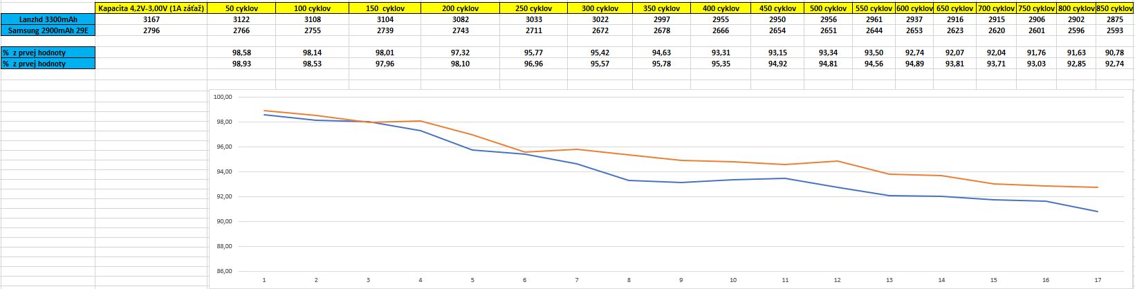

Lanzhd sa dostal na 800 cyklov...stále sa drží

Samsung 800 cyklov...obe batérie prekvapivo dobre...

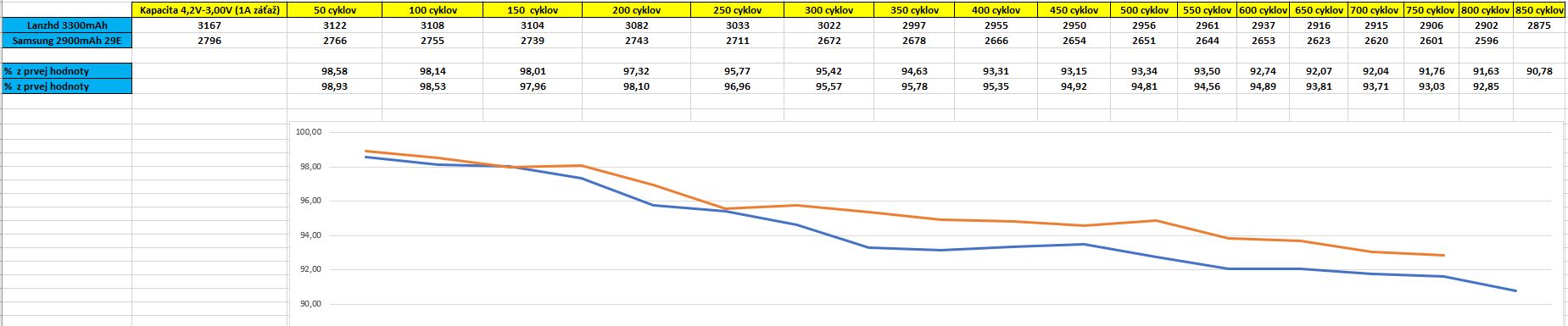

Lanzhd 850 cyklov....vyzerá to že pri 900 už pôjde pod 90% pôvodnej kapacity....za mňa zatiaľ super výsledok.

Samsung 850 cyklov
Vyzerá to tak ze po 800 cykloch začne byť viditeľný rozdiel medzi noname a značkou. Teraz by sa mohli prejaviť rozdiely vo výrobnom procese (čistota, tolerancie a pod.). Ako to vyzerá s vnútorným odporom?
Mimochodom vytiahol som zo šuplíka zabudnutých 16ks A123 2500mAh a zmeral som im napätie. Všetky mali 3,296V resp. 3.295V, rozdiel na úrovni chyby merania (sú to lifepo4 nanofosfat), z jedného článku sa dá ťahať aj 40A!!
presne tak, a prave preto sa bojim tych uzasne lacnych CATL/CALB lithioviek z alibaby, aliexpresu. Pretoze oni sice kapacitu teraz dnes budu mat, ale o dva roky... po 200-400 cykloch a tepelnom namahani zimaleto... ani číňan nevie. Neverim tomu ze na taketo "podradne trhy" cize aliexpress sa dostane spickova kvalita, na to su vyrobcovia podla mna moc vytazeni aby sa zahadzovali s nasimi maloobjednavkami "dobry den, potrebujem strasne vela kusov, sestnast".
V Cine sa vsetko riesi na vagony, nie na kusy... podla mna aj to co je napisane "Grade A" su veci ktore tvrdo nevyhovuju standardom kvality v testovani, a namiesto toho aby to skutocni vyrobcovia vyhodili do Gangy alebo Jang'C'Tiangu tak to za sedem dolarov na tonu predaju takymto ali-sráčom.
edit : aby som nezabudol. Mam tiez za to, ze KAZDY clanok 3300mAh bez ohladu na vyrobcu bude mat mensiu zivotnost nez clanok 2900mAh pretoze je proste viac vybombovany. Fyzicky viac miesta v nom sa pouziva na ukladanie energie s tym, ze lithium nema rado byt stresovane na 100.0%, plus daleko menej miesta sa poskytuje na prepoje a prenos energie. Aj preto maju VSETKY 3500mAh clanky maximalne udavane prudy 4-8 A, kdezto 2200-2500mAh veselo davaju 15A a aj viac.
NiMh tiez : vysokokapacitne nabijatelne AA mali vzdy napisane 300-500 cyklov pri vysokych kapacitach a casto nevydrzali ani tolko, kdezto malokapacitne (1800-1900mAh) mali napisanych 2000 cyklov. Nieco na tom bude.
Ja by som povedal ze cely o máličko rýchlejší pokles kapacity pri Lanzhd je spôsobený tým ze je to skrátka vysoká kapacita uz na začiatku..takmer na hranici dnešných lion 18650. Treba si uvedomiť ze cena je cca rovnaká ak nie nižšia ako za Samsung 2900mAh a aj napriek trochu vyššiemu poklesu mam za lepšiu cenu stále viac mAh. Počet cyklov ked sa dostane batéria pod 90% bude okolo 900-950..a to je v solare sakra dlhá doba.. Lebo plných cyklov je do roka len par desiatok..moje batérie sa na 4.05V dostanú tak 20-30* do roka.. Vecsinou som v rozsahu 3.5-3.9V. 10+ rokov určite vydržia bez problémov.
