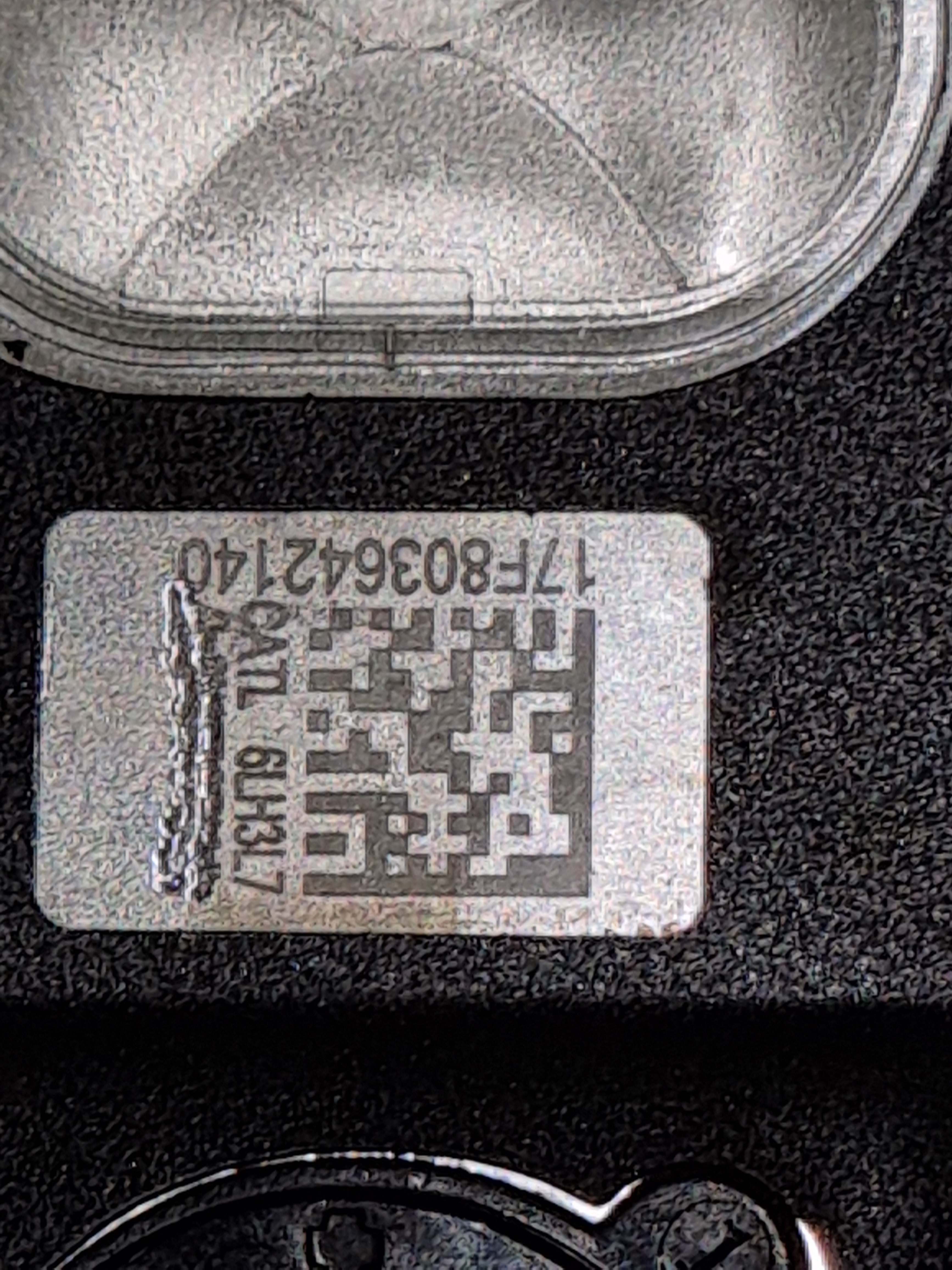

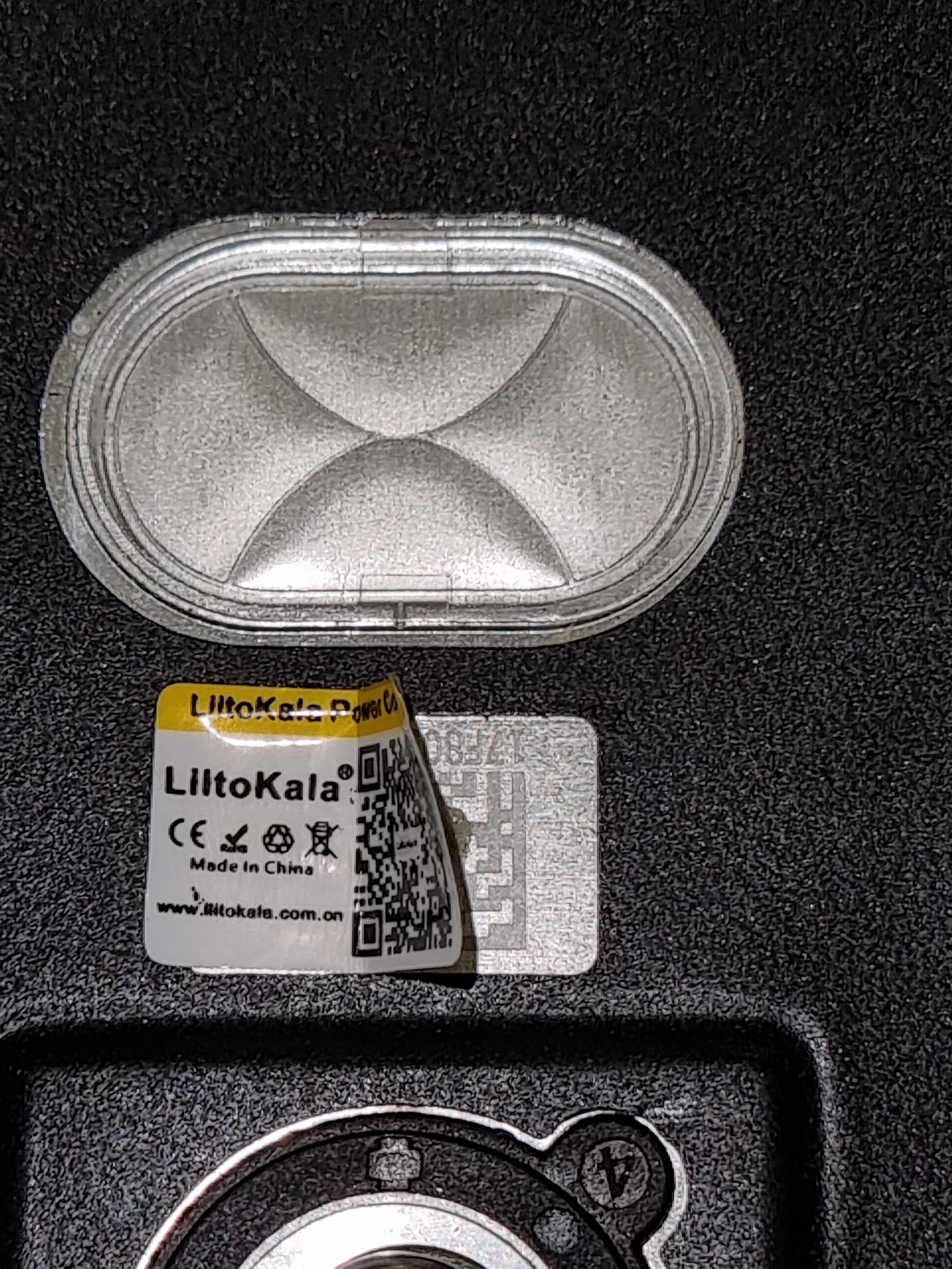

Já jsem na Ali objednával baterky v posledních 9 měsících 3x .Naposledy přišli minulý týden vše bez Dph a cla dovezla UPS do domu.První dvě dodávky OK.Při poslední dodávce jsem si objednal články 280Ah a přišli přelepené 240Ah (Catl typ 6LH3L7) kapacitu jsem naměřil okolo 260Ah.(evidentně už nemůžou udržet cenu,tak podvádí)Za 37000kč 16 článků s Dph a clem, taky není úplně špatně.Tady dělám reklamaci na Ali a chci slevu 20 %,tak jsme zvědavý jak dopadnu nechám do tohy vstoupit Ali.Zaškrtali hodnotu Ah,ale nachali typ článku.

Mě to přišlo takto

Další

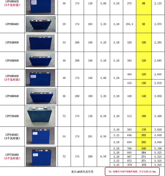

Tady je odkaz na ten Catl článek:
https://www.evlithium.com/CATL-Battery-Cell/1006.html
aby to 280Ah musel by to být článek
6LH3L8 a ne 6LH3LH7
6LH3L8 a ne 6LH3LH7

Pratele, vite co je nelepsi na cele teto veci?
CATL vubec clanky LIFEPO4 280Ah nema ve volnem prodeji.
ma 271/272Ah a pak az 310Ah. Nic mezi, ani 280Ah ani 290Ah

Jojo máte pravdu 6LH3L8 je 271Ah.

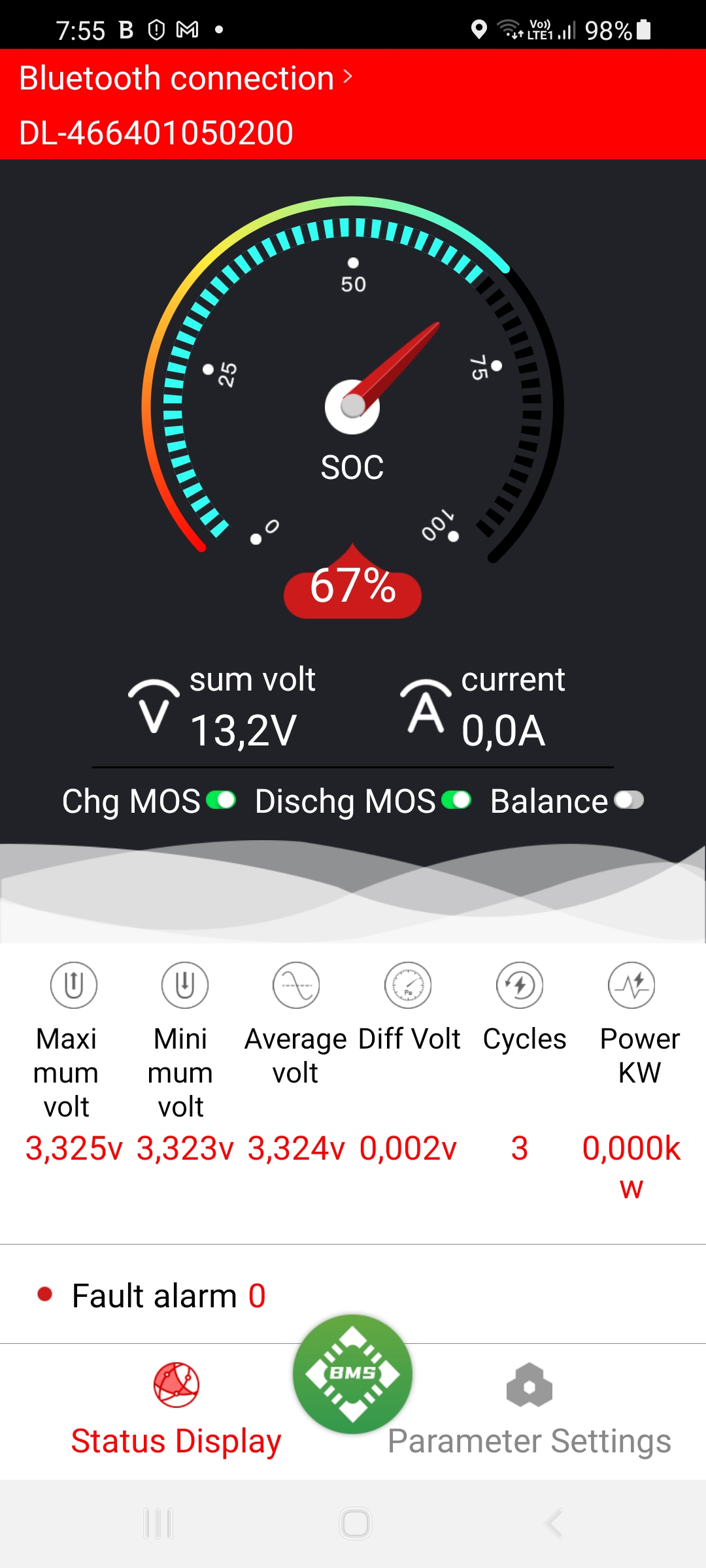

Celkem jdou ty levný články i synchonizovat a když jsou nové balancování netřeba.

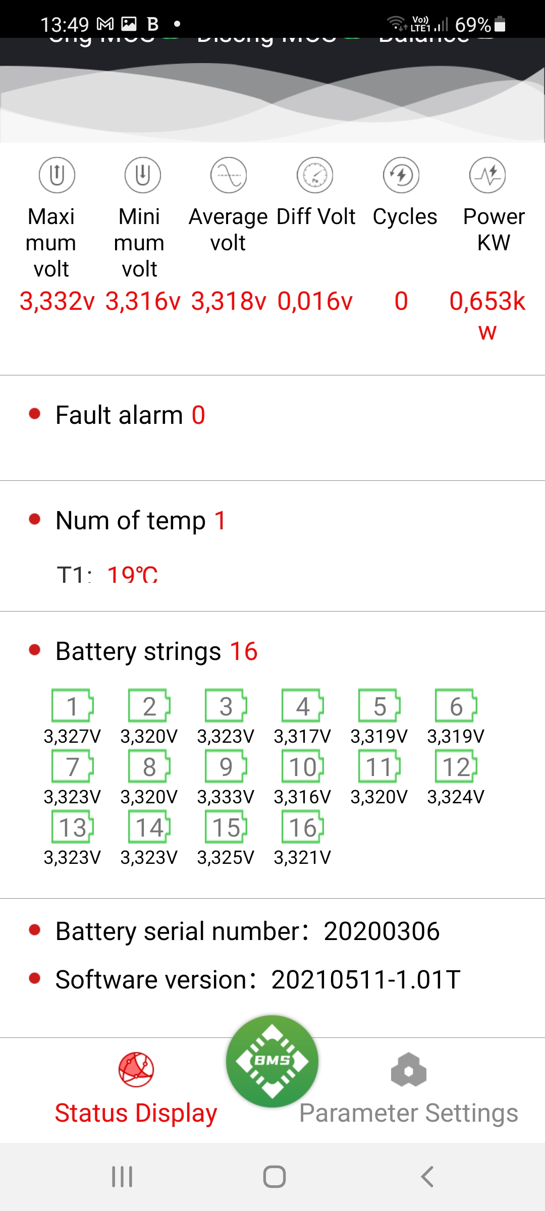

To je ten nový pak,včera jsme s ním jel pod 3V.

No v tomto napetovem rozsahu 16mV je dost. Pri tomto mapeti kolem 3,3V by meli byt vyrovnane

Jaký je podle Vás přijatelný rozdíl??

Jsou to z nějakého důvodu vyřazené články, které si někdo odkoupí, poškodí hologram, aby bylo jasné, že nejde o originál a prodá.
