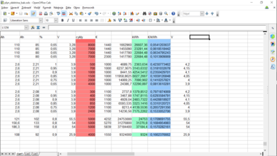

Pre porovnanie som doplnil tabuľku o tieto battery packy.

Údaje sú z popisu na stránke. Opotrebovanie som uvažoval zo 100 na 85 % po dobu používania.

- trud
- Příspěvky: 918
- Reputace:80
Re: Úložiště LI-ON 18650
Pre mňa je ta tabuľka taka neprehľadná.. Nemôžeš tam doplniť cenu za 1kWh štítkovej kapacity?
Ďakujem
Ďakujem

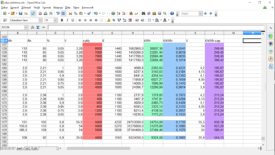

No kapacita sa mení. Kapacita je jak celková tak využívaná. A tá celková rokmi klesá.
Tak som to prepočítal na kWh celkovej kapacity na začiatku ergo 100 %.
B - počiatočná kapacita
C - koncová / zostatková / kapacita po dobe používania
D - % DOD, resp. rozsah DOD od mínus do % max. cyklickej záťaže
E - nom. napatie, resp. prepokladané nap. na ktorom bude baterka najdlhší čas
F - predpokladaná cyk. záťaž resp. údaj výrobcu pri danej DOD
G - bazárová resp. bežná cena batérií / pre porovnanie prípočítané 100 € na pájkovačku, meď, poistky /
I - vyprodukované množstvo kWh za počet cyklov pri degradácii za B na C
J - cena za kWh energie pri predpkl. počte cyklov
L - zaobstarávacia cena pri počiatočnej kapacite prepočítaná na kWh kapacity batérie
- trud
- Příspěvky: 918
- Reputace:80
Dako mi to nevychádza.. 100Ah Lifepo4 vychádza tu v obchode cca 150 eur.... Z toho my vychádza 1kWh na cca 450 eur... Ako ste sa dostali ku 249?
No je tam cena za 143 €, to je tých 398 € za kWh kapacity.
Ale tu na fóre bolo nových skoro 100 ks 100 Ah za 90 až 95 €, kto nakúpil má to za 1440 € za 16 ks,
čo je potom 249 € za kWh.
Ešte nedávno celý rok bolo na SVK cena v eshope 135 € za kWh, potom to vychádza
2176 € za 16 ks a 377 € za kWh.
Alebo tu: http://eskutr.cz/cs/baterie/78-baterie- ... 100ah.html
je cena 130 € za 100 Ah čl., ergo 2080 € za 16 ks,
čo je v prepočte 360 € za kWh počiatočnej kapacity.
Nikto sa tu nevyjadril k počiatočnej kapacite LiIon, či aj tam je cca. 5 až 15 % viac na začiatku.

A teraz co je lepšie..za 1000 eur necelé cca 2,5kWh v lifepo4 alebo cca 5kWh v lion 18650...ja hovorím 5kWh v lion 18650. A možeš zarátať aj cin a par medených drôtov..stále to bude minimálne 1,5 násobok kapacity lifepo4 za rovnaku cenu.
Kto chce hotové riešenie alebo cykluje skutočne 200-300 cyklov za rok...tak lifepo4 je lepšia voľba.
Kto sa rád "hrá"
Ja som sa s prvým kilowatom trápil..ten štvrtý som zložil za možno 1/3 čas ako prvý. Ale samozrejme ked sa ponukla možnosť lion 40Ah z elektromobilu za 185eur/kWh..tak lepsie ako skladať...ale aj tak idú balíčky z aliexpress s 18650 a tiež skladám LTO...všetko treba skúsiť...Ak LTO vydrží 2* ako lifepo4..tak sa oplatí najviac.

Ja som chcel len dať príklad, ako si každý podľa svojich možností, može urobiť podobnú tabuľku
a porovnať za ceny, aké on má, plus si tam dať vlastné opotrebovanie a cykly.

Navrhuji použít dnešní cenu pro člověka z ulice. Za 16 cells 1972,-€ tj. 123,-€ per cell včetně DPH.trud píše:Ale obchod z lifepo4 100Ah za 90 eur nemôžem nájsť.
