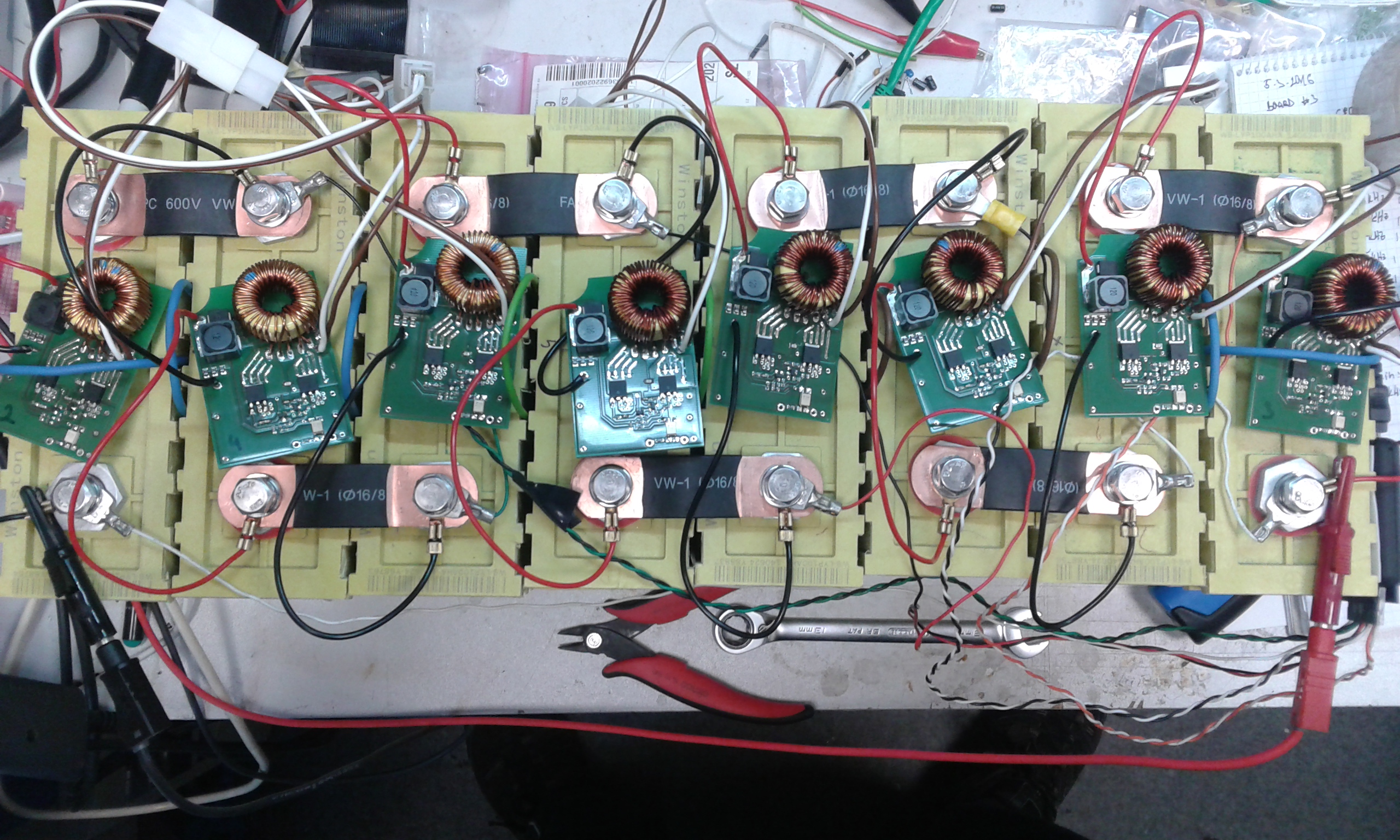

Zdravím všechny,
to byla doba...
Tak včera jsem provedl několikátý test prototypů, protože jsem dlouho ladil správnou synchronizační frekvenci. Bylo to vcelku náročné poskládat vše tak, aby to fungovalo. Pulsní balanční proud o první testované sestavy byl cca 15A vybíjení a 3A rekuperace zpětným pulsem.
Dnes jsem chtěl ještě trochu přitlačit a zkusil jsem jít až na 25A/5A, ale to se už balancérům moc nelíbilo, protože při prudkém balancování (rozdílu nad cca 50mV) trafa začnou krutě hrát což přivede balancéry do 4kHz harmonické (hrozný bolehlav) frekvence a na to nejsou vinuté prvky stavěné a tudíž dojde k degradaci elektromagnetického parametrů a trafa začnou topit až na 60°C. V takovéto verzi by muselo být integrované chlazení ventilátorem a trafo by muselo stát vertikálně, aby se co nejlépe chladilo.
Dnes mi ještě přišla jedna varianta FETů a tak udělám po průvodních testech ještě jednu sadu a také jsem měl trochu problém s dodávkou traf, která se opozdila a byly jarní prázdniny, tak jsem se musel věnovat rodině.
Zde je malá ochutnávka postupu v testech: Jinak předběžně - když se něco nepo.... ,tak do konce týdne by mělo být snad otestováno, řeším teď spíše fázi balancování při nabíjení, protože balancování/srovnání článků při režimu klidu je vcelku otestované s konečným rozdílem u 100Ah 10-15mV po cca 4 hodinách. Hodně záleží na stavu jednotlivých článků, protože jsem odzkoušel s první variantou, že článek který se nabíjí rychleji, po odpojení nabíjení kdy je rozdíl 200mV je stažen k ostatním za cca 1,5hodiny na rozdíl 20-30mV a pak za zbytek času se to přiblíží vše k sobě.
Jinak za zapůjčení baterek
a cellLogeru děkuji Frenkymu
bez, kterých by to bylo jen tápání ve tmě.
to byla doba...

Pěkná práce. Možná by to chtělo pro větší proud větší toroidy, ale 15A vybíjet z článku je až až, a komu by to bylo málo, může připojit moduly dva paralelně, aspoň sem někde zahlídl, že tohle číňan dokáže.
Mám zvědavou otázku, jaký je cca střídavý napětí na "distribuční síti"? Jenom takovej nápad, jestli by to po usměrnění nebylo dobrý pro nějakou 5V bižuterii, dávat step down z 50V když už tady jsou galvanicky izolovaný měniče?

Kouknu se na to, bude záležet na nastavení a na zatížitelnosti, aby se sběrnice moc nezatížila a pak nevypadla ze synchronizace. Napětí se pohybuje podle nastavení balancérů a stavu baterií od cca 8 - 30V s frekvencí od 1do 80kHz.kodl69 píše:Jenom takovej nápad, jestli by to po usměrnění nebylo dobrý pro nějakou 5V bižuterii, dávat step down z 50V když už tady jsou galvanicky izolovaný měniče?
Kouknu na to, pokud by to šlo, tak by to byl dobrý nápad.
Také jsem uvažoval o doplnění aktivní tepelné ochrany, která v případě přehřátí balancér automaticky vypne a když schladne, tak ho znovu spustí. U těch větších výkonů by to bylo možná lepší dělat rovnou pro 4 články a na společném transformátoru a tyto 4 modulová trafa mezi sebou je propojovat společným vedením / sběrnicí. Pak by se dalo jedno společné chlazení pro 4 články.
Paralalní spojení jsem ještě nezkoušel.

PLC super ,15A je pecka,hřeje Ti to i při nich?

Ohřeje se to na cca 40-50°C záleží na rozdílu mezi jednotlivými články.

velmi pekne. Jaka se asi ocekava cena za modul, pripadne jestli bude 4-modul s chladicem... Rekl bych ze napad udelat to jako 4-modul je dobry - 95% lidi stejne jede v nasobcich 12V a alespon v pripojeni nebude takovy bordel - 5 dratu k baterii a 2 pro vlastni sbernici je lepsi nez z kazdeho kusu 4 draty.
Mel bych jeste dotaz... je mi jasne ze tato varianta je dobra pro vsechny kteri maji baterii v miste kde je rozmery netrapi, ale co udelat neco pro mobilne zavisle (kola, skutry, trikolky apod), precejen bych uvital neco mensiho ala SBM modul pro mensi proudy. Malokdo pouziva vic jak 5A nabijecku, a pokud se bude balancovat drive nez na koncovem napeti, tak 1A by to mela v pohode pokryt. Bylo by to k baterii mnohem setrnejsi, protoze balancovani na koncovem napeti nemaji baterky rady. Resilo by to i nenabijani do plne kapacity - bylo by to vzdy srovnane. Podle me je to skvela vec.
pocitam ze drobny rozdil napeti pro LTO, LFP, LiPo nebude hrat nejakou roli a pujde to pouzit pro vsechno...

No cnu ještě přesně nevím myslím si že se to bude pohybovat někde mezi 600-800,-(pouze nástřel), ještě se tam musí vložit ochrany a další věcičky, dořešit zapouzření (v této fázi to bude už sranda) atd.
Každopádně jsem otestoval následující:
Poku je jeden článek z jakého koliv důvodu procentuálně více nabitý než nejslabší, tak ani 15A to nedokáže utáhnout když článek překoná 3.5V hranici. Je to jednoduchý počet:
- 8 článková banka
- 1 článek nabitý na cca 70-90%
- ostatní články 50-60%
- zahájí se nabíjení a protože je článek 1 rychlejší v nárustu napětí aktivuje se sluchově nepříjemné plné přenášení energie z článku 1 do ostatních, když nebudeme počítat ztráty přetlačováním a dalšími aspekty tak nám vyjde 15A/7=2,14A pro extra dobíjecí proud a pokud je některý z těch sedmi slabší, tak má menší souběh s ostatními a pokulhává.
- od 3.5V článek začne zrychlovat v nárustu napětí a je tu problém. Nejúspěšnější se jeví pro prvotní instalaci nechat články delší dobu připojené na balancéry a nenabíjet a nebo mít všechny článk pod 60% a pak by se to mělo dát "usamoregulovat".
- balancéry dle vypozorovaných vlastností se nejen ovlivňují/synchronizují skrze sběrnici, ale také vždy sousedící se oblivňůjí negativními pulsy z transformátorů skrze společné póly článků.
Je to vcelku dlouhe laborování a při každé změně nastavení, je to vše demontovat změnit namontovat, rozbalancovat a pár hodin testovat a tak stále dokola.
Také mne napadla varianta využití části energie pro rekuperaci zpět do krajních pólu baterie.
Ohledně varianty 4-článkového modulu, tak zde by nebyl chladič protože není třeba chladit polovodiče, ale je třeba ventilátorek pro chlazení transformátoru a tlumivky. Pokuď by se to mělo udělat celé bez chlazení, tak by se muselo trafo nadimenzovat cca 2-3 krát větší a to by byl možná u někoho problém s prostorem.
Jinak ohledně těch 1A balancérů zde by určitě stálo za úvahu to udělat pro více článků najednou a pak by to mělo i smysl a mohlo by to být menší. S rozdílnými napětími by se provedl test a případně by se to doladilo, ale myslím, že by to mělo pracovat.
- 8 článková banka
