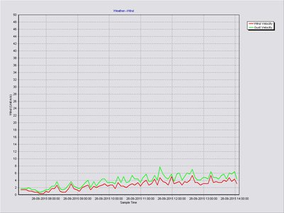

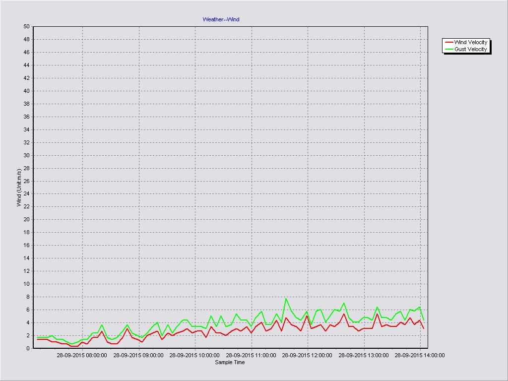

Po nekolikadennim trapeni a vicemene marnem cekani na zajimave hodnoty nabijeciho proudu-nekolik set miliamperu nebudi nadseni-jsem dnes u nove nainstalovane vetrne elektrarny s rotorem 103 cm s puvodnimi listy tyto nahradil delsimi -rotor 153 cm-,vykon za srovnatelnych podminek vzrostl z radove nekolika Wattu na cca 30 W prumernych pri rychlostech vetru 5-6 m/s,maximalni dnes zaznamenany udaj pri obcasnych poryvech vetru-cca 100 W.
Zaver-puvodni rotor 103 cm je vpodstate k nicemu.

Odecitano z analogovych-ruckovych-mericich pristroju,spicky trvaly nekolik vterin.
