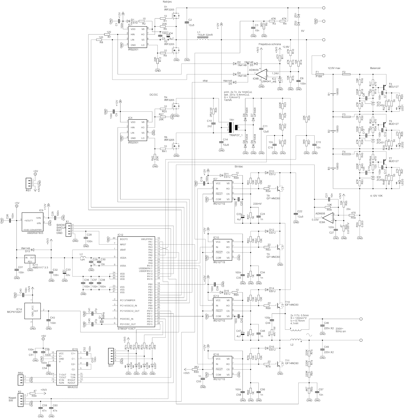

Kodl69: Pekne Ty. Vidim ze vyvojova faze se pomalu ukoncuje a zacne produkcni faze. Pokud nahodis schema tak to po cinsku bezostysne okopiruju
Na jakej mezni proud na jeden fet to planujes?

To pavelR. mám tam IRF135B203 (nejlepší poměr výkon/cena), a on se vlasně nenastavuje proud, ale max. napětí na mosfetu v sepnutým stavu. Na videu to vypíná při 250mV, pro Rdson 7 miliohm je to nějakejch 35A na kus, chvilku jsem zkoušel i 750mV a nic nevybuchlo. Podle Rdson mosfetů ti vyjde proud pro vypnutí. Další zajímavá vlastnost tohohle zapojení je to, že s teplotou roste Rdson a kledá max. proud mosfetu dle katalogu, a tohle zapojení vypne taky dřív, protože neměří proud, ale napětí... Provozní stav by měl být někde kolem 1-1.5V, to budu muset ještě odzkoušet, a při 1.5V možná už i něco pukne, proto jich tam nemám nasázenejch moc, aby nebyly velký ztráty na majetku.

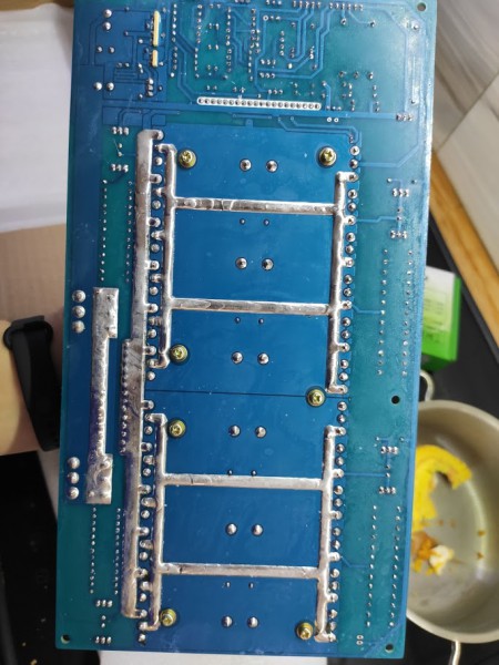

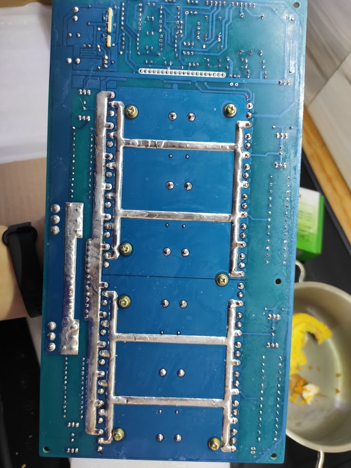

Ooo chlapci,
som nesmierne rad ze sa takto rozbehla debata ohladne DIY menica.
Par hodin sa sem clovek nepozrie a neviem komu mam od radosti odpisovat
to Jozef51:
Nemeral som kolko mOhm maju spoje ale bol som milo prekvapeny ze cesticky su hodne posilene medenymi pletencami to abrams:
HF menice je nieco uplne ine.. tam musi byt plno elektroniky a ochran..
mohol by som ti rozpravat.. najma axperty uz maju aj prudove ochrany voci zemi a podobne.
Mam skusenost ze vie padat do chyby ked ti niekde preraza faza na zem.. aj ked su to mA.. stale padal do chyby ze je problem na vedeni, prepol som na distribuciu a zasuvka vyhorela
Ten vetracik s 4 pinmi mas paradny na testovanie. Zlty byva vystup z halovej sondy a biely na ovladanie cez PWM.
to kodl69:
Frekvenciu som nejako ani neriesil.. Proste som skusil a slape to
A tiez vobec neriesim ci sa toci netoci.. mam senzory DS18B20 na trafach a na chladici. A podla toho sa mi zvysuju/ znizuju otacky. Dokonca mam logiku spravenu ze ked je odber nad 5kW a bojler hreje tak vypne bojler na 5minut (vacsinou sa len zapla kanvica a do 5min sa isto vypne)
Keby teplota trafa velmi narastla tak mi bimetalove termostaty vypnu menic.. ale to mi uz zabudoval vyrobca trafa priamo k jadru a urcil ze to sa stane az pri 100°C, pretoze su dimenzovane na normalnu pracovnu teplotu 70°C.
Videjka su paradne, som rad ze ti to fakci. A budem rad ked sa podelis.. Bude dufam mozne vyuzit moje trafa (28V~230V 7,5kVA pretazitelnost kratodobo na 8,5kVA)
Ja som ale meral ucinnost tychto cinanov.. ale ked to tak ratam tak mi to vychadzalo.. lebo som sa dostal na 94% ale v podstate 6% pri 5kW je 300W co by odpovedalo mnozstvu tepla ktore bolo treba odvadzat z chladicov (aj technicka miestnost sa celkovo ohriala pri dlhodobej zatazi len o par stupnov) trafa mam velmi dobre takze tie si brumkali na 32°C
Ono cele by to bolo paradne navrhnut DPS tak ze by boli dve casti.. riadiaca s feedback castou kde by sa dalo zregulovat vysupne napatie a dalo by sa pridat lahko sledovanie teplot + vystupneho vykonu, a druhu cast s FETmi a kazdy by sme si vedeli dat paralelne tolko fetov kolko teba pretoze pod 8kW velmi ist nechcem. Blba kuchyna ma proste spicky, a rozbiehat treba max motor tepelneho cerpadla 1,1kW
(este v prilohe tie odpory a diody k jednotlivym fetom)

Vdaka za foto. Mas typ dosky ktorej navrh plosneho spoja umoznuje najlahsie posilnit silove prepoje. To je fajn. Na mnohych je to horsie... mam aj take.Johnny.sk píše:to Jozef51:
Nemeral som kolko mOhm maju spoje ale bol som milo prekvapeny ze cesticky su hodne posilene...

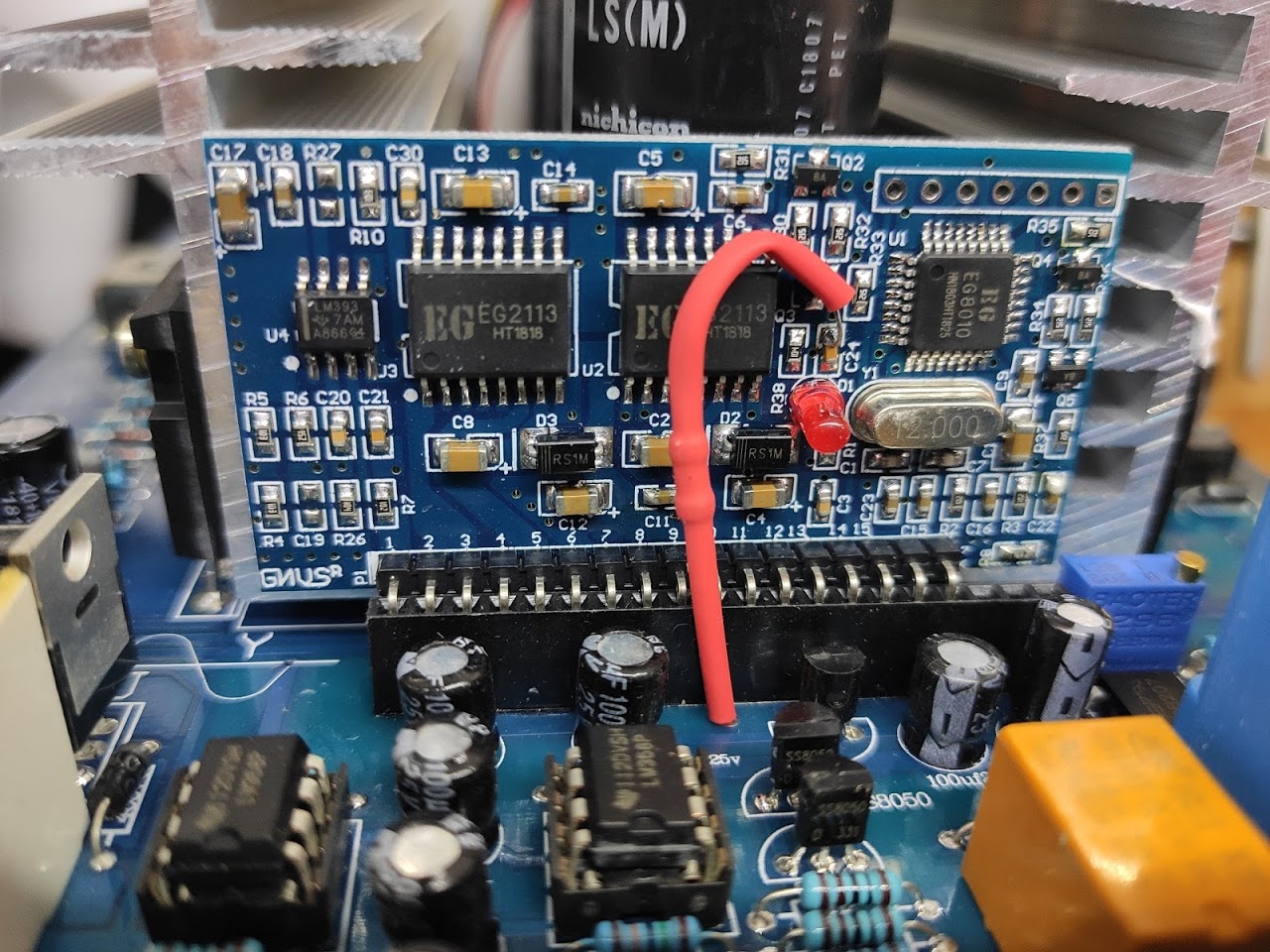

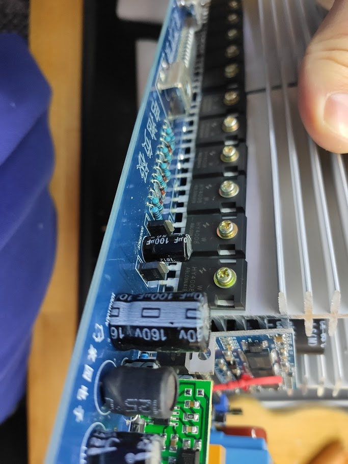

Objednal som ked boli zlavy jednu dosku ktora sa trosku odlysuje od tych ostatnych.. napr aj kondenzatormi. 12kW doska s 28FET mam 11x 1000uF = 11mF tato 8kW doska s 24FET ma 6x 3300uF = 19.8uF
Ma ine pomocne drivre a aj EGS ma ine drivre.. EG2113
Prikladam foto
Doska nie je zo spodu posilena medou.. ale je mozne posilit.
Prikladam foto

co netuším, tak k čemu je ten drátek z egs. ještě by mě zajímalo, jestli mají taky časově zpožděný zapnutí 12V pro drivery, jako to má bulhar.
- PavelR
- Příspěvky: 3555
- Reputace:265
Re: doma vyrobený měnič
mam takovy tuseni ze ten dratek je pro rychly vypnuti pri zkratu. Od nejakyho externiho komparatoru.
komparátor tam je, ale pomalej a se strašnejma časovejma konstantama, spíš kam to vede na té destičce, a jestli je fakt těch 12V připojenejch pozděj, nebo je tam prostě propoj od toho snižujícího měniče.
