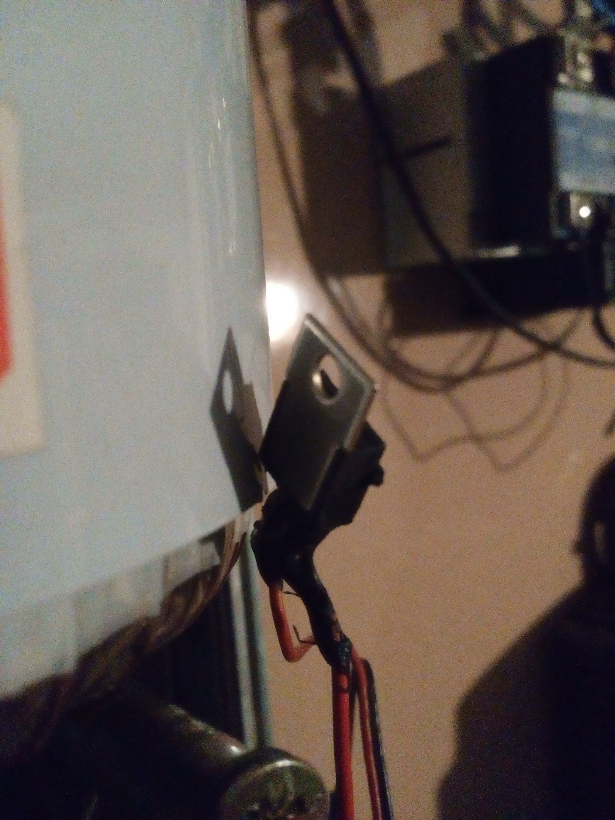

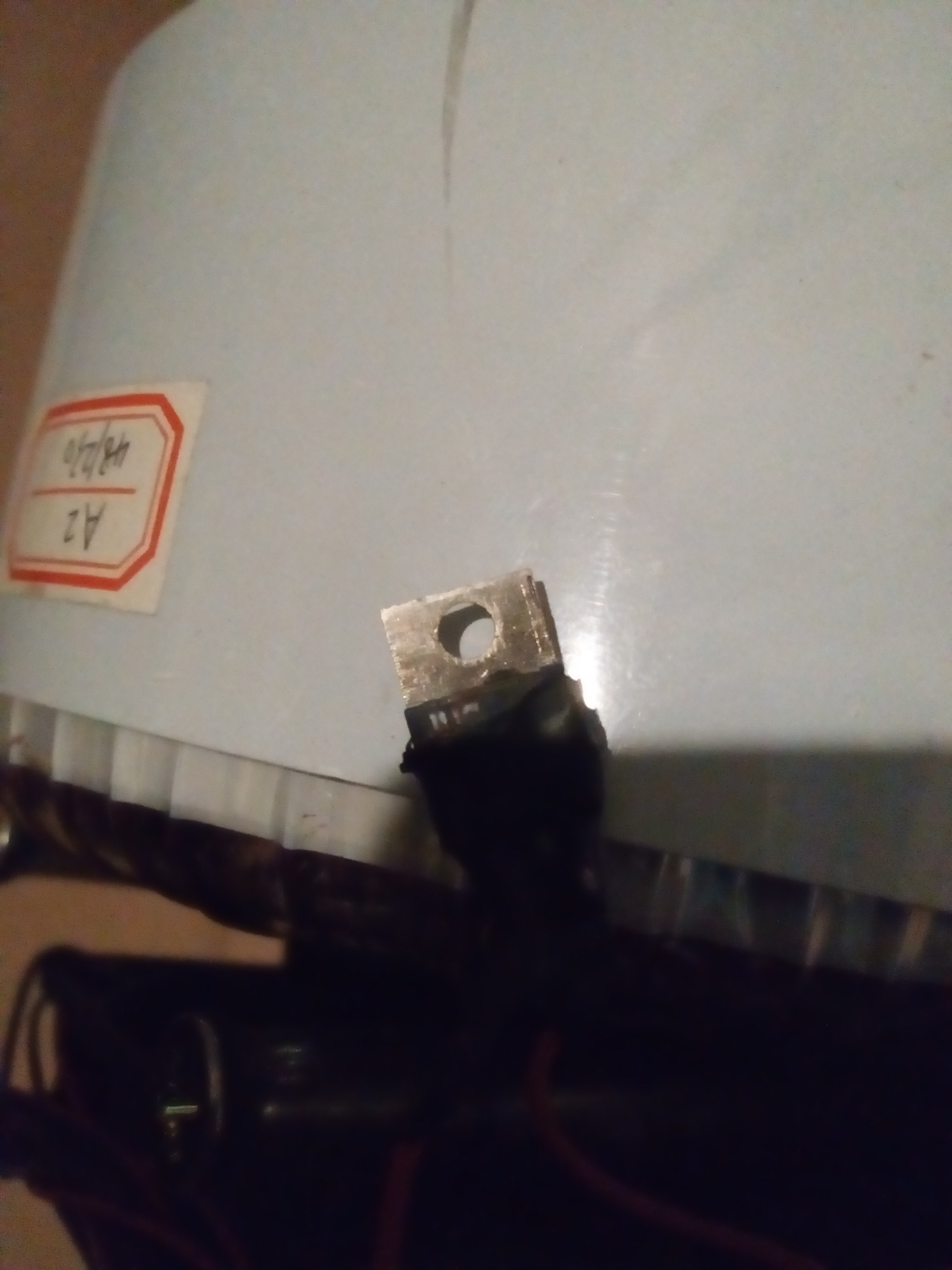

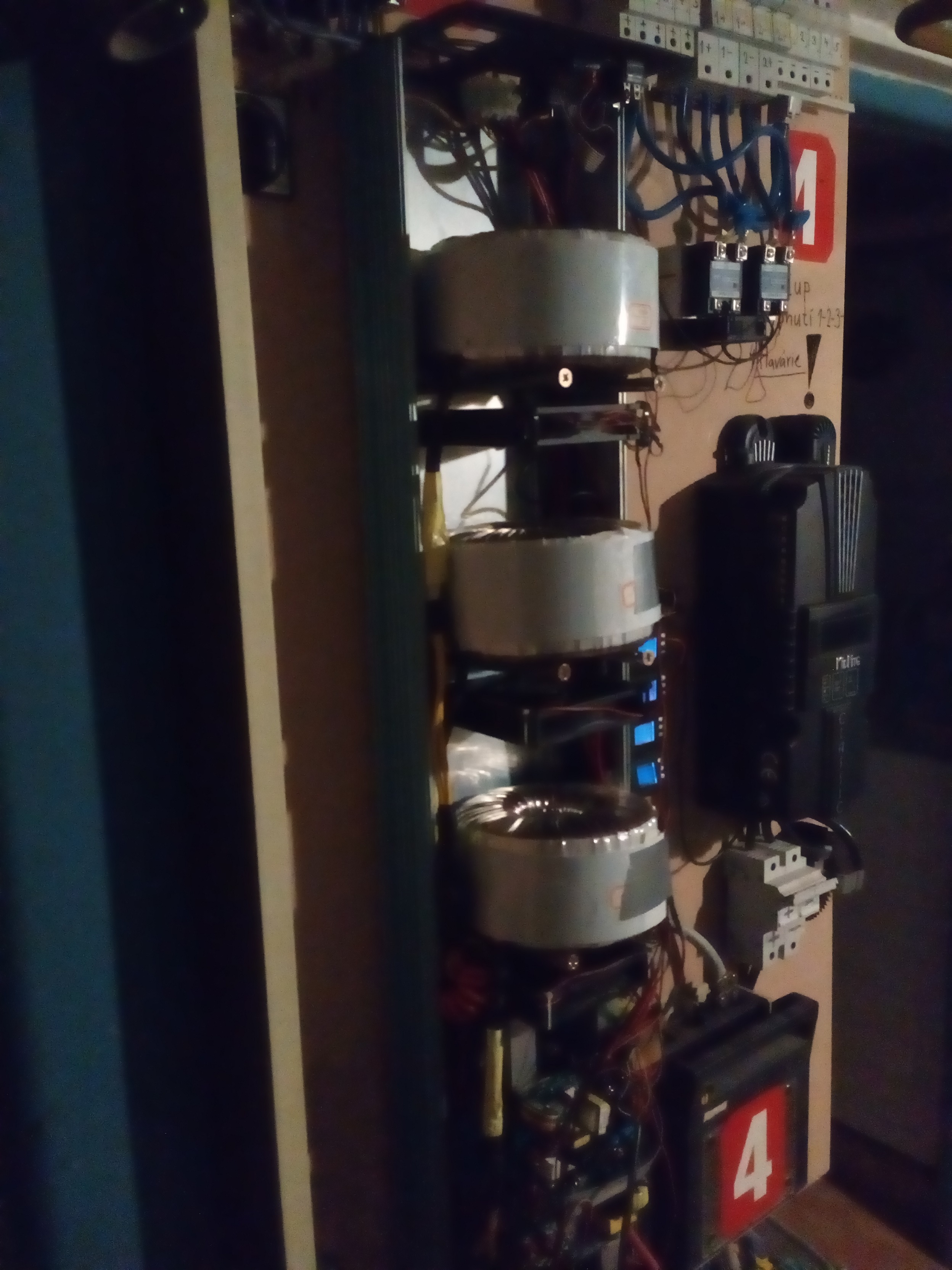

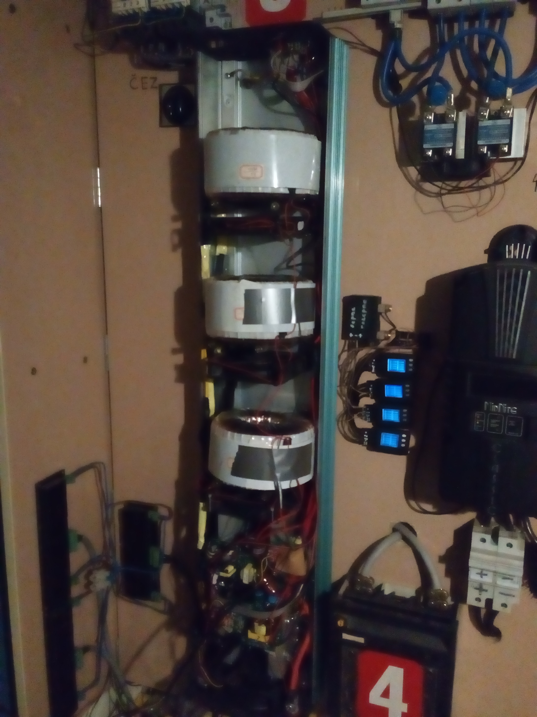

Trafa jsem konečně překopal na ležato na dva izolované šrouby a mám jednu otázku ohledně spínacích čidel ventilátorů,které byly mezi gumou a víčkem přiskříplé a zalité hmotou.Potřebují kontakt s kostrou,kde je i mínus pól?
Když byly pod kovovým natřeným víčkem černou barvou ,tak jsem si všim že ta barva byla trochu škráblá a mohly mít kontakt.Na spodním trafu u desky je jedno čidlo navíc, přímo vedoucí do desky a vedle něj ještě dvojlinka s podivným okem taky rovnou do desky,asi nějaká ochrana při havárce trafa?Taky byly přiskříplé jen mezi víkem a gumou na trafu.Teď jsem všechno nastrkal mezi ten plechový věnec trafa a izolaci trafa a kontakt s mínusem to rozhodně nemá svým tělem(vypadají jako fety),samozřejmě přívody čidel +a- zůstaly jak byly.
Jinak jsem odstranil plechové podnosy se šrouby a k zavření předního krytu měniče po otočení traf na ležato chybí 20mm,buď to uzavřu(plech s profilem,amerika),nebo to možná prospěje letním teplotám.Nyní mohu z boku pohodlně měřit IR teploměrem všechny trafa.Vše se vytříbí v letním provozu za tepla a provozu nonstop.Malinko se změnil i zvuk z měniče jak jsou ty trafa na izolaci jen položené.
Toť zatím vše pokračovat budu s TEGy.
Re: Poloostrov do 4KWp /2015
Tyhle čidla musí mít kontakt jenom tepelný, a to co nejlepší. Vevnitř je jenom bimetal. To další je pravděpodobně termistor s očkem pro přidělání na chladič, ale ten mám na chladiči od fetů, ne někde v trafu. Možná šlendrián z výroby, je to tam tuším na takovým z*******m samořezu. Zajímavý řešení, ještě udělat to rozdělení vzduchu pro trafa a elektroniku a bude to zase o něco lepší - tj udělat vývod ven ještě pod trafy, a další nasávání studenýho vzduchu pro trafa samostatně, ne ohřátýho fetama. Ještě pošli nějaký detailní fotky, jak tam vlastně ty trafa máš přidělaný. Já osobně bych jim nechal něco místa i od spodního i od horního krytu, aby mohl vzduch i kolem celýho trafa zvenku, uvnitř naopak možná vzduch trochu zabrzdit, aby jenom neproleletěl dírou a nic nechladil (tj když bude 1cm škvíra venkem, tak nějakým kusem hmoty udělat to stejný i uvnitř traf.
Ospravedlnujem sa,ale nemam na to dostatok vedomosti,tak ma berte z rezervou.
Teplotne čidlo teda ta napodobenina fet nieje nahodov priame spuštanie chladenia?Niečo ako teplotne čidlo prednastavene na určitu teplotu zo spinačom,alebo ešte frekfenčna spušť,čo pri zvišenej frekfencii sa spusti,teda zvišena zataž.
Dalej odskušal by som ten menič na plno,lebo jak su tie trafa na stojaka,tak sa tak neovplivnuje EM pole ako keď to ležalo a to mohlo mať za nasledok prehrievanie,deformaciu sinus vln a ...
Dalej ak to nevadi,tak neviem či nebude lepšie to nechať takto bez zakrytia,alebo len ocelovu sieťku,nech sa to krasne vetra samotiažou.
Jano.
Jano.
Trafa jen leží na dvou vrutech 6x180mm,na které jsem nasunul před zašroubováním silikonovou hadici(150mm).Navrtal jsem díry 4mm vrtákem skrz spodní obal měniče do nosné desky a zašrouboval.To vrchní trafo s ventilátorem muselo níže kvůli displeji(20mm),jinak na něj narazil.Kolem traf je spousta místa jen se dotýkají ty plechové ochrany ve dvou bodech o obaly.
Očekávám 100% zlepšení chlazení,oproti sériovému stavu ,kdy ty trafa byly úplně mezi gumama uzavřené.
To očko bylo bohužel pod víčkem spodního trafa a Ty máš to čidlo s vývody z desky,které je tam navíc taky na chladiči fetů,i s tím očkem?Na trafech jsou tři čidla,která jsou přímo napojená na kontakty baterie a ventilátorech a čtvrté spolu s tím divným očkem jsem měl taky na spodním trafu,ale kabeláž na svorkovnici desky.
ano, to s očkem je na chladiči fetů. Určitě tam na ně najdeš dírku, po samořezným šroubku. Holt je to levná čína. Že ty termostaty a ventilátory nemají pojistky je taky dost tristní. Stačí některej ten drátek skřípnout do krytu a je ohňostroj zaručenej. A jonášova varianta s mřížkama v mežeře je taky celkem zajímavá, hmyzáci by dovnitř nemuseli mít úplně volnej přístup.
Tak dnes to svítí o sto šest konečně a od devíti jede i měnič kontinuálně do domu.Jelikoš tu mám moc "fajn" tatíčka,který nechal v děravé garáži zaplý 2kW ventilátor,mamimka něco o desáté ukutila v troubě a moje stará tady od 11:00hod řádí dle hesla:"Když svítí tak se maká!",tak to rovnou šlo do měniče(9kWh) a domu.A teplotně trafa uvnitř IR teploměrem ukazují nejvíc 47°C,na povrchu z venku jen 31°C,v místnosti je 18°C.Hned vedle jsem změřil HF trafa Midnitu a mají 54°C.
Zvláštní je ,že nejteplejší trafo v měniči je to spodní u desky(47°C),pak to horní(38°C) a nejstudenější je prostřední(33°C),ventilátory jsem nepřistihl točit,jen ten na elektronice co se spíná od 3500W odběru.Ale účinnost větrání se ukáže až při nonstop provozu a zátěži.

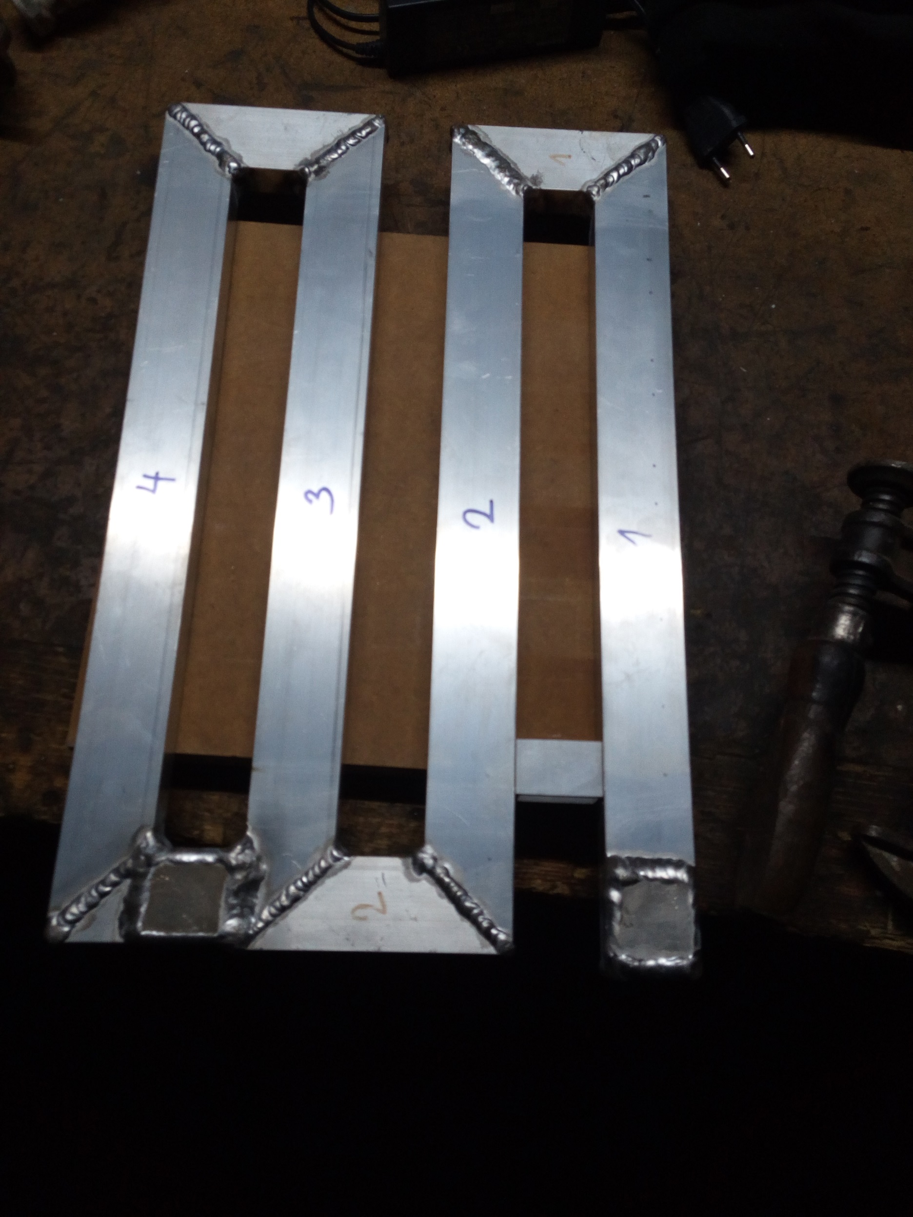

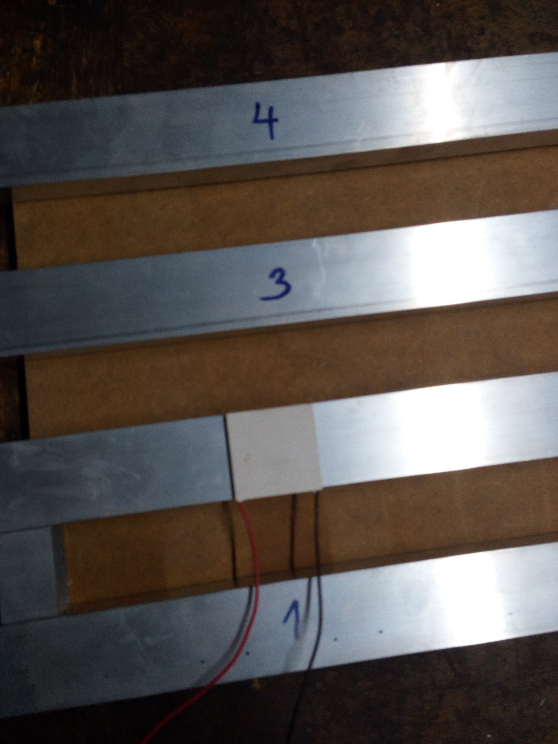

Tak v měniči jsem přemístil ono očko+jeden teplotní termostat na chladič s fety,na trafech zůstaly tedy po jednom termostatu.Tady asi šikmoočka neměl svůj den
No a pustil jsem se do výroby nosné desky a chladiče s čerpadlem pro TEG moduly.Mám jich tu 25ks a tak jsem hned jeden obětoval pro pokus na plynovém sporáku.Hodil jsem jej na hliníkovou desku,na něj nádoba s rovným dnem a studenou vodou.Po zapálení nejmenšího hořáku na nejnižší stupeň jsem započal měření na prázdno a hned vedle jsem měl žárovku z baterky 3V.Měřák s napětím stoupá vzhůru celkem rychle a u hodnoty 3,5VDC najednou ohavný zvuk "puf" a napětí letí dolů na 1,8VDC.No takže už mám jen 24ks zdravých a bude nutné 100% zajistit chlazení na kotli!
Plán je 5mm ocelová deska ,která se bude montovat na zadní stěnu kotle,která není zavodněná a má v horní části a jmenovitém výkonu kotle 150-170°C.Tato deska bude fungovat jako nosič a rozvaděč tepla v celé ploše s akumulací,při výkivech kotle při topení.Na ní půjdou TEGy na nějakou nezasychající pastu,kvůli přenosu a roztažnosti různých materiálů(Fe,Al).Na TEGy zase pasta a na ní Al chladič co jsem dneska po šichtě spichl z profilu 20x40(viz foto).Chvíli jsem váhal jestli paraelní,nebo prostě sériového hada a had zvítězil,jelikoš bude mít 100% stejný průtok vody dle nastavení čerpadla a nevzniknou slepé rohy.Přez chladič do desky nějaká krycí deska se šrouby.Čerpadlo mám solární DC,které se používá na termiku,je plně regulovatelné a jede 7-30VDC max 30W.Jelikoš zvažuji sériové spojení TEGů 24x2,5V v zátěži(spíše méně),tak budu muset čerpadlo krmit přez trafo(17VDC) a propojit jej s chodem kotle,ať vždy s ním jede.Z TEGů to půjde rovnou na baterku přez výkonovou diodu,ať se to nevrací ve vyplém stavu a odpojovač proti nečekanému stavu s válcovkou.Dle prvotního měření se teprve uvidí jak TEGy pospojuji,ale to je ještě přede mnou.
Tak a teď dotazy:
1.Jak a čím obalit vývody z TEGů proti tavení? Půjdou ihned z těla nahoru od desky a bude pod nima azbestová placatá těsnící šnůra.
2.Která pasta pod CPU netvrdne?
3.Jaký drát použít k baterce na 9m?
Tak a teď dotazy:
- Příspěvky: 2796
- Reputace:427
- Lokalita:Brno
krásná práce s hliníkem
1. to prdnutí TEGu při zkoušce mohlo být z prudkého nerovnoměrného zahřívání .
2. jakou mají limitní provozní teplotu ?
3. vodiče sou obyč PVC , nebo opředený teflon ?
4. k udržení teploty chlazení s minimálním rozdílem vstup a výstup bude potřeba pořádný průtok chladícího média
5. téměř všechny CPU pasty sou na jednom základu , který v mých pokusech s TECem vyschnul
. Zkusil bych tuto pastu : https://www.gme.cz/teplovodiva-pasta-extrem-25ml
6. vodič dle možností , minimálně 2,5mm2 .

Mám za to že 150°C:(High Temperature 150° Peltier Thermoelectric Module SP1848-27145 40x40x3.4mm) Já se budu pohybovat na zdroji do 150°C a voda 75-85°C ,takže 2,4-3VDC
Specifications
Model:SP1848-27145
Color :white
Lead Length: about 30CM
Size: 40MM * 40MM* 3.4MM
20 degree temperature difference: open-circuit voltage 0.97V, generated current: 225MA
40 degree temperature difference: open circuit voltage 1.8V, generated current: 368MA
60 degree temperature difference: open circuit voltage 2.4V, generated current: 469MA
80 degree temperature difference: the open circuit voltage 3.6V, generated current: 558MA
100 degree temperature difference: open circuit voltage 4.8V, generated current: 669MA
Vodiče obyč PVC,průtok není problém,to čerpadlo umí hodně.Očekávám i díky tomu přenastavení režimu kotle jak bude silné
. Na svary nebyl nakonec moc čas,na těch koncích jsou ještě návařky pro vytvoření závitu na šroubení vody.
Mozno sa mylim, ale niesu to nahodou TEC moduly marko250? Podla datasheetu hej. TEG moduly by mali 150°C aj viac v pohode zvladat. (ale cena ...)
Takze vykon zhruba 35 az 40 watt. A polovicu zozerie cerpadlo. Ale aj tak drzim palce a fandim takymto pokusom. Sameho ma to lakalo.
Tohle jsou madeby shunt china velkoplošně prodávané kusy z ebay kus po 37Kč,na pokus ideální.Je to jen seznámení s problematikou,vím o secondhand výkonových profi TEG modulech,ale jak píšeš ta cenááá to zabíjí.Mám na kotli plochu, kde vejde 3x víc a jako bonus vyřeším nezavodněnou zadní část,ale nejdřív chci vidět potíže s provozem.To čerpadlo doma mám a bude vhodné na celou sestavu,tak proč řešit jiné
.Kotel jede v temných dnech neustále a tegy můžou střádat jak chtějí.Není nad vlastní zkušenost,nic si ale jinak nenamlouvám.
Tak při těchto -20°C co se teď projevujou už dva dny se na reglu vyskytlo napětí z panelů 155,1 VDC a maximální výkon z nich šel do prázdných baterek 3500W a zase parádně svítí.
Na tegy mám hotovou základnu,chladič,úchyty,čerpadlo s napájením a chybí mě ještě napojení na kotel a baterky.Jak to uvedu do provozu tak dám info co se bude dít.
