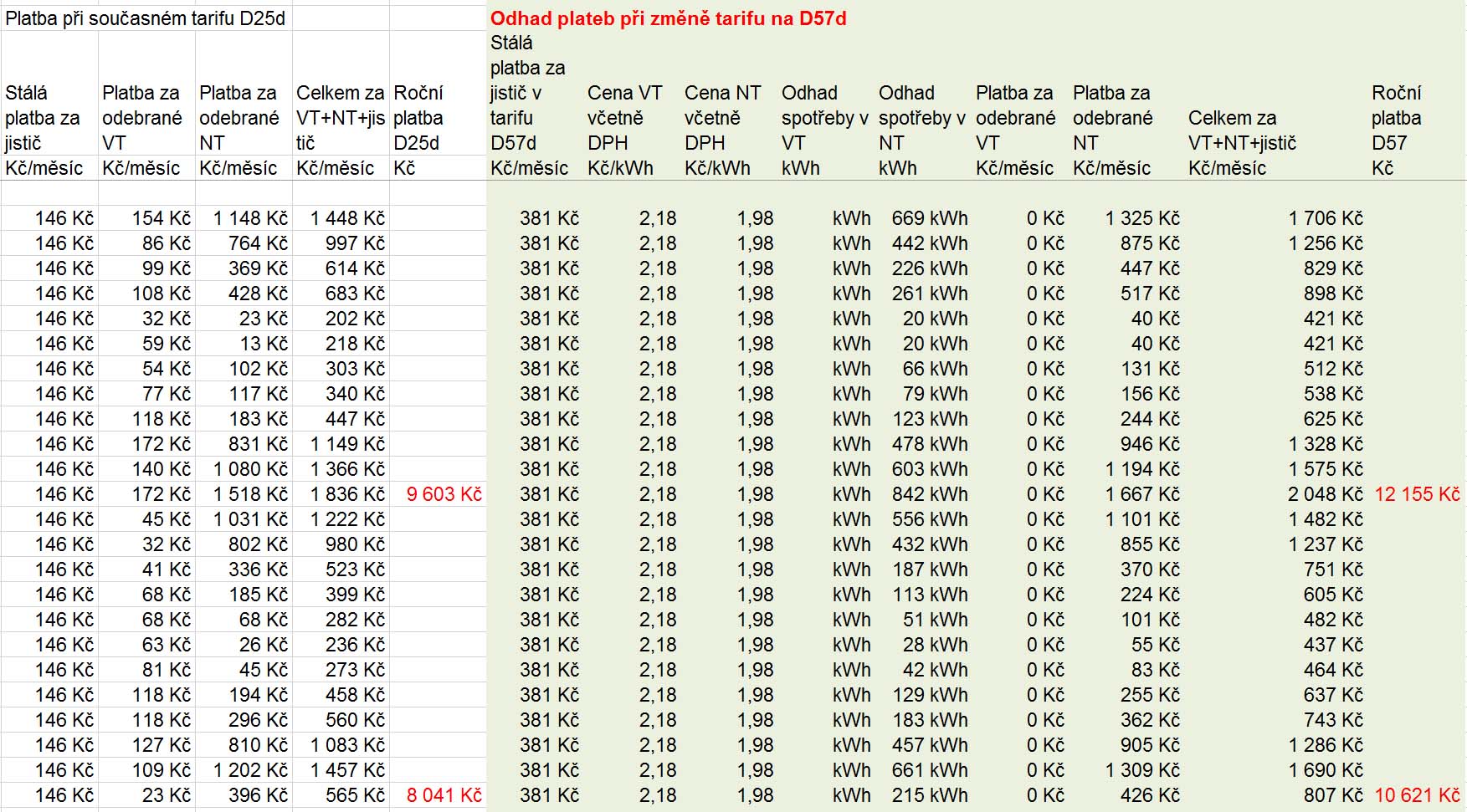

Tak jsem se přinutil orientačně spočítat (snad tam není zásadnější chyba) za poslední dva roky, co by přinesla změna sazby z D25d (akumulační, 8 hodin denně levný tarif), na D57d (tepelné čerpadlo, 20 hodin NT, cena VT a NT je skoro stejná). Levnější (8 041,-Kč oproti 10 621,-Kč - úspora 20%) zůstává D25d při potřebě dobíjet baterie v NT, aby se minimalizovala spotřeba ve VT. Kromě tohoto je potřeba brát do ůvahy i další věci, které výhodnost toho kterého tarifu mohou i obrátit.
1. Dobíjení baterií neprobíhá s účinností 100%, takže bez toho by byla spotřeba v NT nižší. Na druhou stranu toto dobíjení probíhá v zimě a vzniklé ztrátové teplo se využije na ohřev baráku jako přímotop.
2. Životnost baterek se sníží, protože prodělávají více cyklů. Na druhou stranu ale takto baterie přinášejí úsporu i přes zimu a tedy se rychleji zaplatí.
3. A samozřejmě s tím, jak se elektrárna bude rozšiřovat a spotřeba z DS bude klesat, tak bude ve výhodě tarif D25d kvůli menším platbám za jistič.

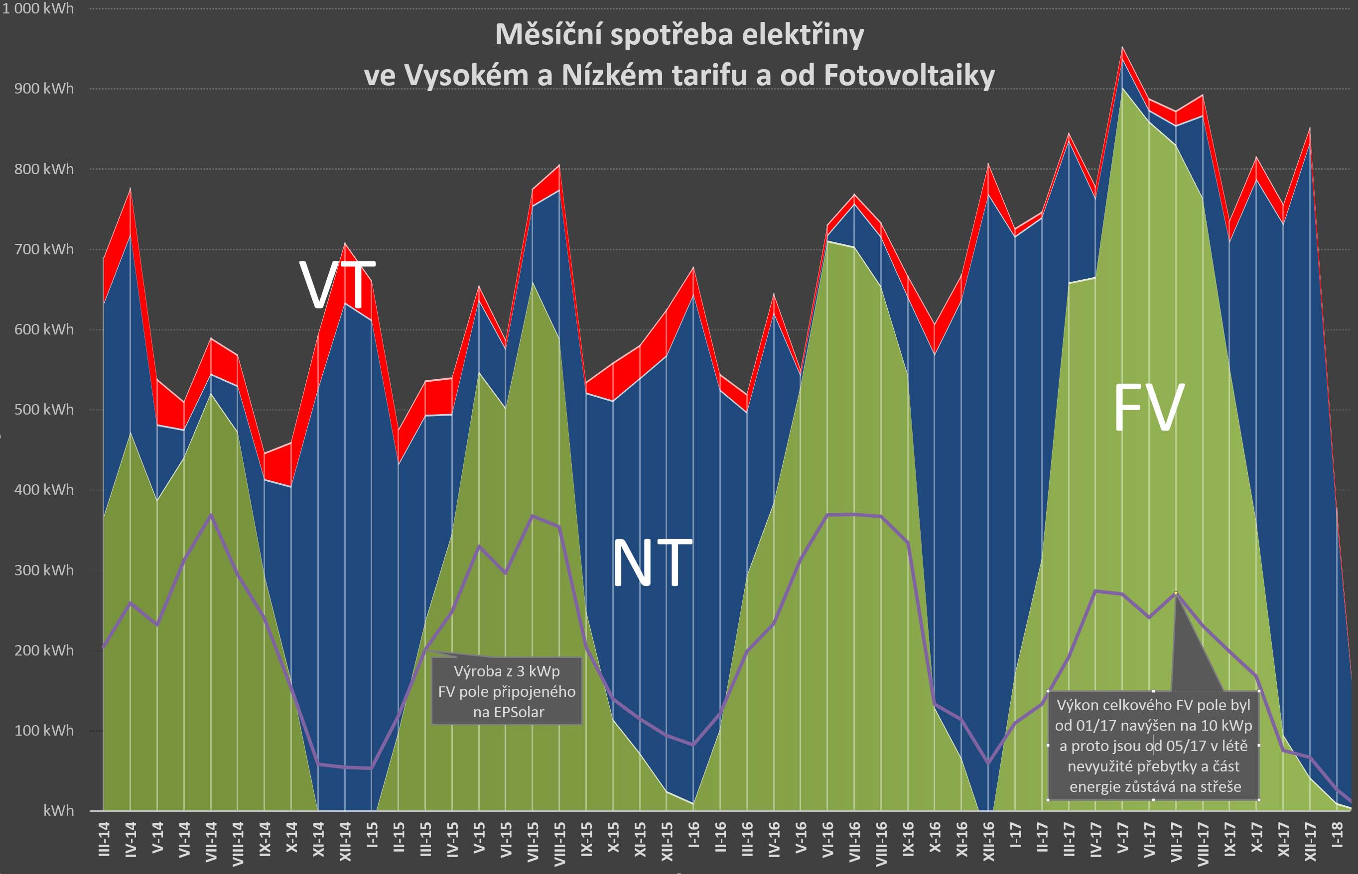

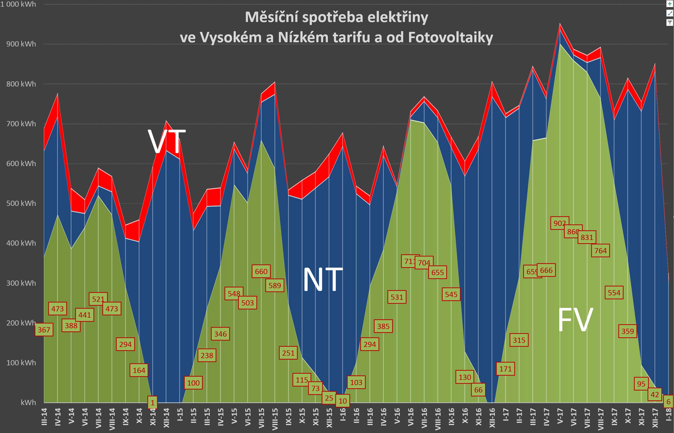

Další rok s FV a nějaké souhrny
Je vidět, že spotřeba stále roste. Jedná se o spotřebu elektřiny v domácnosti, teda nejsou v tom zahrnuty ztráty v elektrárně (klidová spotřeba Axpertů a podobně) Jedná se o měsíční úsporu při srovnání, kdyby v domácnosti nebyla FV elektrárna. Ukazuje důležitost baterií pro maximalizaci spotřeby z FV a minimalizaci z DS. I při maximální snaze spotřebovat FV energii hned při výrobě a neakumulovat jí do baterek se toto v zimě vůbec nedaří a i přes léto se 30% energie do domácnosti dodává z baterek. Jedná se o počet 100% cyklů, počítaný jako (energie, prošlá bateriemi v kWh) / (kapacita baterií v kWh)

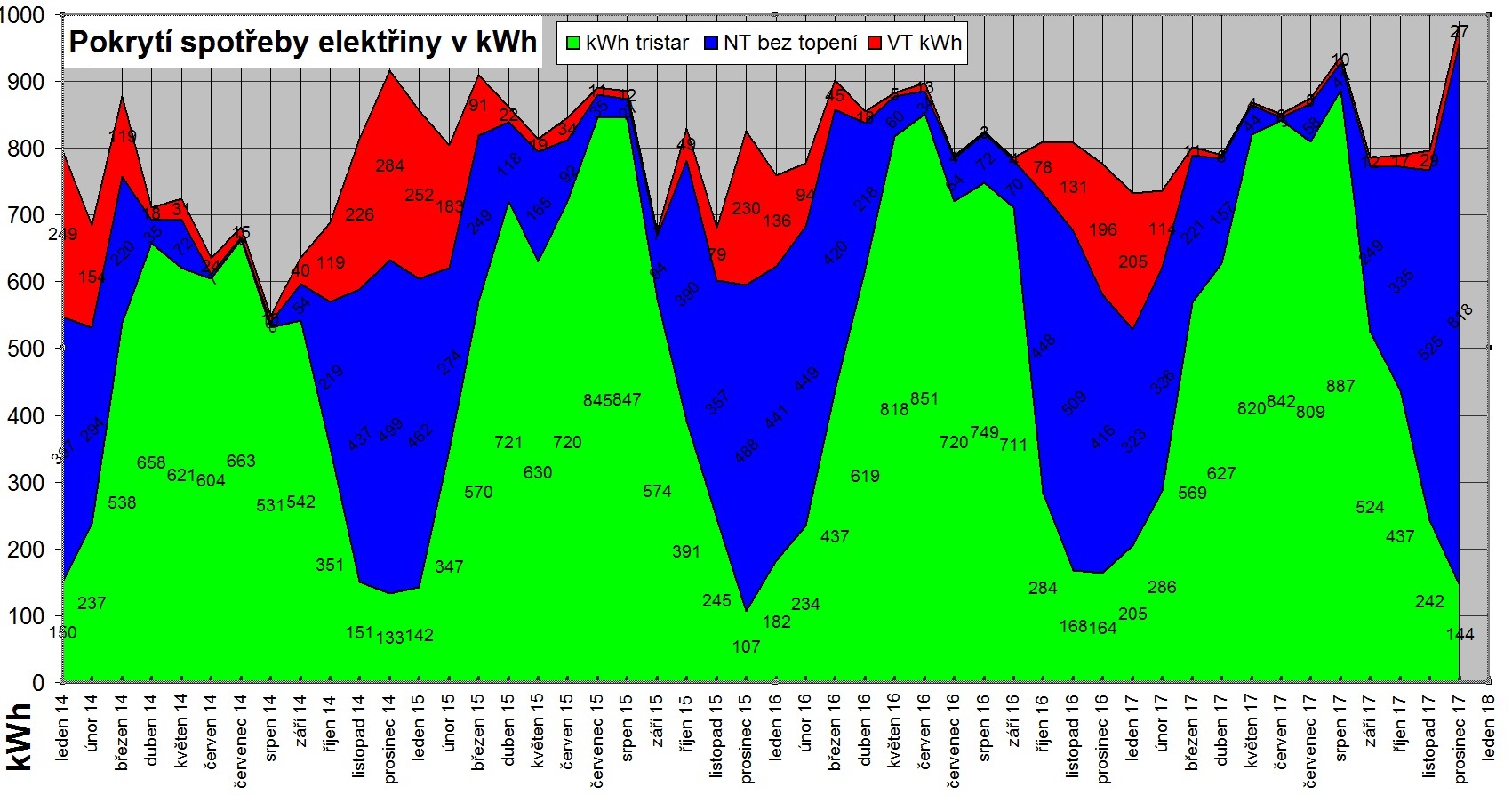

Pro srovnání zasílám graf spotřeby elektřiny agregovaný po měsících. Aby byla možnost srovnání, odečetl jsem spotřebu na vytápění. Přelévání energie z VT do NT bylo spuštěno až v říjnu 2017. Od srpna 2017 byl navýšen výkon FVE z 6,0 na 7,5 kWp.

Je vidět, že to máme velmi podobné. Ten rozdíl v zimních měsících vidím v tom, že jako pesimista měřím (až na jednu výjimku - DC do podlahového topení) AC na výstupu z měničů a AC na domovních hodinách. Takže všechny ztráty při převodu NT-VT a i ztráty v obou Axpertech se projevují jako nižší výroba FV. Prostě je beru jako ztráty, které souvisí s během elektrárny.
