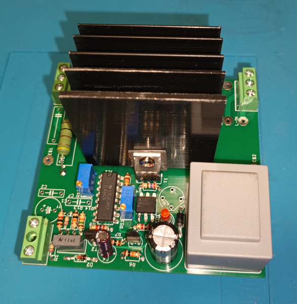

Tak Číňan dodal plošáky, pošta proclila,a tak pomalu finišuju, pochopitelně jsem musel doobjednávat součástky, které jsem zapoměl v prvotní objednávce...

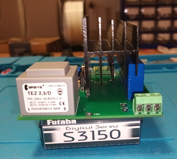

Ještě z boku.

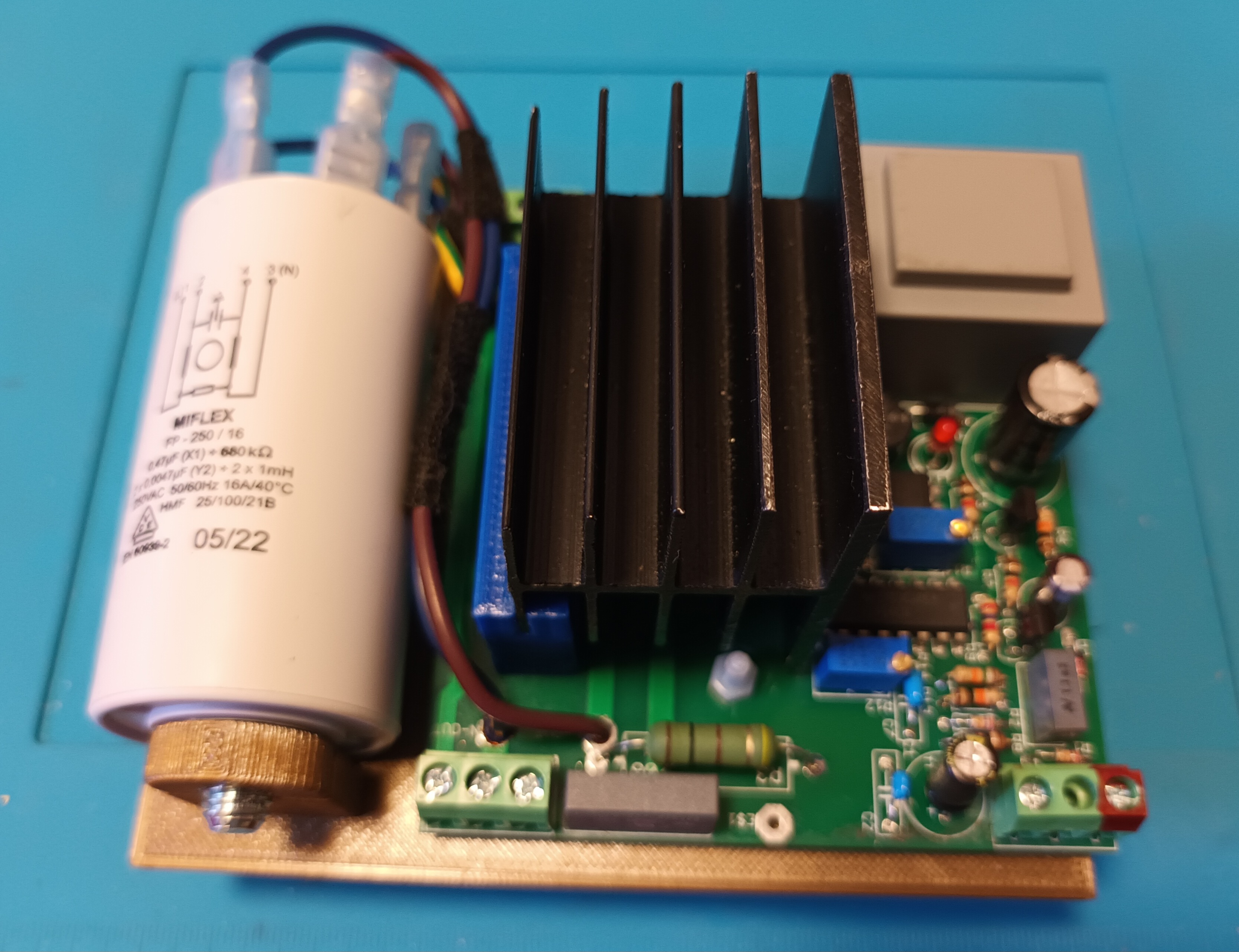

U filtru MIFLEX FP-250/16-4N7 je L a N in 1 , 3 a L a N out 2 , 4 ? Tedy 1 a 3 půjde z triaku a 2 a 4 na měnič ? Chápu to správně ?

Dneska na stole zprovozněno a nastaveno . Funguje fajn.
