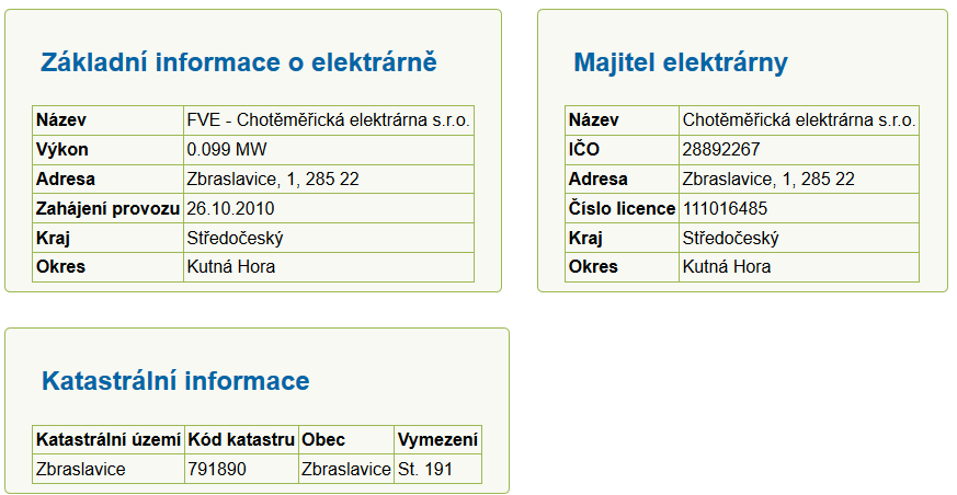

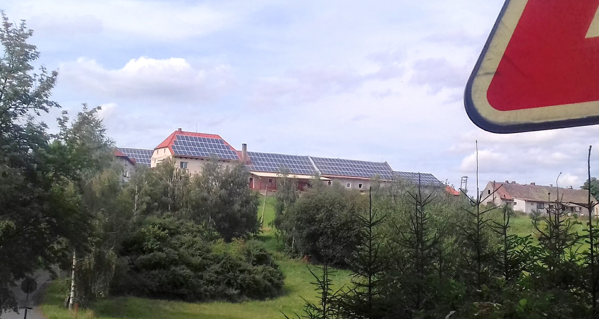

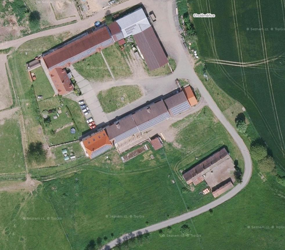

tak jsem se dneska projížděl naší krásnou zemičkou a kochal se pohledem na lesní krajinu. No a když jsem takhle vyjel z jedné serpentýny, tak jsem uviděl takovou střechu, že mi málem vypadly oči z důlků.
Tenhle kolega opravdu nebude mít s elektrikou problémy ani v Lednu:Statek Chotěměřice:
- Reputace:514
Instalace bude 99,98kWp aby se nemuselo šaškovat s RTU.
Moje zkušenost s ongridovými elektrárnami ve že v lednový pošmourný den, panely částečně pod sněhem dávají 1% nominálu.
Pokud tam nemají obří baterky, baterky, což asi ne, tak je to pro přežití bez elektřiny v zimě jen tak tak na hraně.
Ale jestli prodávají za dotovanou cenu tak těch 100MWh co prodají po 12kKč/MWh není špatných. škoda jen že je to z naších kapes.

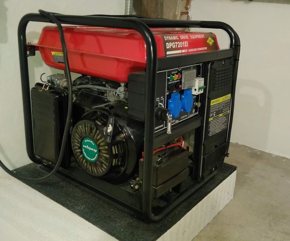

Vážení přátelé soběstačnosti,
V nedávné době proběhla v Youdově ostrovní laboratoři pravidelná zkouška záložního fosilního reaktoru. Bohužel, ukázalo se, že čínská kopie ruského stroje nezvládla náročnou funkci: Nedotknutelná zásoba v pohotovosti.
Po dvou letech, kdy se na počítadle natočilo asi tak 10 motohodin, toto zařízení zcela zklamalo:
Budiž mu šrotiště lehké.
- Startuje, běží, vrčí.
- Vestavěný invertor však na displeji indikuje napětí 200V místo obvyklých 230V.
- Při zapojení rychlovarné konvice motor běží bez potíží dál, ale invertor zahlásí перегрузка (přetížení) a přestane vyrábět.
- Motor si vesele vrčí dál.
- Po chcípnutí a opětovném startu se situace opakuje.

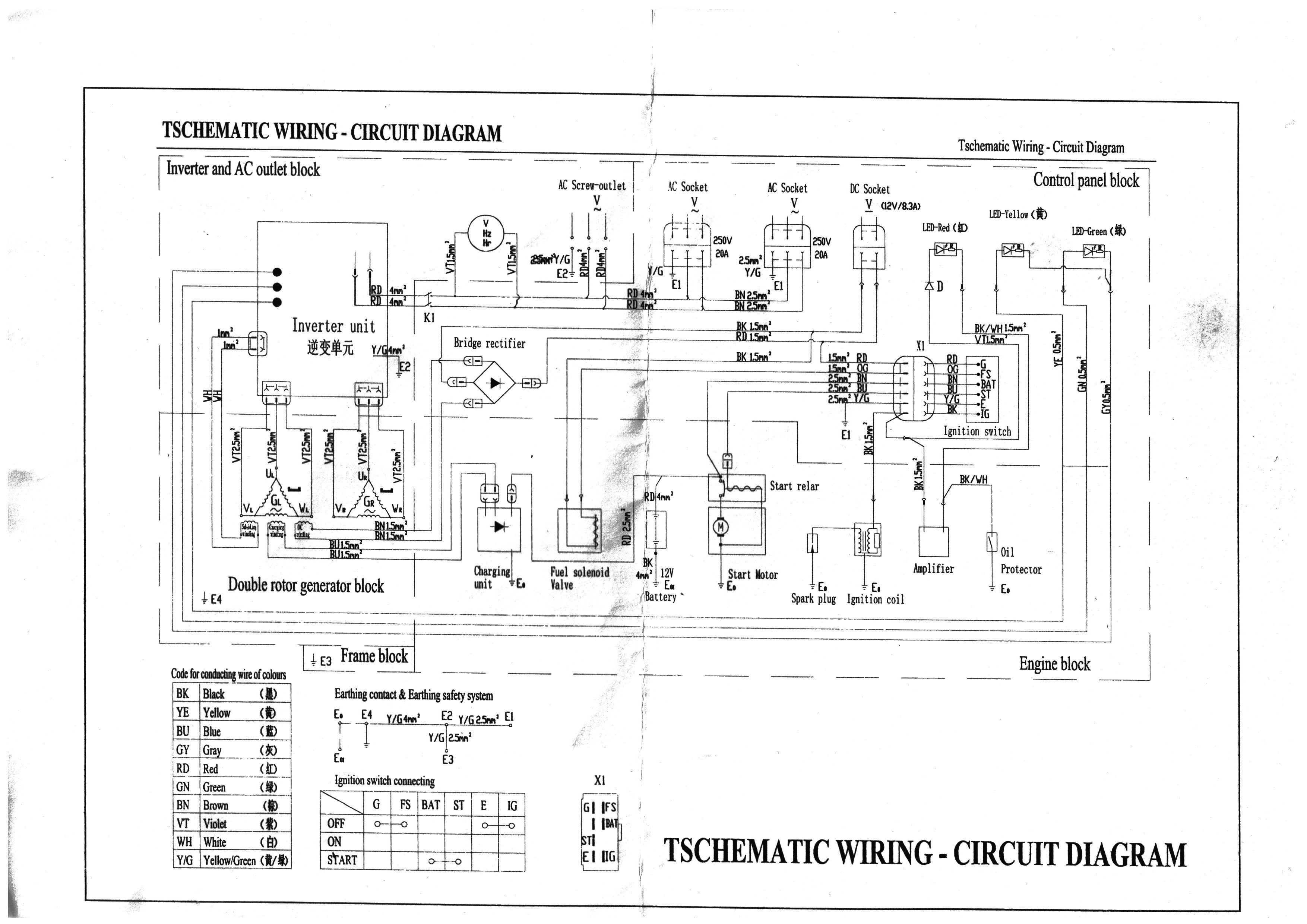

Blokové schéma:
Blokové schéma:

ja som zaobstaral kipor ig3000, tie inventorovu centralku zatial ma 50mh, vyrobca dodava aj jednotlive suciastky vratane ineventora,vinutia...no cena 1000€
uz par krat zachranila obsah mrazakov, tiez som chcel nieco lacne aj z bazosu ale nakoniec som kupil horeuvedenu, drzim palce mozno s podari opravit

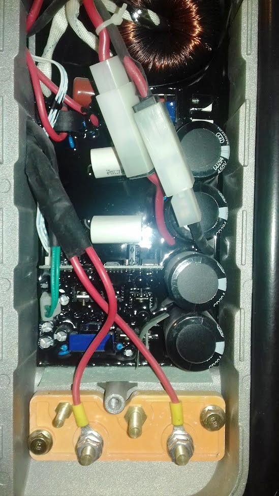

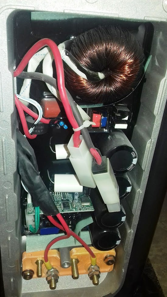

podívej se na desku invertoru a zkontorluj kurvítka - elektrolytycký kondenzátory. Tam bych čekal ten podraz.
Přidává si motor otáčky po připojení konvice, nebo ne? řešil jsem podobnou centálu, ale menší, 1kW (0.75kW?) kde byl problém v tom, že se zadrhávalo servo od plynu. Na schématu ale nic takovýho nevidím...
- Reputace:962
Díky za tipy přátelé. Kondíky nafouklé nejsou, možná uschly. Invertorová část je do půlky zalitá černou hmotou, trimr tam žádný nevidím.
Update: teď už po startu vyrábí jen 150V a displej vydrží svítit asi tak dvě vteřiny a poté hned vyhlásí přetížení.
Jelikož otáčky jsou stabilní a vůbec nekolísají, je to stoprocentně umřetej invertor.
Asi to nechám na někoho zručnějšího, třeba si z toho někdo dokáže něco ještě vyrobit.
- Reputace:962
Tak na to koukám a ačkoliv nejsem žádný odborník, tak podle mne je to prostě šmejd. Tenhle toroid, namotanej slabým drátkem, přece nikdy nemohl mít 8KW. Nebo, že by v tomto zařízení plnil jinou funkci?

To Youda: Toroid je tlumivka, pravděpodobně na železoprachovým jádru, a tenkej drátek je kvůli skn efektu, takže jich je možná 20-40 spojenejch paralelně... Potom není 30A žádnej proud. Ale vypadá trochu pečeně, otázka je, jak důkladně ji čínští soudruzi dimenzovali...
