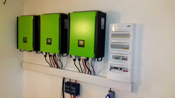

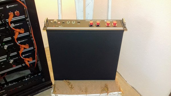

Takže jsem preventivně přikoupil další InfiniSolar a k tomu dvě baterky, jelikož jsem měl štěstí a zrovna byly skladem:Měnič jsem usadil na zeď, do místa, které pro něj bylo rezervované už dlouho:Baterky jsem doplnil do prvního racku. Druhý rack je zatím prázdný: V této souvislosti jsem ověřil zajímavou věc:
Původní baterky US2000 mají ve specifikaci, že jich lze postupně spojit až 8ks do jedné skupiny. Když se pak baterky zapnou, BMS přes datovou komunikaci postupně nastartuje všechny cihly od první až po osmou. Během inicializace se na každé cihle aktivují všechny LED a takto se postupně rozsvítí všechny cihly jako vánoční stromeček. Nakonec všechny cihly zhasnou a LEDky již plní svoje běžné funkce jako indikace SoC a alarmů. Je to vlastně i diagnostika, neboť pokud by měl člověk něco špatně zapojeného, případně vadný firmware, zlobivá cihla se při startu nerozsvítí.
V některých eshopech jsem dříve viděl informaci, že v případě US3000 lze takto spojit až 12ks baterek do jedné skupiny. V aktuálním manálu US3000 je však uvedeno 8ks. Docela mne tedy zajímalo, jak je to doopravdy a proto jsem všech 9 baterek propojil. Nicméně, informace o tom, že lze spojit až 12ks se ukázala jako nepravdivá - při startu se postupně rozvítilo 8 cihel, devátá zůstala vypnutá. Takže, i pro US3000 skutečně platí, že v rámci jedné skupiny se společnou adresací je maximum 8 cihel. Více skupin pak lze provozovat buď samostatně, nebo jejich BMS kombinovat pomocí LV-HUB. V mém případě jsem tedy baterky rozdělil na dvě skupiny. V budoucnu doplním do svého PLC další CAN BUS rozhraní, abych mohl monitorovat i druhou skupinu. PS: Na jedno CAN to zapojit nejde, jelikož master BMS každé skupiny má vždy stejné CAN ID.

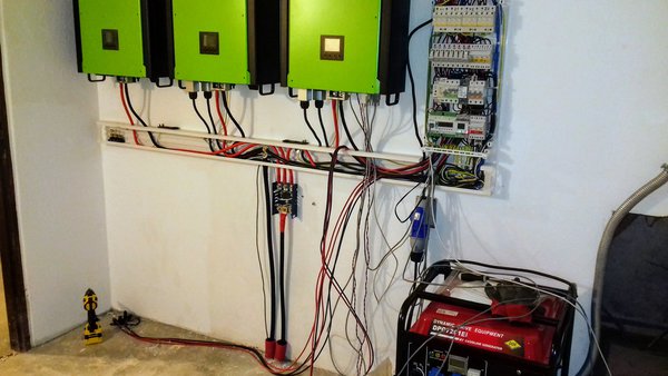

Další potíž nastala při spojení do paralelního provozu - dodávané kabely jsou docela krátké a to jak Current sharing cable, tak i Communication cable. Nakonec se mi to ale povedlo předrátovat a všechny tři měniče tak pracují paralelně do jedné fáze, výkonem 15kW.
Když vezmu v potaz, že mám AC, DC, PV i datovou komunikaci společně v jedné liště, je docela zázrak, že to funguje. Dokonce už tu prošlo i několik bouřek a i ty to přežilo. Přesto si myslím, že to není dobrý nápad. Ideální by bylo jednotlivá vedení nějak separovat a omezit souběh. Bohužel, vzhledem k tomu kolik kabelů je na tuhle Jadernou elektrárnu potřeba, si vůbec nedovedu předsavit, jak by se něco takového dalo realizovat...
Silová část funguje, paralelní provoz také. Snad se brzy dostanu k tomu, abych třetí měnič přidal i do monitoringu.

Na prvním jsem nechal 10kW panelů a zabral tak oba MPPT vstupy.
Dvojka má na sobě 5kW + jeden volný MPPT.
Trojka má na sobě 5kW + jeden volný MPPT.
Sami usínat neumí, není to prostě Studer ani Fangpusun. Bohužel. Je tam sice nějaká možnost nastavit ON/OFF scheduler, ale to taky není ono.
Takže v létě to nechám běžet všecko. V zimě přepnu dvojku a trojku do charger mode, takže ráno najedou jen jako regly a večer se zase automaticky vypnou aby nežraly baterku.
Chtěl jsem dodělat to automatické připínání měničů do PLC, ale jsem línej... přitom už to skoro mám. Podle mne k tomu dostanu motivaci v zimě, až mi to vyžere baterku. Tak pak to připínání dodělám.
Jinak jsem ještě zkoušel vypínání a přepínání do charger mode a funguje to krásně. Můžeš kterýkoliv měnič vypnout nebo přepnout a ty zbylé dva pořád jedou paralelně. Nebo můžeš vypnout dva jet jen na jeden. Když vypneš Master, tak se jeho role přesune na další v pořadí a tak furt dokola. Zatím to tedy vypadá dobře.

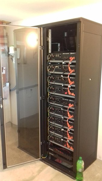

V prvním racku je ještě místo na 3 další baterky. Zaplnění těchto volných fochů ale představuje dva problémy:
1) Zdá se mi, že baterky lezou dost do peněz.
2) Zvedat ty cihly takhle vysoko a snažit se s nima trefit do úzkýho racku není vůbec snadné.
Z fotky se to nezdá, ale ten rack má přes dva metry. Fajn ale je, že se to nikde neplandá a nezavazí. Montáž do racku prostě dává smysl. Škoda, že v tomto provedení (19" rackmount) nejsou běžně k sehnání i měniče. Respektive něco se sehnat dá, ale všechno je to drahý a jsou to jen měniče bez reglů.

Jo to je fakt. Takhle je vidět, že si měniče energii předávají po společném battery busu, což není tak efektivní. Máš tam převod DC 400V na DC 48V, pak zpátky, a nakonec převod na 230V AC. Na druhou stranu - to už bychom po číňanovi chtěli moc. Můžeme být rádi, že to funguje tak jak to fungujewillcz píše:Skoda ze kdyz uz maji tu HV sbernici uvnitr, tak ze nejde taky propojit.

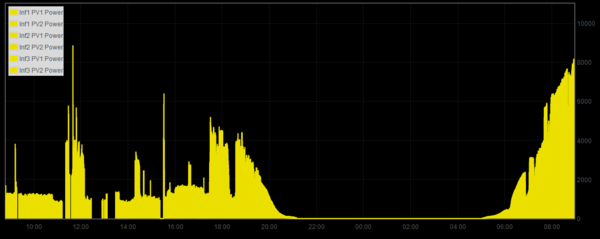

- Reputace:962
Jede to pěkně, teď 8kW:
