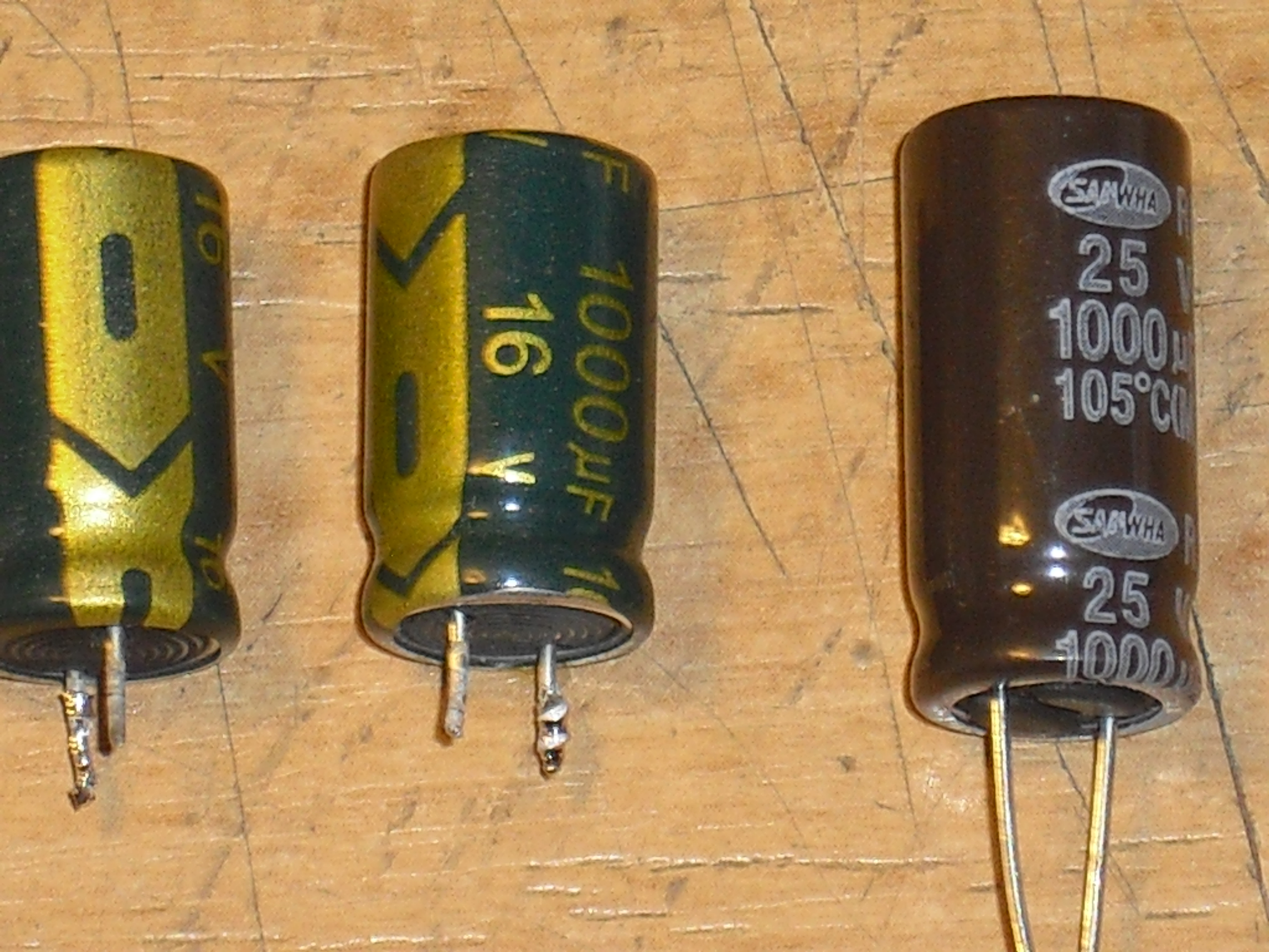

Po třech letech vzorné služby Axperta 4 kW 48 V
,,od petrs » úte kvě 23, 2017 8:49 am
Mam dotaz k prvnimu pripojeni Axperta na baterie,sit 230V a FV panely.,,
se výše uvedený v noci při minimální zátěži odporoučel.Pokusil jsem se závadu najít(po připojení na aku se pouze zatočily ventilátory,displej se po sepnutí AC kolébkového vypínače nerozsvítil,všechny tři LED diody pod displejem pouze slabě blikaly).
Operace se kupodivu zdařila,povedlo se najít dva nafouklé elektrolyty 1000mikrofaradů/16 V v horní části hlavní desky-na fotografii uprostřed u horního okraje nad velkými elektrolyty.Po výměně za dostupné kusy 1000mikrofaradů/25 V se měnič rozběhnul.
Pokud by se někdo setkal s touto závadou,ať mu tato zkušenost pomůže.Výměnu je možné provést po povolení šroubů a odchlípnutí hlavní desky,není třeba celý měnič rozebírat.
P.S.Napětí na kondenzátorech jsem neměřil.Vzhledem k tomu,že se nacházejí v chladné části měniče a nejsou na rozdíl od ostatních(nenafouknutých) vystaveny vyšším teplotám,je možné usoudit na napětí blízké oněm 16 V.Číňan asi šetřil...

Nebo vysoké impulzní proudy které ty kondenzátory zahřejí. Vybírat kondenzátory pro co nejvyšší impulzní zatížení. Opět potvrzení toho, že vynálezce elektrolytického kondenzátoru měl obdržet Nobelovu cenu za ekonomii.
