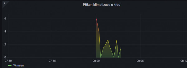

A čím bys doporučil měřit? Jde o to ze jsem tam měl tu Shelly danou asi půl roku a tam se pretok žádný nikdy neukazal. Až do včerejška kdy jsem zapl FVErva píše:Začal bych tím, že to budu měřit něčím jiným. 0.5 W může být chyba daného orientačního měřidla.

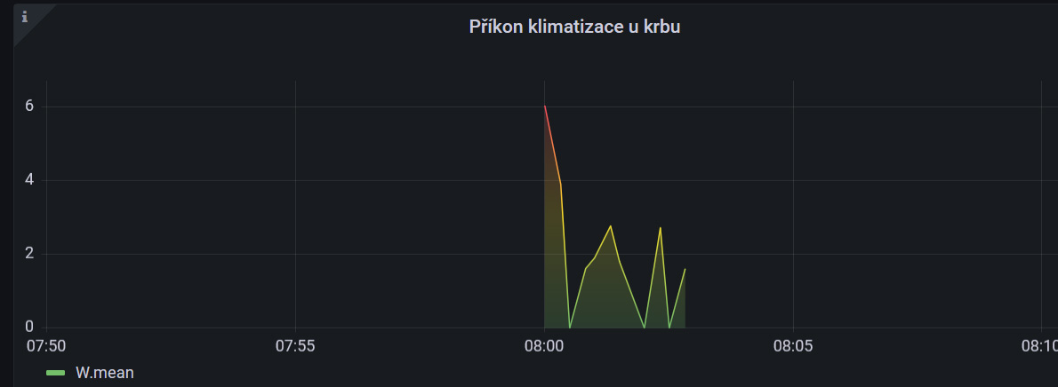

Mně Shelly EM (snímací cívka 120 A) ukazuje aktuálně: Protože vím, že klimatizace je vypnutá, vím, že tam má být nula. Ale vzhledem k tomu, že to může měřit až 120 A (25 kW), pokládám to za skvělou přesnost měřidla a dál to neřeším.

Teď nechápu jestli to myslíš ironicky nebo ne. Já to měřil Shelly 3EMrva píše:Mně Shelly EM (snímací cívka 120 A) ukazuje aktuálně: Protože vím, že klimatizace je vypnutá, vím, že tam má být nula. Ale vzhledem k tomu, že to může měřit až 120 A (25 kW), pokládám to za skvělou přesnost měřidla a dál to neřeším.

Ironicky, 120A je moc velký rozsa pro přesnost na malé proudy.
