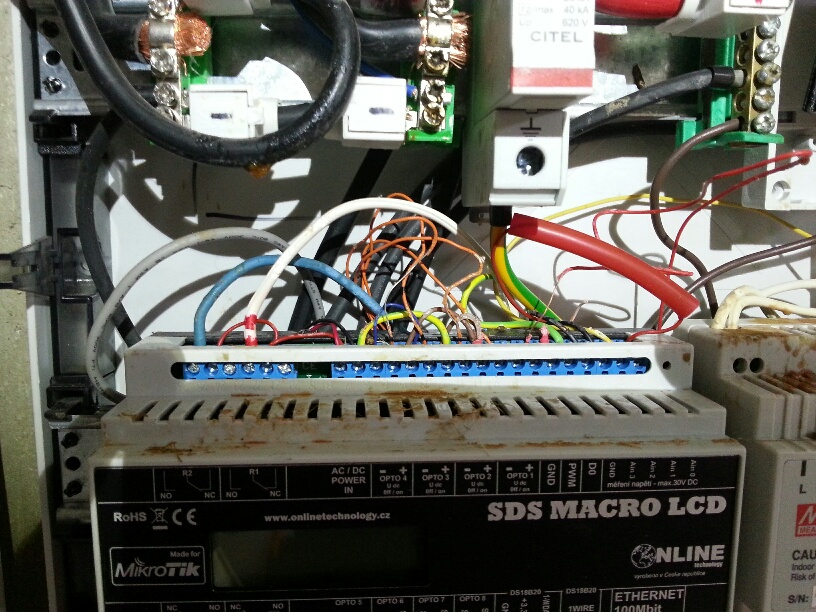

Vyfotila jsem to až po provizorním očištění, abych při opravě věděla, kde který kabel byl. A pak jsem trávila čas opravou těch překousaných a načatých vodičůJonasPP píše:Foto,prosim to chce foto.
Budu to muset rozebrat a vyčistit zgruntu, protože ta břečka natekla i dovnitř těch přístrojů
Tož tak.
