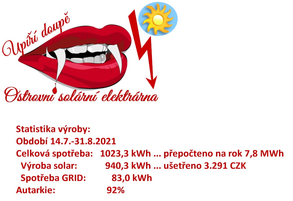

Několik poradne zamracenych dnu, holky to nijak nesetrily a tak se tu a tam stane, že Upíří doupě nesosá energii jen z nebe, ale i z pekla

Tak to je Viktore smutné v létě při 10.3kWp a 18kW v baterkách sosat z pekla:)))Těch 18kw baterii máš výkon za měničem nebo přepočítanou kapacitu v Ah???Mám asi špatné představy.

ono to není smutné z pohledu výkonu elektrárny, ale z pohledu bezohledné spotřeby něžné poloviny osazenstva domu. zatim se mi podarilo ukecat pracku do dalsiho dne, ale ne vic. pokud druhy den nesviti slunce, nikoho to nezajima. baterky mi utahnou NOC-SPATNY DEN-NOC
jak prijde dalsi spatny den, zacne sosat z pekla. s tim nic neudelam. zatim spotreba prumer asi 20kwh/den. (tj z lonskych 38kwh to ma i sekundarni efekt, mozna holky tolik nenechavaji svitit a bezet televize jen tak cely noce, a ja se svetlem ve skladu taky krotim)
18kwh = 176Ah baterky * 3,2 * 16 * 2, jaka je realna kapacita, jsem nemeril. a je mi to fuk. baterky funguji, balancer balancuje, na regulatoru je nastaven strop, a nabijecka hlida spodek. utahne to silene moc, ale neni to perpetum mobile. baterku jedu od 3,0-3,4 (boost myslim 3,42 .. ted uz nevim presne). takze vyuziti? 80% ja myslim, ze to tak nejak odpovida. az dojdu k nazoru, ze to nestaci, koupim dalsi.
osobne to povazuji za ohromny vysledek. 95% je bomba, celorocne si doufam v 75%, tj. 9 mesicu nula, a 3 mesice normalni provoz. ono to bude promichane, jak hodne ti reknu za rok.
