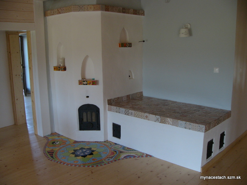

To co mám navržený, se dost blíží té těžké peci z odkazu, akorát trochu víc akumulace, a omítaná většina povrchu, ne kachle. Zase nechci, aby doba náběhu byla nějak extrémní. Podobný kamna máme na chatě, a i to přetížení topidla probíhá obdobně jako při těchto zkouškách, v podstatě jenom potvrzení pro nevěřící tomáše. Ještě se dá prvozovat jeden režim, když nestačí topení po 12 hodinách, tak topit po cca 8-mi hodinách nepatrně menší dávkou...
Spíš mi chybí povrchový teploty těch těžkejch kamen, nikde jsem to nenašel.
Ještě otázečka, ty těžký kamna neměly roztápěcí klapku, "bouchací klapku" ani tzv žárovou štěrbinu, tj přímou cestu o průřezu cca 10cm2 se spal. komory do komína? Podle vyobrazení to není moc patrný - podle normy by tam něco takovýho mělo být kvůli dostatečné teplotě spalin

roztápěcí klapka tam je, když si ty tahy nakreslíš 3D tak výstup do komína a výstup z topeniště jsou vedle sebe. Tam je klapka, která tahy po roztopení oddělí a nahřátý komín pak již spaliny přes tahy protáhne. I z toho důvodu pozor na délku tahů, aby nebyly vůči komínu dlouhé - aby to komín po uzavření klapky dal.

To Brumlaj: bude to těch stejnejch 6m tahů jako tohle, akorát trochu jinak seskládaný, podle některejch výpočtů by na 6m účinné výšky komína mělo vyjít i 8m, ale nechci hrotit pár procent účinnosti na úkor dehtování v komíně. Sice se to díá řešit plynocou štěrbinou, ale zase na úkor účinnosti. Topeniště s tvarovkama se sekundárním vzduchem KTS Janča, dvířka s dvojsklem s pokovením Jokr, když by se mi to zdálo moc, tak na půlku skla dám vermikulit, sice to nebude krásný, ale co už...
Spíš přemejšlím krom zavírání vzduchu i o klapce do komína a aktivním řízení podtlaku během hoření, jak začne docházet palivo, tak roste přebytek vzduchu a klesá teplota hoření, což by zachránilo přivírání vzduchu a případně i komína, uvažuju o komínové automatice, která by udržovala tah někde na 10Pa a ne víc (klapkou, ne přisáváním vzduchu, to považuju za prasárnu), otázka je, jestli to stojí za tu námahu a vlastně za snížení spolehlivosti topidla, kdyý to doženu do extrému....

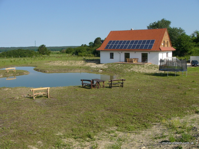

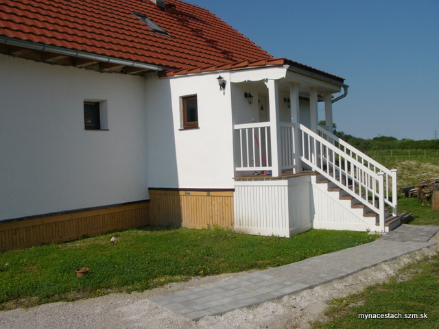

Mam slamenný dom na betonových pileroch cca 1m nad zemou(Kôli vysokej spodnej vode,vid foto).Na pilieroch je drevený rošt a na nom postavený celý dom. Pod pecou je zaklad 120x120 cm. pec je cez 2 podlažia cca 5 m výška,vyhrievana lavica je na drevenom rošte- a funguje to dobre.cela pec je necelých 2000 tehal(z toho 400 šamotiek) vykuruje celý dom (200 m2) a ohrieva TUV....
