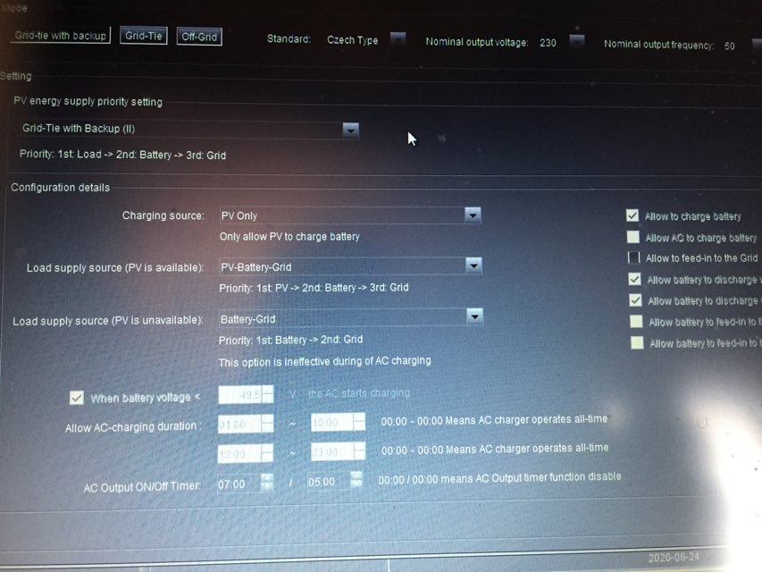

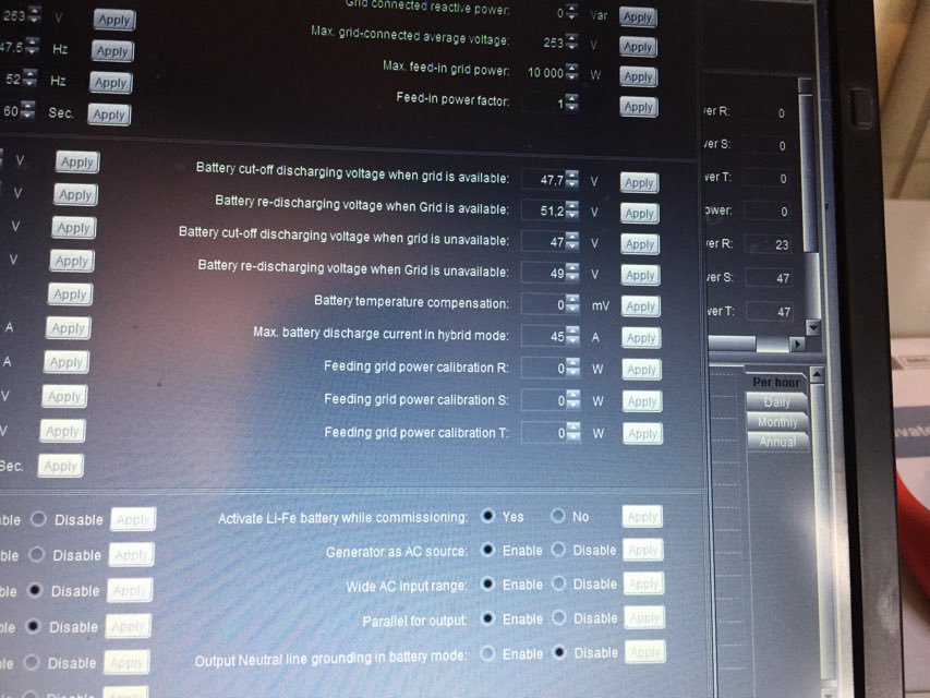

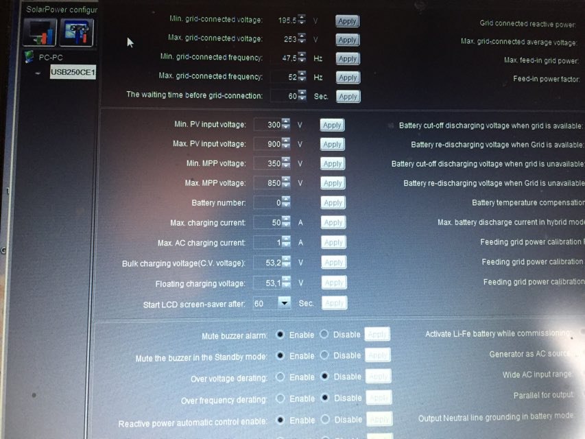

Dovolím si přidat fotky nastavení,možnáněkdo z toho něco někdo vyčte a ještě poradí,díky moc všem.

..mám nastaveno _ pokud je PV dostupné, priorita PV-DS-AKB, netrápím AKB a snížily se mi přetoky, nejspíš jde o zpožděný drift, který nelze zcela ovlivnit v absolutních hodnotách "0"
