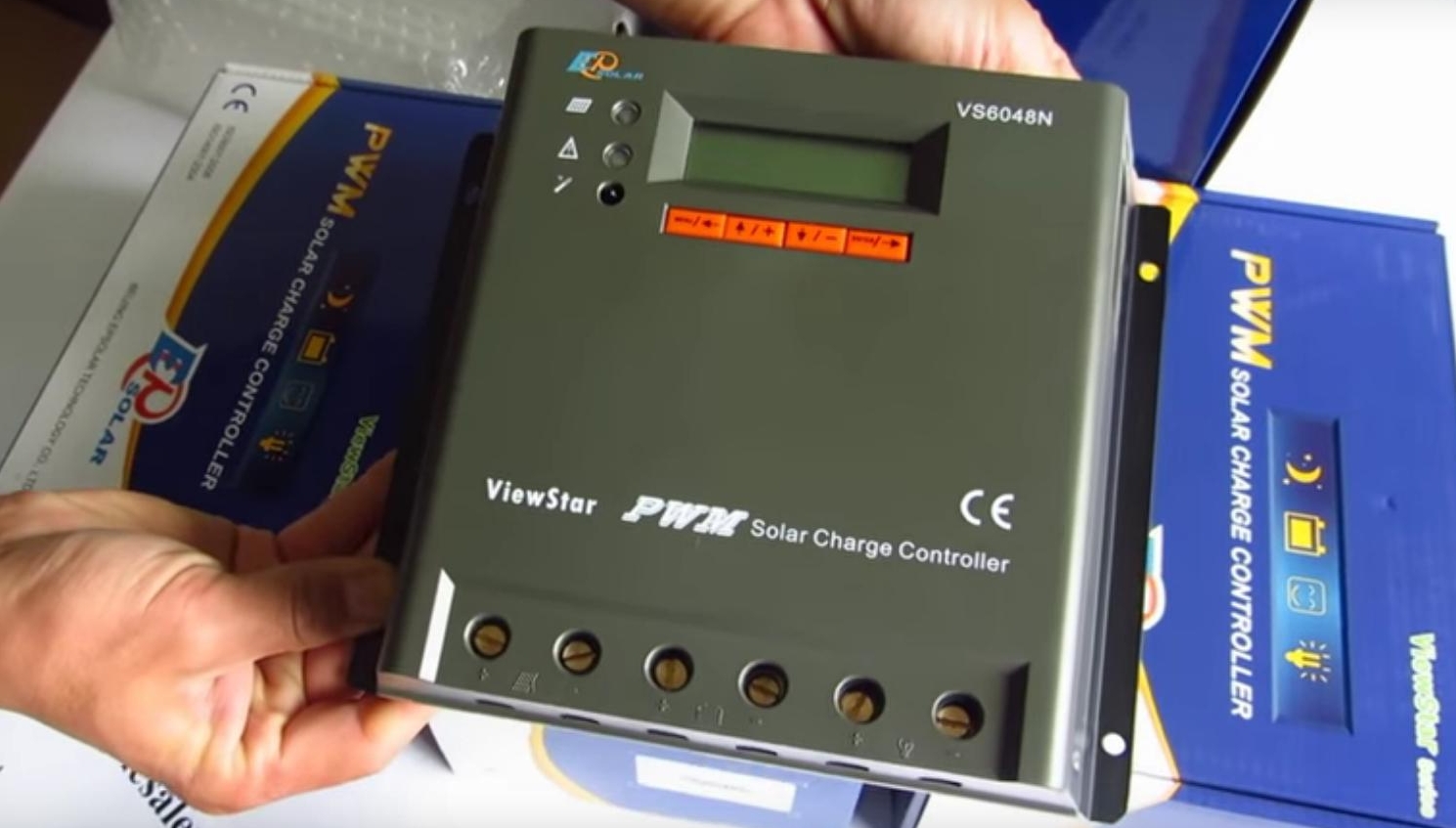

Ale aby sme nezabudli na legendy, Tristar 60A pwm za 205 EUR :
( PWM regulátor nabíjania akumulátora s maximálnym prúdom 60A a vstupným napätím do 125V naprázdno. Odporúčaný maximálny výkon panelov do 4kWp podľa typu a napätia AKU. Možnosť pripojenia na sieť internet cez komunikačný port.

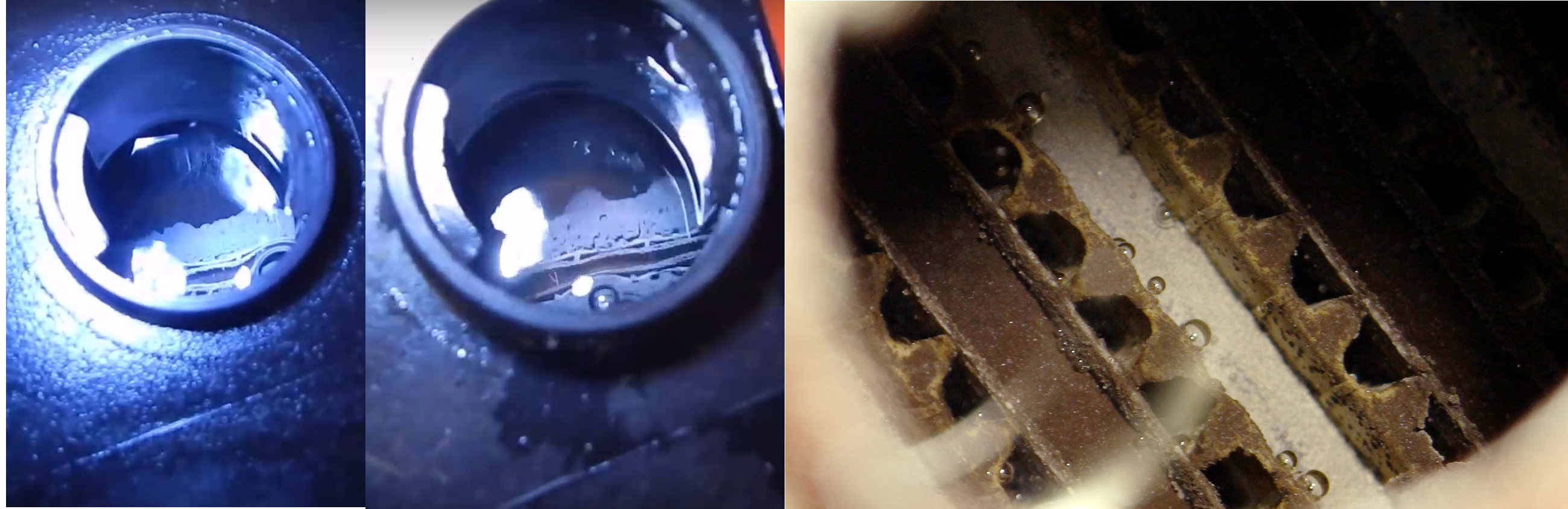

Ja robím EQ každý 3-tí 4-tý deň. Ako dopadnú baterky, keď sú na MidNite nastavené hodnoty:
ABS: 29.4@2.25 hod, FLOAT: 27.6, EQ: 31 V, vidno na fotke.
1. a 2. foto zľava sú takmer nové baterky za 2000 $.
Na foto sprava sú moje takmer 7 rokov užívane Trojany.
Ako vidno, častá EQ a vyššie napatie na ABS tak nezničilo platne za 7 rokov,
ako sa jednému pánovi podarilo za pár mesiacov nedobíjaním.
Keby regulátory vedeli merať hustotu elektrolytu, to by asi robili EQ určite
častejšie, ako raz za 4 týždne
Hlavne keď sú baterky u niekoho aj niekoľko
dní pod 100 % SOC
dní pod 100 % SOC
Takže ak chce niekto bastliť regulátor, asi by v prvom rade mal doň zakomponovať
meranie hustoty a nie či to je PPP, PWM či MPPT, tie straty v regli sú nepodstatné,
ak máme invertor s max. úč. 90 až 92 %, však
