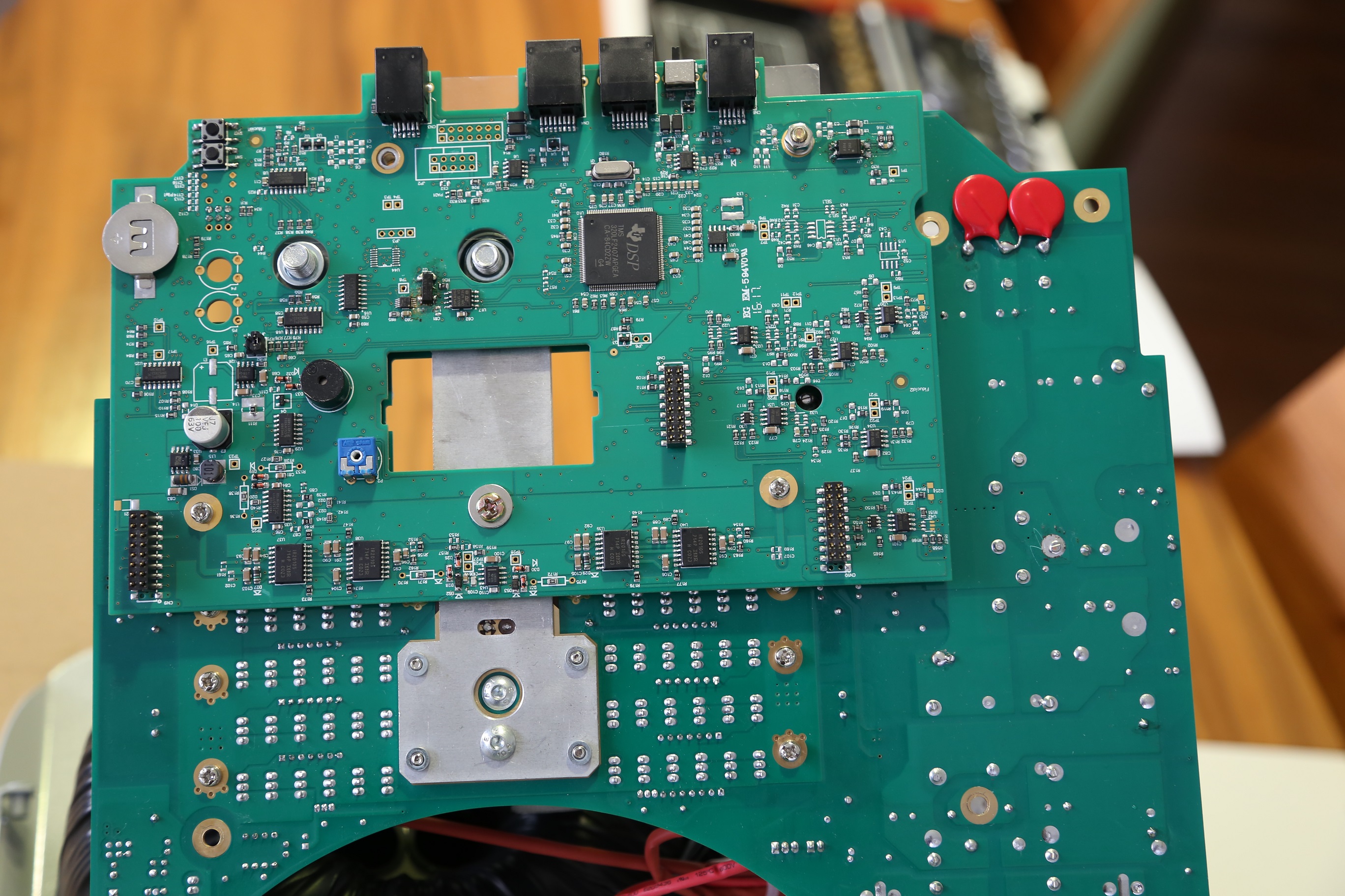

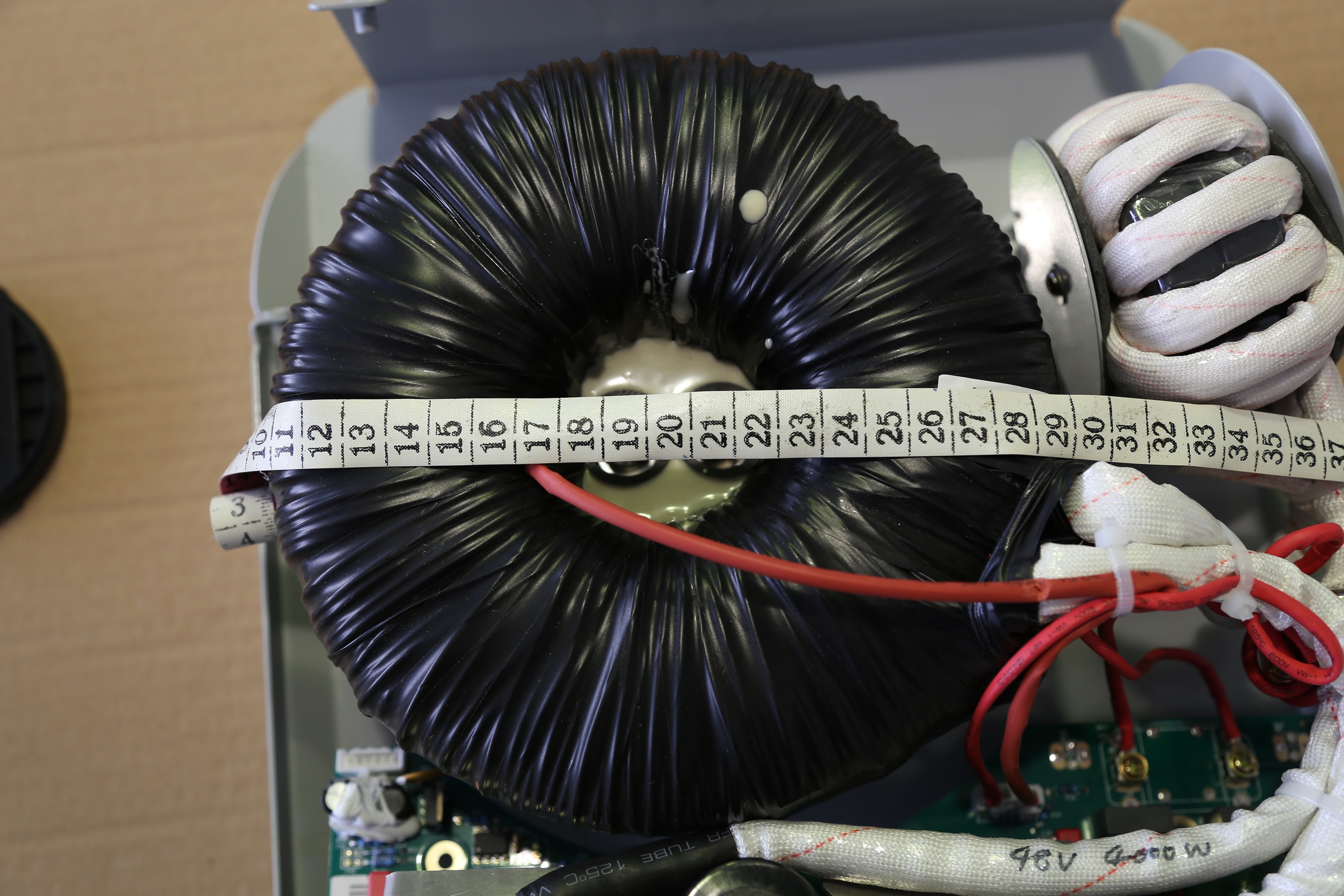

Takze prvni dojmy:
- mechnicka stranka fajn, sasi jako original, plasty taky, ale lehce horsi povrch. Nikde napis Studer, prilozeny origo manualy Studer s tim ze je vsude vymazovno logo a slovo studer
Uvnitr:
- pajeni rozhodne horsi, evidentne rucne osazene, tzn obcas nadzvednuty odpor, ale zapajeny.
- par opravovanych mist a jedno hodne skarede (okolo hodin realneho casu) Tam asi provedu ocisteni alespon od tavidla.

- Trafo rozmer 19cm/6cm, vyska 9cm
Uvnitr:

zkus se ještě prosím podívat, jestli je přesně stejný layout desek, nebo jestli tam je již nějaká ta čínská tvořivost...

No když vidím ty pájené DPS a opravené místa na nich, tak děkuji nechci, nevěřím že to něco vydrží, možná takový lepší PJ.
