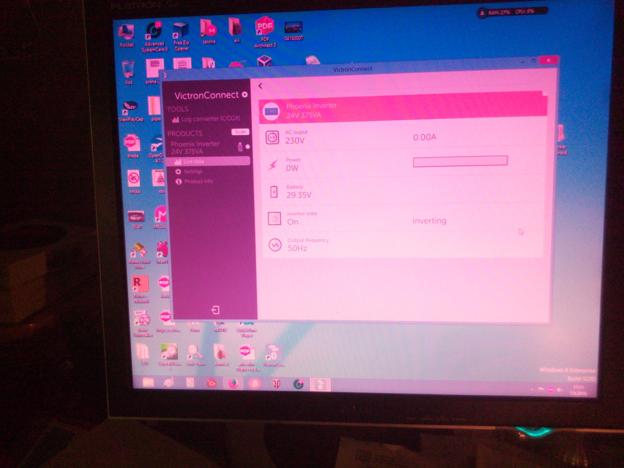

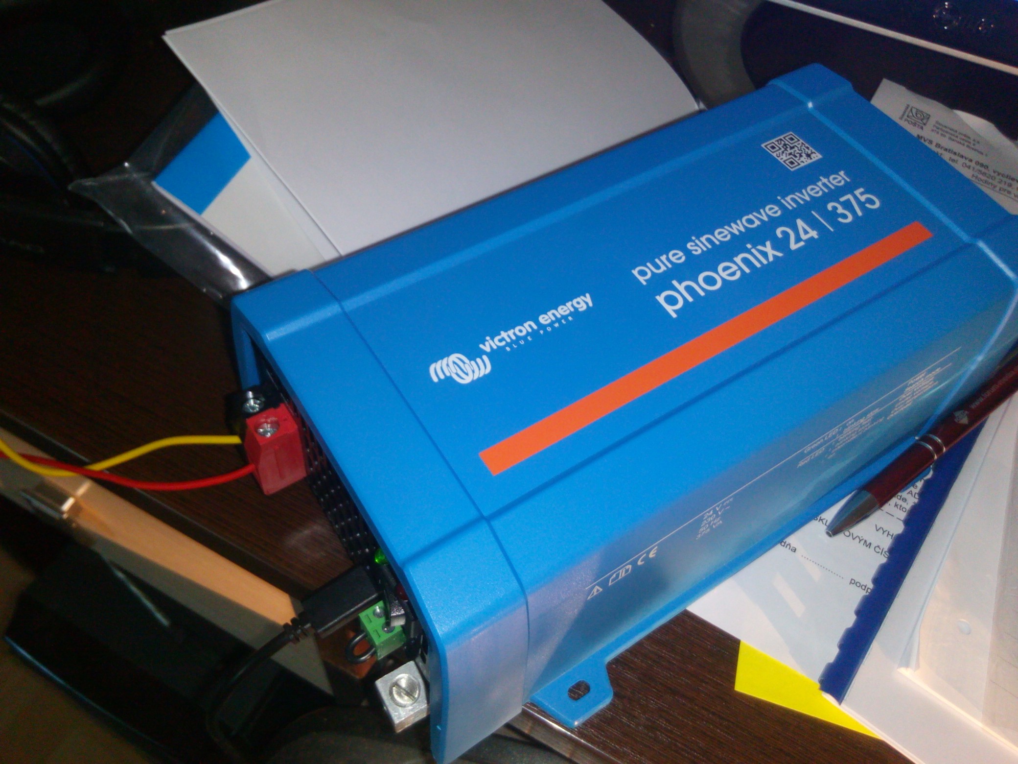

Dnes dorazil menič Victron 24/375 , nemohol som ho dáko pripojit k pc..až po polhodine sa mi rozsvietilo že musí byť pripojený aj k batérii aby som ho mohol konfigurovať
. Potom už bolo všetko ok.
Tenučké kábliky na foto si nevšímajte len som ho potreboval pripojiť na napätie aby som ho nakonfiguroval.
Musím dnes ešte naletovať poriadne (6mm2) kábliky z batérie do anderson konektora (50A) a kábliky s druhým andersonom pripojiť k meniču. Zajtra alebo piatok sa pustím do testu batérie pod riadnou záťažou
. Skúsim aj či sa rozbehne chladnička alebo mraznička, kotol.
Teda a ten Victron je poriadny kus železa

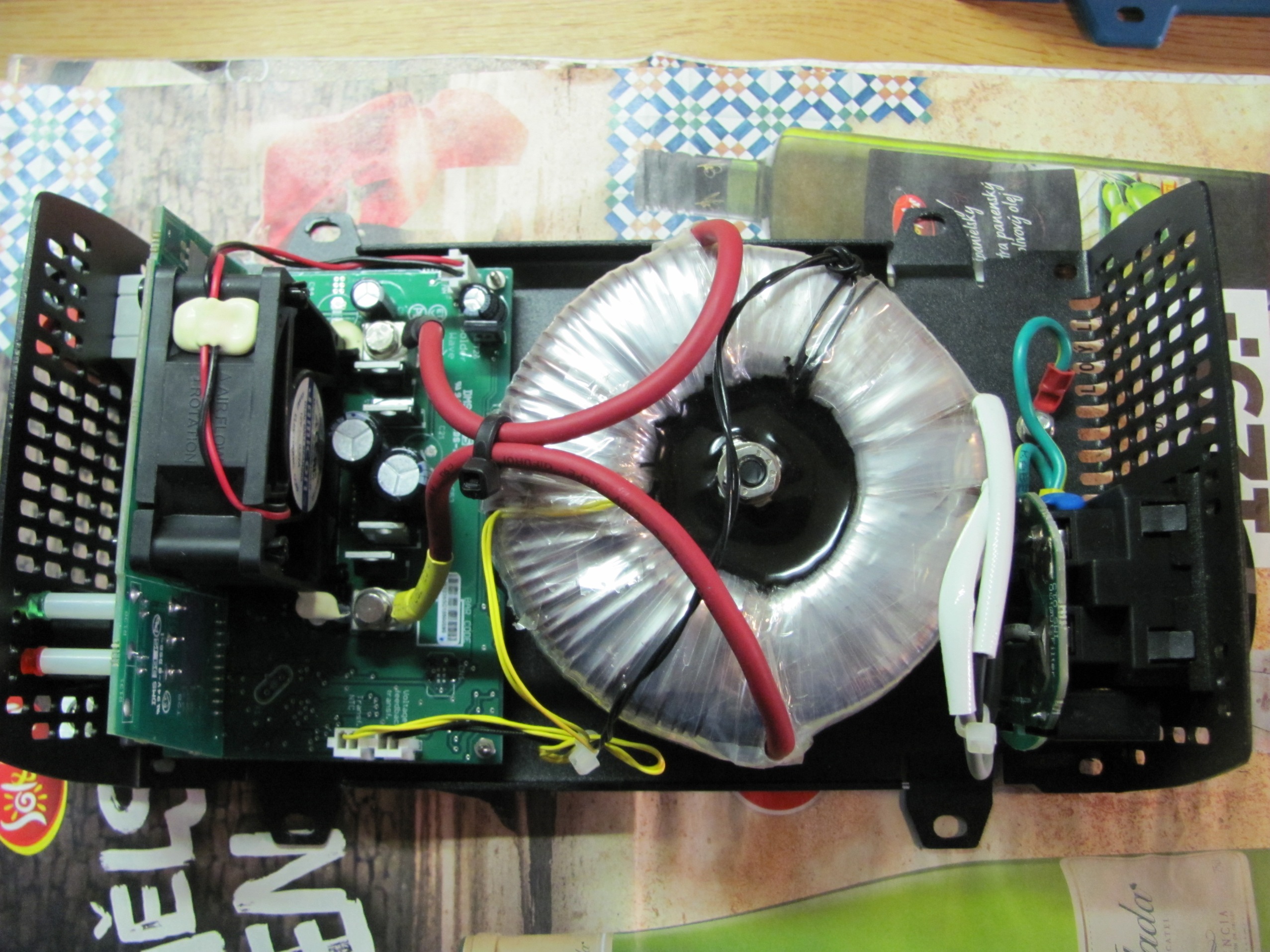

Zdravím, už jsi si mohl vzít ten 500VA, není o tolik dražší, jinak foto toho 375VA uvnitř.

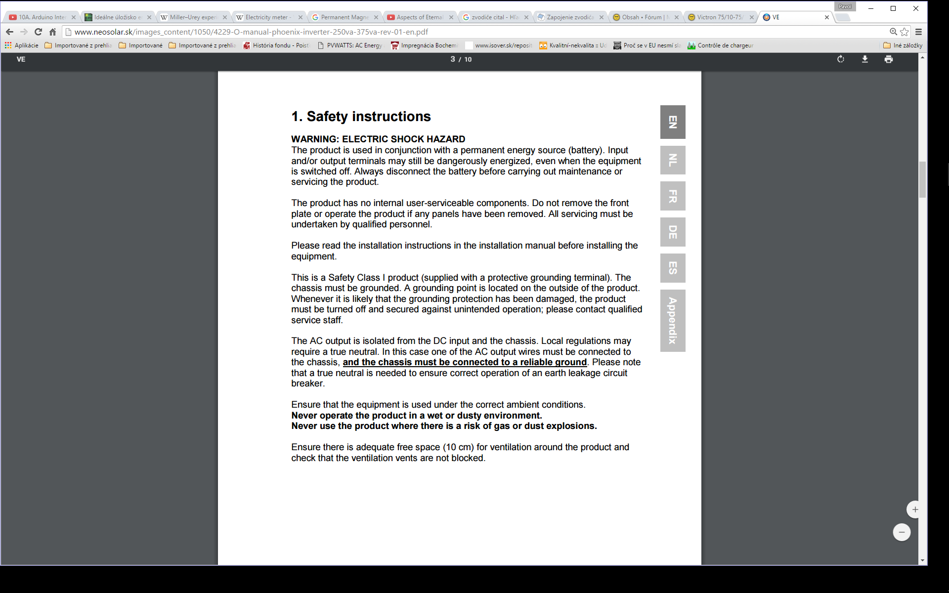

Tak dnes poriadne zaťažená batéria cez menič...aj pri odbere 300W drží cez 4V na článok.
Skúsil som plynový kotol...rozbehne sa na 3-5 sekúnd a vypne sa..potom sa znova zapne..a znova 3-5 sekúnd a vypne sa..menič nehlási nič..takže myslím že problém je v uzemnení..kotol mi nechcel ísť ani z iného meniča ani z centrály..
Ako tomu pomôcť? Kam pripojiť zemniacu svorku Victrona? Alebo je chyba inde?
- Lokalita:SO, SK
V iných Victronoch je to tak, že vnútri majú jeden z vodičov prepojených na zem.
Tu v týchto treba jeden z AC vodičov uzemniť, ale to uzemnenie musí spĺňať nejaké
parametre, nie že vopchám hrdzavý 100-ku klinec do zeme.
Manuál:
http://www.neosolar.sk/images_content/1 ... -01-en.pdf
Potom ešte vypnúť ten ECO mód, keď celý dom bliká ako vianočný stromček.

To len pri náhodnom výpadku siete v zime by som použil menič, na meniči je zásuvka SCHUKO taka ta co ma nulák na tie dva pliešky ale kotol je klasická zástrčka, takže tam vlastne nenastane spojenie medzi nulou meniča a nulou kotla.rottenkiwi píše:V iných Victronoch je to tak, že vnútri majú jeden z vodičov prepojených na zem.
Manuál:
Nestačilo by prepojiť v zástrčke kotla zeleno-žtly a modrý? Možno aj záberový prúd kotla to zhodí, ale to by asi blikal aj menič, ten sa však tvári že sa nič nedeje.

V zadnym pripade nic neprepojovat!!! Radeji vymenit vidlici co umoznuje zapojeni do zakazane v CR schuko zasuvky!!!
- Lokalita:SO, SK
NO ak to nebude prepojené, nebude fungovať "earth leakage current circuit breaker", po našom
prúdový chránič. NO a na takom meniči, už by za tú cenu mali byť aj naše zásuvky.
