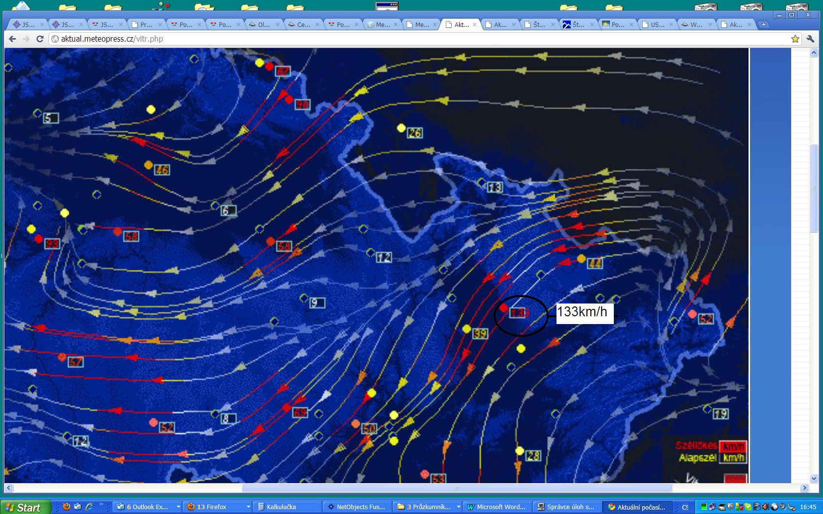

2. Moje elektrárna má dvojí jištění proti přetočení. Jednak ji brzdí paralelní regulátor a jako druhý bezpečnostní prvek je použito sklápění směrovky a tím odklon osy rotace ze směru větru.
Testy elektrárny probíhaly ve větrném tunelu do rychlosti větru 200 km/h. Že jsou takové testy nutností jsem se přesvědčíl již v několika vichřicích, kdy elektrárna ustála bez závad vítr v rychlostech nad 130 km/h. Byl jsem ji v té době s obavami také kontrolovat. Na stožár jsem ale v té době nelezl, jelikož mi dělala problémy i běžná chůze a při zemi jsem v nárazech naměřil přes 120 km/h, což je horní limit rozsahu mého anemometru. Jaká byla skutečná rychlost ve dvanácti metrech nad zemí, mohu jen odhadovat. Dvakrát kotvený příhradový stožár vibroval ve větru jako by byl ze silikonu a ne z oceli. Sázka na bezpečnost se tedy vyplatila.

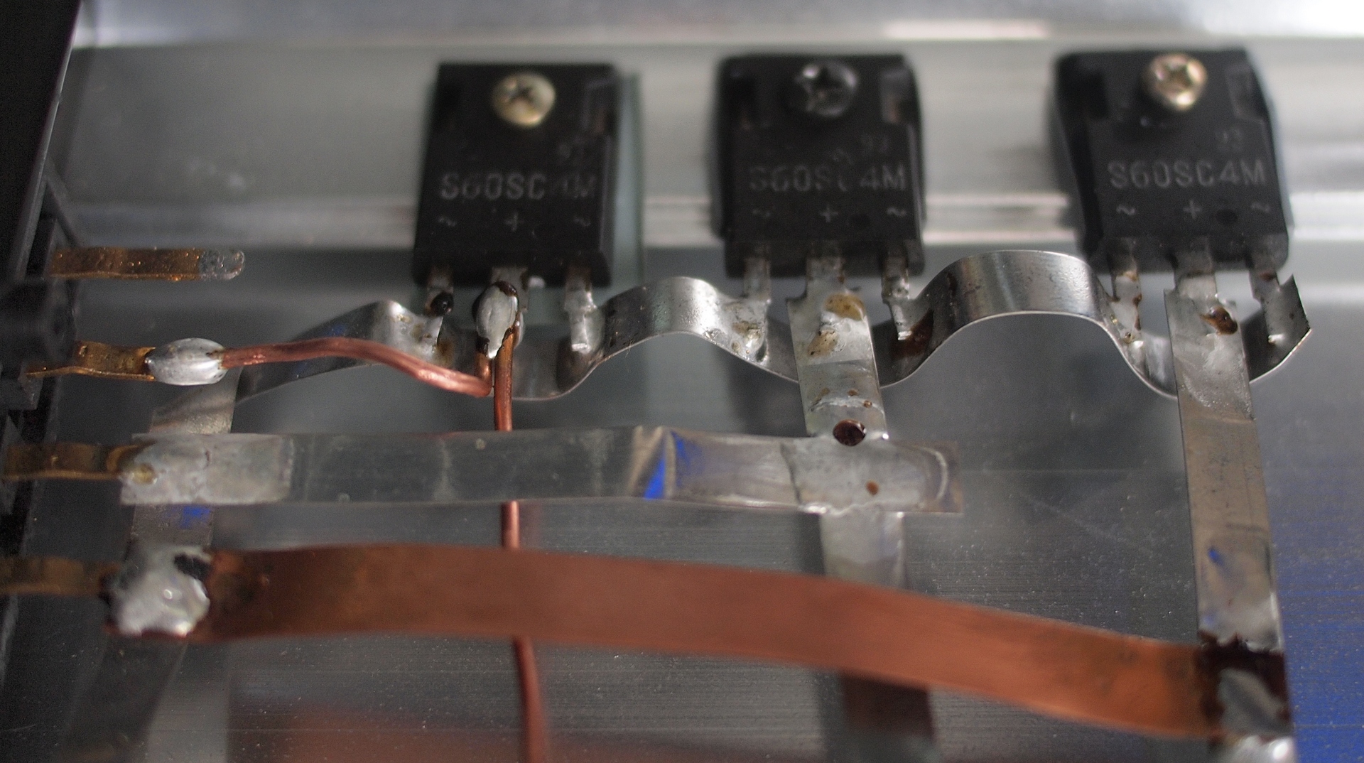

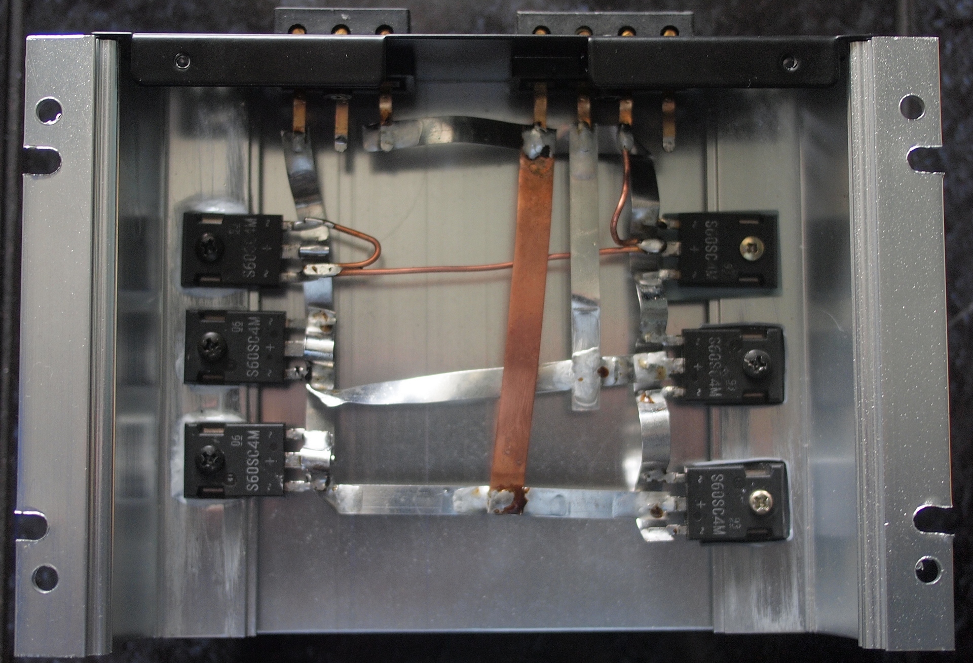

>> b) Možnost pasivního chlazení můstku proporcionálně podle zátěže
Asi před dvěma lety jsem předělal usměrňovač se Schottky diodami a už si vystačí jen s pasívním chladičem, ztráta je značně menší (hliníkový profil je z rozebraného autozesilovače, ten slabší drát byl pak taky vyměněn za "plocháč"): Bohužel uvedené diody jdou u nás poměrně špatně sehnat. Uvedený typ je na 40V/60A, pak ještě existují na 60V/60A typy S60SC6M. Podobný typ vidím prodávat zde:
http://cz.mouser.com/ProductDetail/Shin ... xCZ2efE%3d
Forward drop je dost bezkonkurenční a klasické diody nechává daleko za sebou, tedy ztráty velmi malé, odhadem méně než 30% klasického usměrňovače. Oba přechody každé dvojdiody jsou zapojeny paralelně, tedy jako jedna dioda.
Detail propojení:
Detail propojení:
S60SC4M.pdf- (418.2 KiB) Staženo 285 x
Naposledy upravil(a) solárník dne ned zář 27, 2015 1:21 pm, celkem upraveno 1 x.

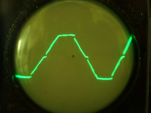

Obecně ztráty odporem budou stejné pokud se efektivní hodnota napětí a proudu u střídavé sítě bude rovnat napětí a proudu u stejnosměrné sítě. Tak jsou totiž definovány efektivní hodnoty střídavých průběhů.
U třífázové sítě teče energie dvěma vodiči pouze v okamžiku kdy jedna sinusovka prochází nulou, jinak teče energie vždy třemi vodiči. Pokud do stejné sítě pustíte DC a ve třech vodičích (jeden pól bude zdvojený) o stejném napětí a proudu jako byly efektivní hodnoty AC, tak ztráty budou zase stejné.
Usměrňovač s akumulací (kondenzátor, akumulátor) na konci střídavého vedení způsobí že energie (proud) poteče pouze v okamžicích kdy napětí v sinusovce přesáhne napětí za usměrňovačem. To zhorší účiník, zvýší ztráty, prodlouží okamžiky kdy síť nepřenáší energii a úkor doby kdy energii přenáší. Čím větší napětí za usměrňovačem tím je vliv usměrňovače horší.
Když přesunete samotný usměrňovač do gondoly tak ztráty budou stejné. Za usměrňovačem proud pulzuje stejně jako před usměrňovačem. Jen pořád jedním směrem. Museli by jste proudové pulzy snížit a časově roztáhnout tak, aby byl zachován přenášený výkon při menším proudu a tedy menších ztrátách. Pořád ale budete mít zvýšené ztráty díky usměrňovači a impulznímu zatížení i ve vnitřním odporu zdroje (generátoru). Takže mne napadají dvě možnosti jak minimalizovat ztráty vedení a ve zdroji vlivem usměrnění. Buď použít stejnosměrný generátor nebo aktivní PFC (což je vlastně měnič který část napětí průběhu sinusovky zvýší tak, aby energie přes usměrňovač tekla při menším proudu delší dobu). Dokonalé aktivní PFC ale asi neexistuje.
Udělat dobrý usměrňovač o velkém výkonu a účinnosti je často složitější než udělat střídač, to není jen o 4 diodách a kondenzátorech.
Přenos energie DC sítí má obecně menší ztráty než přenos v síti AC (vlivem indukčnosti a kapacity), ale kdysi nebyly moc velké možnosti jak jednoduše a účinně měnit hodnotu napětí v DC síti, takže vlivem technické nevyspělosti měla DC síť vyšší ztráty a zvolila se AC síť. Ale vlivem technickému pokroku se tato technická nedokonalost částečně odstranila a na ty největší vzdálenosti a velké energie už vyhrávají DC sítě - HVDC. Obecně tedy nelze říct co je na přenos energie z hlediska ztrát výhodnější jestli DC nebo AC, protože to závisí na našem technickém pokroku.
Když přesunete usměrňovač do gondoly tak si tedy podle mne z hlediska ztrát nepomůžete. Navíc se připravíte o informaci jaké má generátor otáčky (tedy frekvenci), ne že by s tím umělo mnoho regulátorů pracovat, ale u některých lze alespoň nastavit při jakých otáčkách mají začít brzdit. Aktivní PFC v regulátorech u malých větrníků asi nikde zatím není.

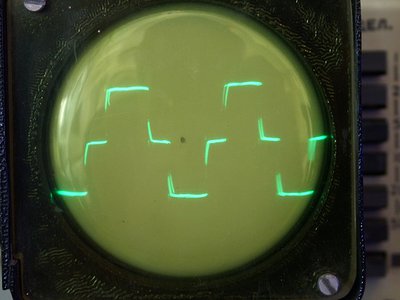

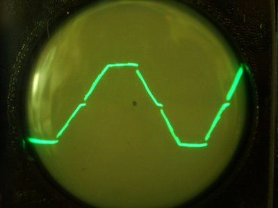

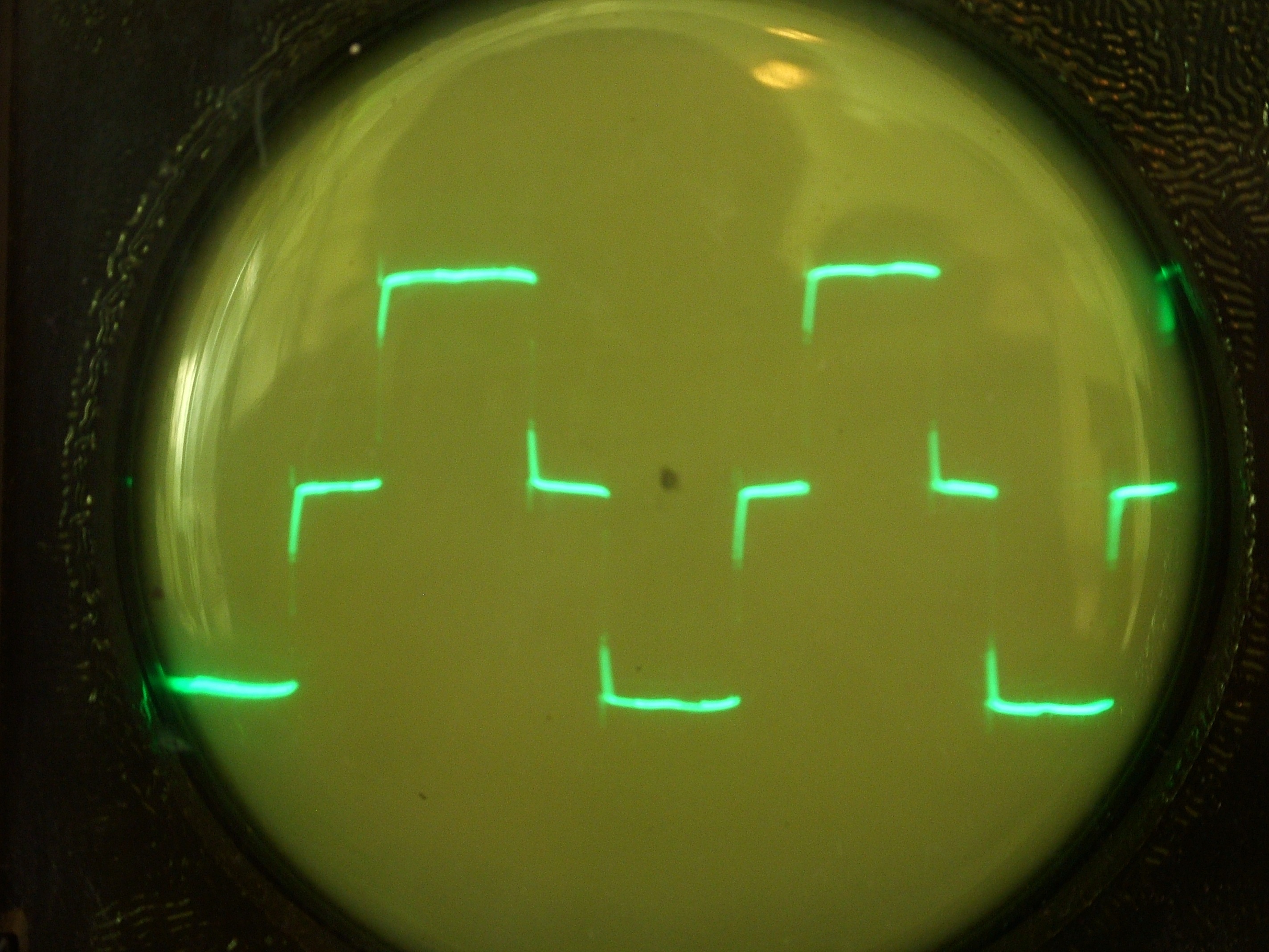

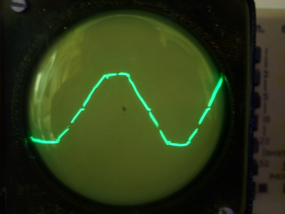

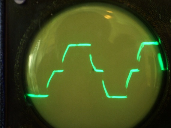

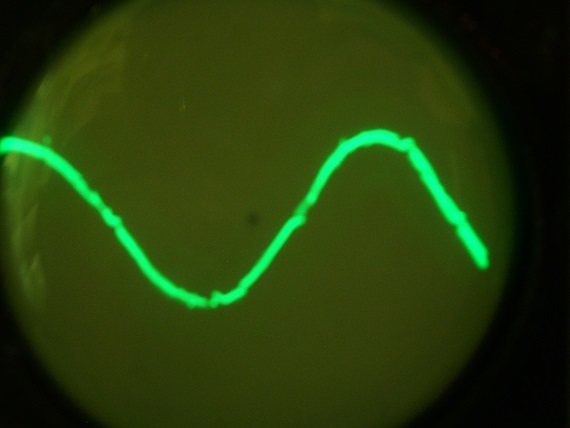

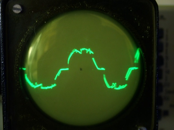

Diskutovat o domněnkách skutečně nemá smysl, zejména když nemáme zjištěn skutečný stav věcí. Proto, abychom mohli dělat správná rozhodnutí je třeba nejprve zjistit dostupné informace z reálného zařízení. To že stav věcí nemá někdo jak změřit je jen otázka nevybaveností měřicí technikou, nikoliv nedostatku měřicích metod. Myslím si, že reálný stav věci lze zmapovat i primitivními prostředky. Je to jen o tom jak stanovit určitou hypotézu a tu potom měřením potvrdit nebo vyvrátit. Provedl jsem kromě jiných třeba i měření průběhů napětí před usměrňovačem (i když jen primitivními prostředky), která mohou vnést trochu světla do chování VE při různém zatížení. Při vyšších proudech až do 30 A (maximální proud VE) byly průběhy napětí podobné jako při zatěžovacím proudu 15 A.KUTIL píše:...diskutovať o efektívnych či maximálnych hodnotách v prípade, keď nevieme čo sa tam ináč deje a nemáme to ani ako zmerať je to len diskusia na téma kto je najmúdrejší.
Z těchto oscilogramů lze vyčíst poměrně dost informací a to přesto, že byly provedeny primitivní technikou. Na základě těchto informací lze pak provádět potřebná rozhodnutí, která mohou přispět ke správným závěrům - například zda je vhodnější umístit usměrňovač v gondole, či na konci vedení.
Snad jen pro zajímavost, jak to vypadá při aktivním chodu paralelního regulátoru ve stavu, kdy je téměř nabito a větru je přebytek.
