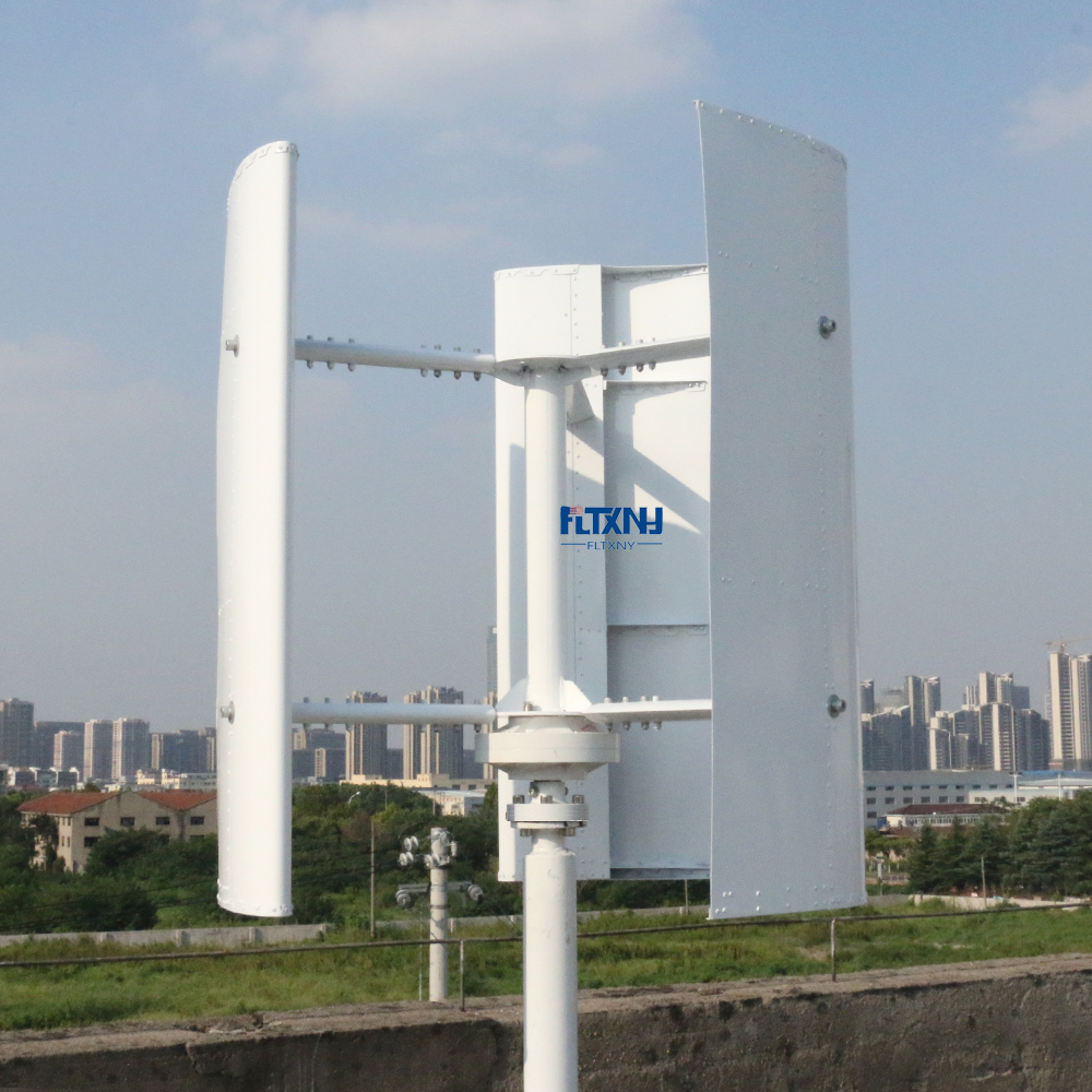

Náhodou začnem extra kúskom, u ktorého nie že mám pochybnosti, ale ide o priam do očí bijúci podvod.
Dnes mi volal kamarát, že by si rád (aká náhoda, že práve z horeuvedených dôvodov) zaobstaral veternú turbínu. Chcel poradiť, aký si k nej má zaobstarať generátor. Tak som sľúbil, že sa na to pozriem, keď mi pošle nejaké info. A poslal.
Ide o takýto zázrak Poslal mi video, na ktorom tento čarodejný stroj, aj keď sa takmer netočí, vyrába 200W! Tu je to video: https://www.youtube.com/watch?v=hIo7ETgOs6M
Ja sa vôbec nečudujem, že sa mu to pozdáva. Už sa tešil na 1500W, lebo toľko sľubujú ukrajinskí výrobcovia, za ľudovú cenu 1500-1800 USD, samozrejme komplet vrtuľa, generátor a kontrolér. Na tom videu to ani nie je kontrolér, ale invertor, teda menič a výkon je podľa mňa skôr odber akéhosi zariadenia. Len odprezentované je to trochu inak. Ale komentáre svedčia o tom, že ľudí len tak ľahko neoje..klameš.
Takže toto neeee... moje hodnotenie na stupnici 0-10 - 0!

No to fakt ne, co jsi poslal. Nejen, že to nedokáže zpracovat tlak, který uniká horem, ale ani vztlak. Kdyby tam dal rozříznutý sud, tak to pojede 5x lépe. Vidím tam i převod nějakým řetězem, či řemenem, to jsou další ztráty k té hrůze.

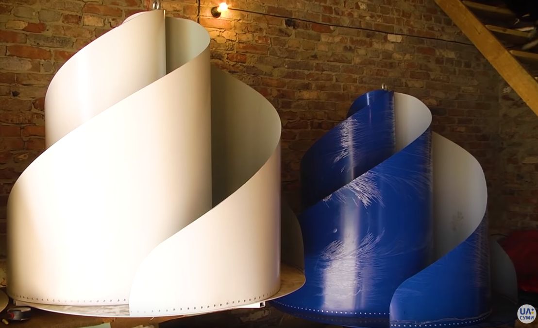

Je tu ďalšia turbínka na diskusiu. Užívateľ marsal64 nám dúfam čoskor poreferuje, ako Číňania prestrelili deklarovaný výkon (https://forum.mypower.cz/viewtopic.php?t ... 451#p85436). Lebo to že to s tými 600 W pri vetre 12 m/s prestrelili je viac ako isté. Nezmyselná hybridná konštrukcia listov dáva aspoň nádej, že keď sa im nepodarí točíť sa na vztlakovom princípe, tak to vďaka štrbine pôjde aspoň tlakovo.
Za mňa odhad: ak má turbínka priemer 1m a výšku listov 1m a ak to nezmrší pribalený regulátor, pri vetre 12 m/s 160 W.

Kontrolu udávaného výkonu je možno dle http://ve.mzf.cz/index.php?teorie_zaklady provést poměrně snadno. Při průměru 1m a výšce 1m se jedná o jednotkovou plochu. Dosadíme do vzorce pro výkon rychlost 12m/s, hustotu vzduchu 1,28 a maximální Cp pro Darrieus 0,362 a vyjde nám maximální dosažitelný výkon pro danou rychlost a ideální tvar listů 400W.

To je presné.kybos píše:rychlost 12m/s, hustotu vzduchu 1,28 a maximální Cp pro Darrieus 0,362 a vyjde nám maximální dosažitelný výkon pro danou rychlost a ideální tvar listů 400W.
Môj výpočet bol pre účinnosť 0,2 (čo by bolo v tomto prípade celkom určite neideálneho tvaru listov asi maximum) a 80% účinnosť generátora (tiež možno trocha prehnané).
Naozaj ma zaujímajú referencie od marsal64 po uvedení do prevádzky.
