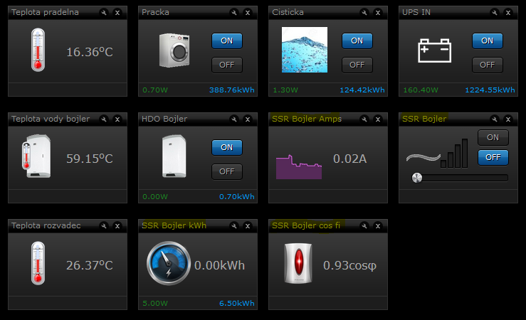

Ahoj,
já to měřím. Mám 1f DIN elektroměr, který jsem zapojil na VSTUP fázově řízeného SSR relé. Výstup z SSR vede do bojleru. Měří to krásně, podle toho jak vytěžovač otvírá SSR, tak elektroměr ukazuje proměnný výkon, proud a dokonce i cos(f).
Nemám vytěžovač Kybosův, jen takový svůj softwarový. Nicméně fungovat to bude určitě s čímkoliv.
PS: Za tím elektroměrem je kromě SSR ještě napájení dvou zdrojů pro měřící obvody, takže ikdyž je SSR zavřené, jako třeba teď, tak to ukazuje pár wattů spotřeby a malý proud.
