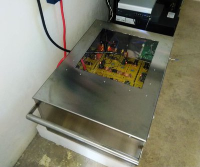

Dovolil bych si napsat pár svých komentů k tomu čemu rozumím, tedy baterkám:youda píše:Dostal jsem do SZ ještě pár tipů (díky kluci!), tak si dovolím doplnit info, které jsem na začátku opomenul:
1)Součástí dodávky baterky byl také silný nerezový dekl.
2)Co riziko příliš rychlého nabíjení baterky...mám nastaveno ... 0.5C. .
3)Vybíjení velkými proudy? . PS: 100°C = 100% SoC
1.Nerezový dekl je sichr ale v případě LiFePO4 se zatím 2 havárie co jsem viděl zadokumentované, projeví roztečením plastu a vývinem kouře. Pravděpodobnost havárie je podobná jako že vytáhneš los co vyhrává.
2. Nabíjecí proudy: čím menší, tím delší životnost. 0,5C je to co nám píše výrobce, sám nám nastaveno 0,25C v létě a v zimě (prosinec-únor) maximum co se dá aby se využilo slunce co svítí tou dobou zřídka.
3. Vybíjecí proudy - taky co nejméně. Co ale škodí naprosto ze všeho nejvíc je cyklické přepínání nabíjení/vybíjení velkými proudy. Typický příklad jak moc je to pro baterky smrtelné jsou LiFePO4 z elektrokol s rekuperací co odejdou po 200 cyklech. Další věc: chladit baterky. Zabránit tomu aby se uvnitř zahřály nad 30C.

No já si všim na Tvém ukazateli:Teplota v prádelně 32°C,tam ty baterky doufám nemáš a co že tam je tak teplo?Kolik ten jeden Infini má reálnou spotřebu při různých výkonech do "laboratoře",prosím vyzkoušej a pak doplň tady: https://forum.mypower.cz/viewtopic.php? ... 2&start=60

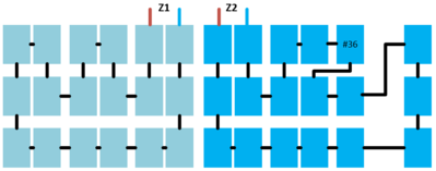

Při zapojení jsem vycházel z datasheetů k InfiniSolar Plus 5KW, kde se píše, že na každý MPPT vstup je ideální zapojit sérii panelů s Voc max 900V a Isc max 10A. Při přepočtu na konkrétní typ modulů a možné zimní teploty mi vyšlo, že 18ks panelů v sérii na jeden vstup bude stále OK. Mimochodem, možnost brutálního přepanelování (10kWp panelů připojených na 5kW měnič) byla jednou z vlastností, které mne na Infini zaujaly a proč jsem si ho chtěl vyzkoušet.vlkazajac píše:Môžeš prosím naznačiť prepojenie panelov do stringov na streche ? Komín je riadna "škodná", po prvej zime by som ho zbúral a vykuroval radšej elektrikou z ČEZu ( špatný vtip ! ).
Panel #36 jsem tam původně vůbec nedával, jelikož na jeho místo v době 11-13h padá stín. Nakonec mi jej ale bylo opravdu líto, takže po několika měsících šel i on na střechu. Samotného mne zajímá, jestli bude v reálu spíše škodit, nebo to bypass diody vyřeší. Pokud se ukáže, že provoz sním je horší než bez něj, sudávat jej nebudu ale jen odpojím. No, uvidíme.
- Reputace:961
Oto,
moc díky za tipy, určitě se mi budou hodit.
Z cyklování mám trochu strach, navíc není úplně jednoduché se mu vyhnout.
Relativní "nehořlavost" byla i jedním z důvodů, proč jsem si vybral v přepočtu dražší LiFePo, než jinak po všech stránkách výhodnější 18650 Li-Ion. Jsem rád že potvrzuješ, že LiFePo baterka si spíše odfoukne či se rozteče, než aby zahořela.
Pokud jde o dekl, musím jej tam dát zpátky, protože je jen otázkou času, kdy mi na baterku spadne nějaké ruční nářadí. Jednak bych nerad, aby padající šroubovák vypíchnul LED očičko některému balanceru, druhnak mám trochu obavu z jisker... chleba padá vždycky namazanou stranou dolů a můj šroubovák padá vždycky zásadně na + a -

"...jelikož na jeho místo v době 11-13h padá stín...."
To ma práve zaujíma, aký vplyv má ten krátky tieň na celý dlhý string. V zime bude tieň dlhší, o to bude ten vplyv horší. Máme vzácnu príležitosť porovnať dva identické a dlhé stringy.
Daj prosím o tom poznatok z pozorovania. Vopred ďakujem !

Ano, i já jsem zvědavý jak se to z dlouhodobého hlediska bude chovat.vlkazajac píše:"...jelikož na jeho místo v době 11-13h padá stín...."
Nadruhou stranu, analýza údajů není tak jednoduchá, jak se zdá na první pohled: Oba stringy jsou sice stejně dlouhé i orientované, ale Infini si řídí každý MPPT vstup individuálně. V paralelením zapojení dvou Infini si měniče domlouvají, jak moc má ten který znich zatěžovat panely. Rozdělení výkonu na výstupu 230V AC je rovnoměrných 50/50, ale rozdělení vstupního výkonu odebíraného z PV už nikoliv.
Již jsem vysledoval, toto:
- Pokud je nedostatek slunce, Infini zatíží oba své MPPT vstupy na maximum. To lze pozorovat například při ranním nabíjení baterie. V takovém případě je výkon dodávaný z obou MPPT stejný. Toto chování platí jak pro jeden měnič se dvěma MPPT, tak pro dva měniče v tandemu.
- Pokud je slunce nadbytek a výkon není odebírán, Infini raději zatíží jeden MPPT vstup na hodnotu, kterou potřebuje, zatímco druhý vstup nechá tak trochu flákat. U dvou měničů v tandemu toto chování není tak markantní, nicméně i zde je vidět, že při nadbytku slunečního záření tahá jeden měnič z panelů více, než menič druhý.
V mém konkrétním setupu by se tedy dopad zastínění panelu nejlépe poznal tak, že bych nabíjení baterie povolil až od oběda a to co největším proudem.
Druhou možností jak otestovat by bylo připojit k tandemu konstantní zátěž cca 6-10kW. Z obou stringů by se tak tahalo maximum, zbytek do potřebného výkonu z AKU.
Alebo treťou možnosťou by bolo striedavo odpojiť jeden string a sledovať druhý, v rovnakej kadencii kvôli teplotám panelov. Odpájať string hardwarovo nemusí byť jednoduché, možno to ide softwarovo. Nerád by som zavinil nejaký kiks... Ale takto by to šlo s polovičnou záťažou.

Jelikož jsem opravdu nešika a každou chvíli mi něco padá z ruky, raději jsem dnes večer opět přidělal originální dekl. Abych se mohl kochat poblikáváním balancerů, vyříznul jsem v deklu díru a přinýtoval 4mm plexisklo. Padající šroubovák i štípačky by to mělo zadržet..... a pokud mi z ruky na baterku vypadne bourací kladivo, tak jsem prostě marnej
- NOPARasito
- Příspěvky: 2601
- Reputace:192
Ahoj, myslis, ze kdyz dojde k zahoreni, tak obal vydrzi???
