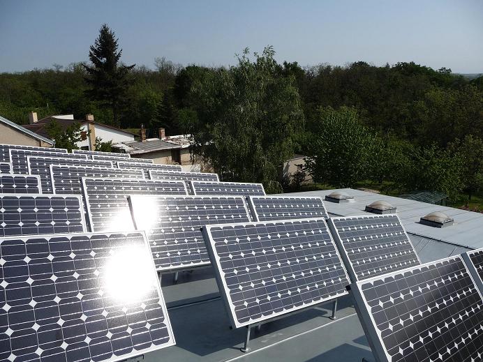

Mám takovouto instalaci : Pěkně vzdušnou
i bez větříčku se jednotlivé
pěkně chladí , ale i přes to jejich letní teplota přesahuje 55°C a kolem poledne i 65°C . Natoš jakým teplotám musí čelit sestava
