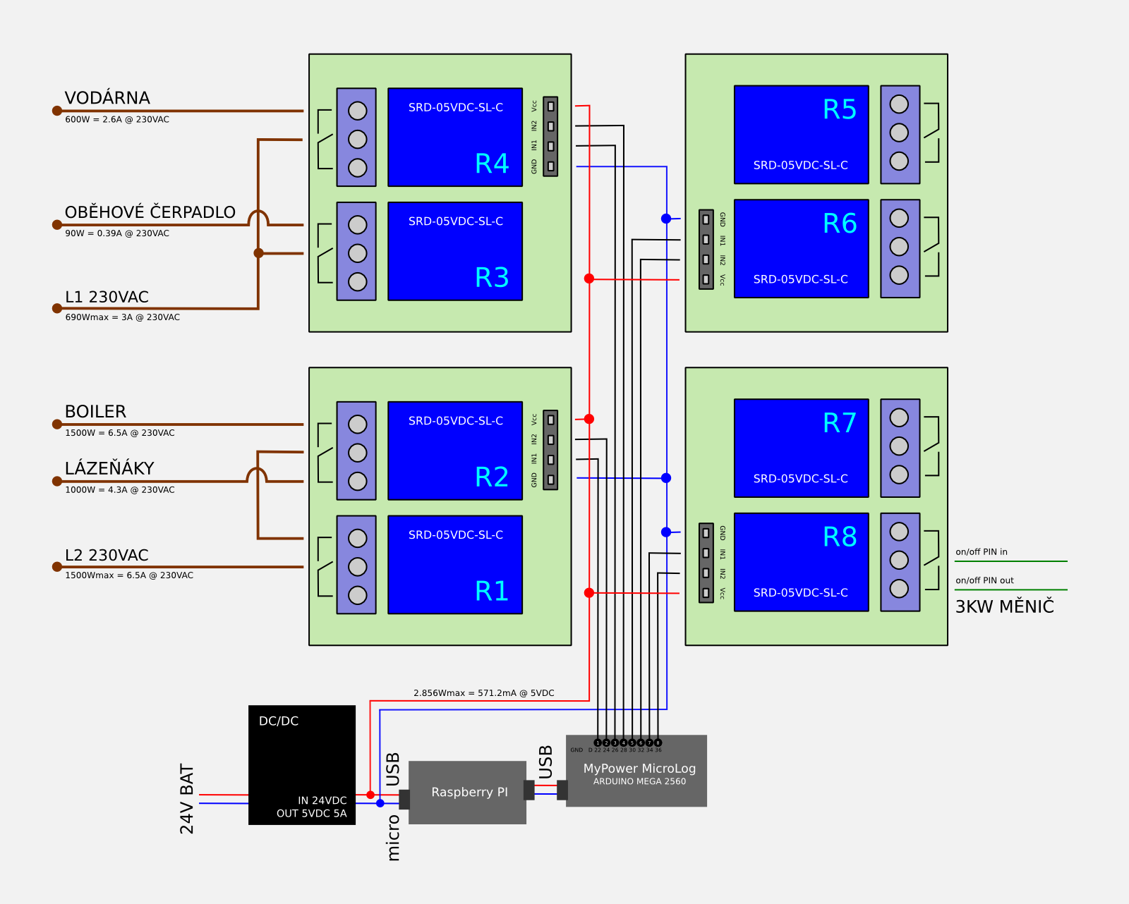

Zatím teda asi nějak takhle ...
Bude to určeno pro připojení k micrologu. Trápí mě těch celkových 571mA pro napájení spínacích cívek jednotlivých relé. Při napájení micrologu (Arduino MEGA 2560) z USB portu z Raspberry Pi to při zapnutí všech relé resetne microlog, protože asi USB port na raspberry to zařízne na 600mA (571mA + spotřeba Arduina) a dál nejde. Takže relé odpadnou, microlog se resetne a nazdar. Asi napájet zvlášť arduino a najít nějaký zdroj 5VDC alespoň 1A pro 8 relé. Mimochodem RPi má prý nějaký sw hack jak do USB portu pustit 1A, ale nezkoušel jsem. Otázka taky co to udělá, když microlog (Arduino) budu napájet do USB vstupu pěti volty a na USB portu (zdroj) dovolím 1A po USB kabelu, tak jestli to nebude dělat neplechu, když spotřeba arduina a 571mA @ 5V poteče spoji na desce arduina až k pinům odkud napájím relé moduly. Ty spoje by to ale asi měly bezproblémů zvládnout, hádám.

Tak nejjednodušší řešení je ty relátka dát 12V a připojit je na 12V zdroj, ten uln2003 je do 50V...http://www.tme.eu/cz/details/uln2003an/ ... struments/ a stojí 7Kč+DPH, relátka si dej jaký ti libo, třeba na 24V nebo napětí který ti vyhovuje. Pak jsou samozřejmě relátka s malou spotřebou a relátka bistabilní, co potřebují jenom impuls na sepnutí - vypnutí a jinak nic nežerou. Pokud by to bylo napájený ze stabilizátoru z Arduina, tak ten taky moc nedá, když na něm mám displej a w5100, tak při 9V se co chvilku resetuje na přehřátí, řešil jsem to step-down nastaveným na 7V.
Jestli používáš analogový vstupy, a máš referenční napětí tak jak je arduino standart z napájení 5V, tak to jistě neplechu dělat bude. A pořádnou.
jenom pro inspiraci: relé 12V cívky, se dvěma cívkami - jedna zapne, druhá vypne, kontakty 16A http://www.tme.eu/cz/details/rtx3-1at-c ... 1937650-8/. Nulový odběr v jakémkoliv stabilním stavu ( tj. po resetu je potřeba ty relátka popřepínat do nějakýho default stavu, jinak nikdo neví jak jsou sepnutý - rozepnutý, ale to může proběhnout sekvenčně, jedno po druhým).

Zdravim, vic hlav vic vi, tak se chci zeptat, zdali spojeni zemi (GND) mezi napajenim rele a napajenim arduina v nakreslenem schematu je OK, nebo to bude delat nejakou neplechu. Toto jsou ted me aktualni moznosti z komponent ktere mam po ruce. Raspberry je tam za ucelem prubezneho vyvoje a moznosti po siti udelat pres USB upload nove verze programu do Arduina. Zaroven je tim i Arduino napajeno ale pro napajeni i Rele to uz nestaci. Proto je potreba napajet v teto sestave rele zvlast.
Pozdeji prebastlim lepe, nejlepe vse napajeno jednim 24V>5V 1-2A DCDC menicem.
Diky za pripadne postrehy.

Ahoj možná bych to propojil s druhým zdrojem a RSB

Ahoj Filipemypower.cz píše:Zdravim, vic hlav vic vi, tak se chci zeptat, zdali spojeni zemi (GND) mezi napajenim rele a napajenim arduina v nakreslenem schematu je OK, nebo to bude delat nejakou neplechu. Toto jsou ted me aktualni moznosti z komponent ktere mam po ruce. Raspberry je tam za ucelem prubezneho vyvoje a moznosti po siti udelat pres USB upload nove verze programu do Arduina. Zaroven je tim i Arduino napajeno ale pro napajeni i Rele to uz nestaci. Proto je potreba napajet v teto sestave rele zvlast.
Taky to takto řeším a je to vpořádku. Já tam tedy mám ten DC/DC měnič.

Premyslel jsem a nejsem si jisty, jestli nespojit i ty plusy tech zdroju, ale co tim ziskam, a co se muze stat kdyz spojene nebudou? Zem musim spojit minimalne, aby ty signaly pro rizeni rele z digitalnich pinu arduina mely uzavreny obvod, protoze GND je spolecna u rele jak pro obvod civky, tak pro signal pro rizeni. To spojene plus by znamenalo asi 2A na 5V ale otazka .. jestli to tem zdrojum bude sedet a nebudou se nejak mlatit... nevim .. bylo by to taky obejiti regulace na USB z raspberry do arduina.
hm ?
hm ?

plusy nespojuj, tvoje obava je na místě. Jedině, kdybys to celý napájel jedním dostatečně výkonným zdrojem.

Napada me ze tohle by nemusel byt problem, pokud by se oba adaptery nehadaly nejak ...
Což ve výsledku spěje k:

Jak je napájené RasPi? Přes microUSB nebo přes piny na desce? Našel jsem na Internetu, že některé zdroje používané pro napájení RasPi přes micro USB měly slabé kabely a při vyšším zatížení na USB na nich docházelo ke snížení napětí a na to RasPi divně reagovalo. Doporučil bych, pokud to už tak není, napájet RasPi přes piny přímo na desce.
- Reputace:523
Re: Relé SRD-05VDC-SL-C a max. výkon?
Pres mikroUSB. Raspi samo o sobe jede bez preruseni i kdyz napaji arduino. Kdyz napaji arduino a vsechny rele, tak se arduino resetne, raspi jede dal a rele odpadnou a arduino znovu nabootuje. Coz znamena asi prekroceny limit USB z raspberry v momente sepnuti vsech rele + arduino do toho. Takze je potreba asi tedy rele napajet jinak. Raspi tam potrebuju kvuli vzdalenemu vyvoji micrologu.xmasin píše:Jak je napájené RasPi? Přes microUSB nebo přes piny na desce? Našel jsem na Internetu, že některé zdroje používané pro napájení RasPi přes micro USB měly slabé kabely a při vyšším zatížení na USB na nich docházelo ke snížení napětí a na to RasPi divně reagovalo. Doporučil bych, pokud to už tak není, napájet RasPi přes piny přímo na desce.

Právě podobné chování bylo popisované v tom problému, který zmiňuji. Tam se jednalo o proudově náročnější USB WiFi kartu, kdy po zapnutí karty pokleslo na USB napětí a karta se od USB odpojila i když RasPi fungovalo dál.mypower.cz píše:Pres mikroUSB. Raspi samo o sobe jede bez preruseni i kdyz napaji arduino. Kdyz napaji arduino a vsechny rele, tak se arduino resetne, raspi jede dal a rele odpadnou a arduino znovu nabootuje. Coz znamena asi prekroceny limit USB z raspberry v momente sepnuti vsech rele + arduino do toho. Takze je potreba asi tedy rele napajet jinak. Raspi tam potrebuju kvuli vzdalenemu vyvoji micrologu.

Mno, takze napajim to pomoci tohoto schematu: https://forum.mypower.cz/viewtopic.php? ... 277#p55257 s uspechem a stabilne ale ma to jeste jednu vadu. Pokud je arduino vypnute a rele jsou napajena, pak se vsechny rele zapnou, coz neni moc dobre. Nerikejte mi ze mam dat 8 pulldown rezistoru a spojit odporem kazdy signalovy vstup do rele a zem.
Je to prosim nejak jeste resitelne jestli nekdo vi? Co jumper na releovych modulech? JD-VCC, VCC, GND, ten s tim nijak nesouvisi?

Pulldown rezistor nedela nic. 10K, 4k7 nic.
220R nezkousim to uz je malo. Nebo ne?
Tak asi z duvodu bezpecnosti me napada jedine. Pokud nejede menic, jsou off vsechny spotrebice ktere jsou z neho napajeny bez ohledu na sepnuti rele. Takze jelikoz je stav kdy pri vypadku napajeni arduina jsou vsechny rele sepnuty, tak toto je chybny stav a ten se da detekovat a tim shodit menic. Napada me tedy ze pokud rele R8 je ON, pak nepujde menic v pripade ze rele R7 bude take ve stavu ON. Menic tedy pojede pouze pokud R7 bude OFF a R8 ON.
Vidi tam nekdo nejaky problem o kterem zatim nemam tucha?
Dulezite je proste to, aby kdyz system neni pod kontrolou z duvodu jakekoliv nepredpokladne chyby, vypadku napajeni arduina, pak je dulezite vypnout menic a nenapachat skody, napriklad nevymlatit v noci baterky bojlerem.
Pochopitelne neresi to problem vytuhnuti arduina. To uz leda nejakym watchdogem.
EDIT: pak me napada jeste jedna moznost, napajet jednu releovou deslu s dvojici rele z arduina a jednim rele z teto dvojce spinat napajeni ostatnich releovych desek. Nebude-li napajeno arduino, odpadne rele ridici napejeni ostatnich releovych desek a i ostatni rele vypnou. Nevyhodou ale je ze nejmene jedno rele pak musi zustat trvale sepnuto, prave to, ktere ridi napajeni ostatnich releovych desek. Zbytecna spotreba. Otazka je jestli je tak zasadni. Pro zprovozneni tohoto celeho budu beztak potrebovat switch, ktery zere 500mA na 12V, tak mozna jedno seple rele by asi bylo zanedbatelne i kdyz pokud by bylo lepsi reseni bez tohoto trvale sepnuteho rele, bylo by to fajn.

Neviem či pomožem, ale ja to mám tak, že 8 x relé 5 V 10 A 240 AC 30 DC, bežné na dx.com,
ktoré sú napájané priamo z arduina a arduino stab. zdrojom 7 V.
Nikdy to za 2 roky nepadlo. Z tých relé spínam stykače 240 AC 20 A.
Relé majú el. živ. 100 000 pri nom. I, stykače majú 500 cyklov na hodinu pri nom. I.
Ak odpojím napájanie 7 V, zhasne arduino, zhasne reléová doska, spadnú stykače.
Bál by som sa na relé 10 A dať 2000 W halogén či špirálu bojlera.
Na 10 A dávam max. 30 A 12 V nabíjačku, ktorá sa zapína, keď sa napatie LiFE blíži k 12.39 V.

Nějak to nechápu. Mám nějaký napájecí napětí. Z něj si vytvořím třeba pomocí DC/DC napětí pro relátka ( třeba 7V) a z toho napájím arduino. Tohle jsem nikdy neřešil a asi ani řešit nebudu.
teď mám na stole termostat do bazénu - je napájenej 5V zdrojem, má 5V relé a na desce je stabilizátor 3.3V pro ESP8266, opět žádný problém. Proč si to komplikovat samostatným napájením arduina?
Pokud má arduino mega napájení do vstupu Vss, tak se napájení z usb odpojí, takže zase bez problému.

Protože se mi to komplikuje zajednak dostupnými komponentami ze kterých můžu bastlit a zadruhé tím, že potřebuju arduino (tedy microlog) mít přes USB připojený k raspberry, abych mohl microlog vzdáleně upgradovat a vyvíjet. Tím pádem u mě nastává "povinnost" díky USB kabelu napájet arduino z USB ale to má limit 500mA a to je při zapnutí všech relé napájených současně s arduinem už na USB port moc a to je právě problém řešený výše v tomto vlákně. Proto dva napájecí zdroje. Později může být výkonnější DCDC 5V měnič, třeba 24VDC -> 5VDC 2A, ale pak nebudu moci mít microlog připojený k raspberry, kvůli těm 5V na USB kabelu.kodl69 píše:Proč si to komplikovat samostatným napájením arduina?
