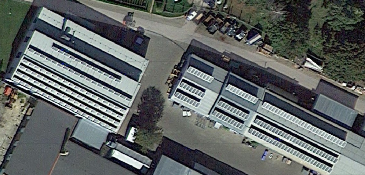

U nás je jedna větší kovovýroba co má cca 50kWp na halách. Jde o Kovostaněk Brumovice. Pokud by byl někdo ochotný v této firmě komunikovat o podrobnostech panelů nevím, jen předávám mustr který podle dodaného popisu spotřebičů přibližně pasuje. Asi další informace by měly být ve smyslu kdo jim to navrhl a zapojil, takže zkusit jim zdvořilostně s dotazem zavolat.

v kazdom pripade dakujem za typ, presne o nieco take by slo...
