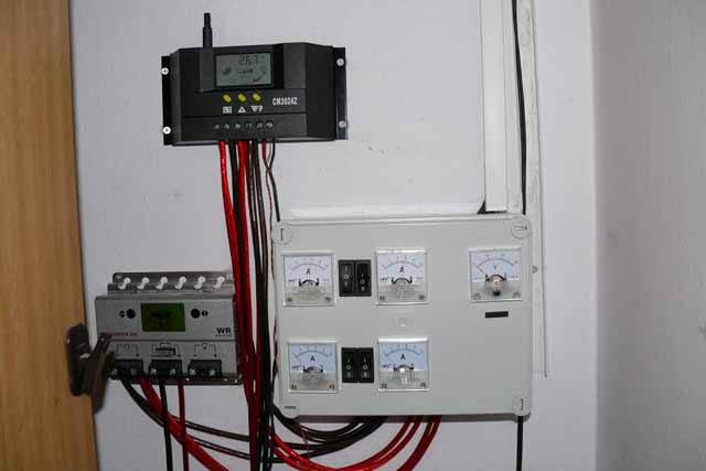

Zdravím.

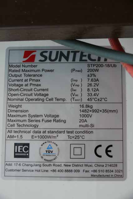

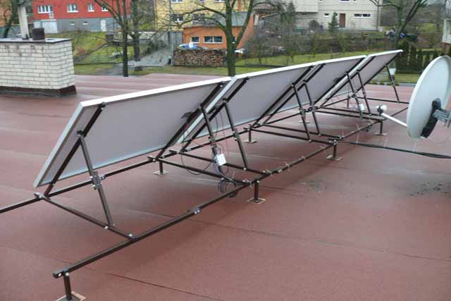

Tak po sedmi měsíčním provozu svého "poloostrovního" systému jsem ho konečně dostal do takového stavu, abych ho mohl prezentovat na tomto webu.

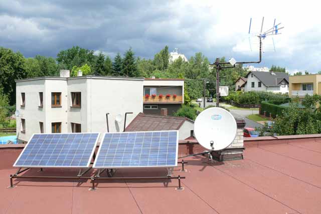

Zdroj energie: 4ks polykrystal FV panel s výkonem 200Wp značky Suntech.

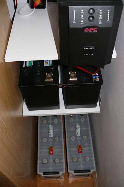

Akumulátor: 2ks trakční akumulátor Varta HOBBY 12V 110 Ah + 2ks trakční akumulátor Banner Energy Bull 12V 130Ah (starší).

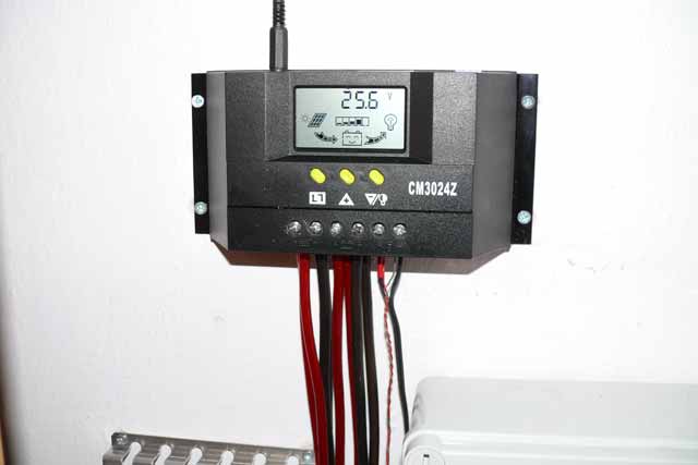

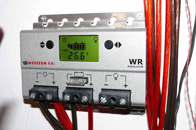

Regulátor: Western Co. WR20-12/24 (20A) + Juta CM3024 (30A).
Kabely: 4mm2 od FV panelů do rozvaděče, 6mm2 z rozvaděče k regulátorům, k akumulátorům a k měniči.
Měnič: APC SmartUPS 1000 - max 690W sinus
Začal jsem v květnu 2011 se dvěma panely 200W, regulátorem WR20-12/24, 2ks Varta Hobby 110 Ah a jako měnič starší APC SmartUPS 1000. Na přelomu července a srpna 2011 jsem systém rozšířil o další dva panely 200W, regulátor Juta CM3024 a 2ks Banner 130 Ah starší (tyto jsou v současné době na odchodu do olověného nebe). Systém jsem si navrhl jako "poloostrovní". To znamená, že pokud je energie ze slunce nebo z akumulátoru, jede SmartUPS z tohoto zdroje. Pokud energie dojde, automaticky se napájení UPS přepne ze zásuvky ČEZ. K tomuto přepínání slouží obvod vlastní výroby zabudovaný přímo do UPS. Z UPS mám do obýváku vyvedeny 3 prodlužovačky. V první je trvale připojeno akvárko s příslušenstvím, AP na střeše a domácí Wifi router + další prodlužovačka k různým nabíječkám. Druhá je přivedena k projekční TV a A/V systému - zapíná se podle potřeby. Třetí je pro PC, notebook, tiskárnu, skener, ... - zapíná se podle potřeby. Celková denní spotřeba je minimálně 0,5 KWh (akvárko, AP, Wifi + vlastní spotřeba UPS).

No konecne este niekto kto podporuje menic APC....
(asi sme tu len dvaja)
Mohol by si spravit aj nejake fotky, ako to mas pozapajane....panely nainstalovane....atd.

LUI: Snažím se tady dostat další fotky, ale bojuju s něma.

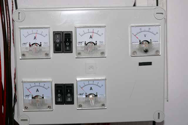

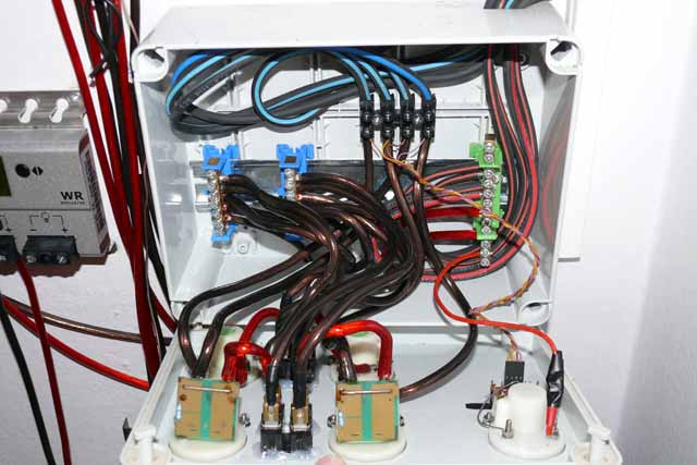

Re: 800Wp Hlučín
Perfektna praca.....
Ta skrinka je perfektne spravena...

LUI: Díky. Na skříňce i uvnitř ještě chybí popisky
. Jinak APC funguje perfektně, tak proč kupovat drahé sinus měniče, když stejnou "práci" udělá starší UPS?
Ke konstrukci na střeše bych ještě dodal, že sklon panelů je nastavitelný na úhly 30°, 36°, 42° a 48°, orientace na jih. Teď v zimě jsou na 48°. Systém bych chtěl rozšířit ještě o dva panely na celkových 1200Wp. Panely by tak byly pěkně v jedné řadě. Samozřejmě bude potřeba přidat i akumulátory
Jištění je řešeno tavnou pojistkou 50A přímo v APC. WR20 má taky tavnou pojistku 25A a elektronickou 20A, která je na mě až moc citlivá. CM3024 má "jen" elektornickou pojistku 30A, která ovšem funguje spolehlivě.
Druhý regulátor je příprava pro druhý okruh (druhá UPS), na který by časem měly být zapojeny světla. Dále zvažuju, že WR20-12/24 vyměním za Juta CM5024 (12V/24V - 50A). Jednak proto, že 30A z CM3024Z bylo ve špičkách občas málo - zapnutí prodlužky s TV a satelitem dělalo špičku, kterou CM nepustil a APC vyplo. Vyřešil jsem to tím, že jsem dal do APC 2ks 5Ah gelovek pro pokrytí těchto špiček a také se tím na APC vyřešila chybová signalizace vadné bateie při přepnutí na ČEZ. WR20 by sice na světla stačilo, ale oproti CM3024Z namá téměř žádné možnosti nastavení. Takže bych měl CM3024 na světla a CM5024 na zásuvky

Obvod pro přepínání UPS na ČEZ jsou v podstatě jen 2 relátka, 2 diody a jeden přepínač. Ovladání je přímo z výstupu regulátoru. Takže když napětí klesne na hodnotu pro odpojení zátěže nastavenou v regulátoru, regulátor odpojí zátěž a tím relátka přepnou. Po tom, co napětí zase stoupne, regulátor připojí zátěž a relátka opět přepnou.
BAT jsou 2ks gelových akumulátorů 5Ah, které jsou přímo v UPS. Jsou tam pro vyrovnávání špiček při zapínání spotřebičů. 24V do UPS totiž neberu přímo z akumulátorů, jak je běžné, ale z výstupu regulátoru, abych měl přehled nejen o vyrobené energii, ale také o spotřebované.
Relé RE1 má jeden přepínací kontakt 75VDC/45A. Je tam proto, že UPS po přepnutí na síť trvá asi 3 sekundy něž se přifázuje. A to 5Ah gelovky při větší zátěži nedaly a UPS vypínala úplně. Pak sice sama naběhla, ale vypínání TV nebylo zrovna příjemné
Relé RE2 má jeden přepínací kontakt 250VAC/10A, kterým se připojuje nebo odpojuje fázový vodič do vstupu UPS.
Dioda D1 je obyčejná 1N4007. Teoreticky by tam být nemusela, ale relé nechtěly přepínat dokud jsem ji tam nedal.
Dioda D2 je tam proto, aby UPS po přepnutí na ČEZ nedobíjela akumulátory. Samozřejmě musí být na chladiči
Přepínač SW1 je tam jen na start UPS. Když se ji náhodou někdy povede vypnout špičkou při nižším napětí akumulátorů, tak se "nahodí" tímto vypínačem. Pokud totiž tuhle UPS zapnete jen z akumulátoru, najede na 60Hz. Pokud zapnete ze zásuvky, nastaví se podle toho, kolik Hz je v zásuvce (v ČR 50Hz).

UPS je APC SmartUPS 1000 - max 690W čistý sinus a je na 24V.
