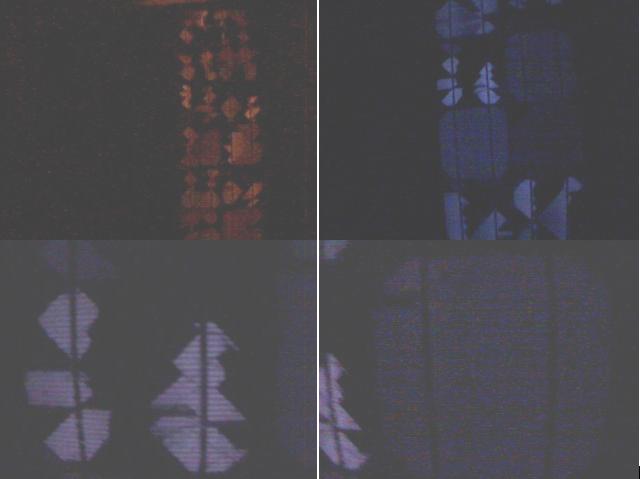

dneska jsem se konečně dostal k pokusům s FV panely .
Prvním na řadě byl rozbitý FCP 210Wp , na první pohled nevipal špatně , ale improvizované měření ukázalo max. výkon
45W při cca 14V přičemž nominál je 210Wp při 21V .
Na následujících fotkách jsou svítící články , jasnější místa jsou v pořádku = funkčtní a tmaná jsou v ****** : a Z těcho záběrů je dosti patrné že tento panel je nepoužitelný

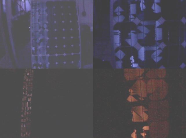

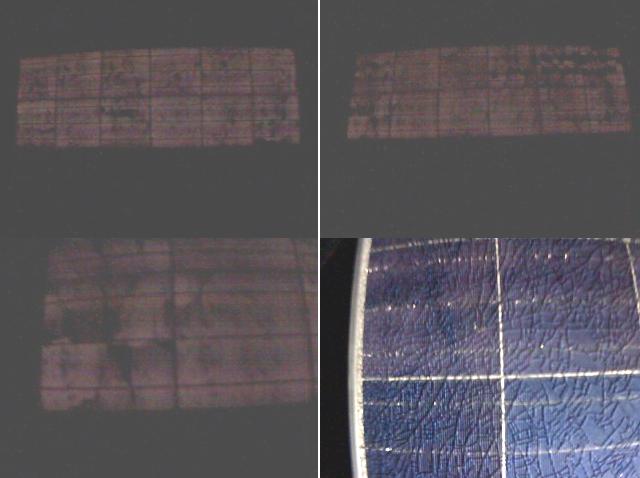

Následoval rozbitý FCP 270Wp , měření výkonu ukázalo max. 200Wp při cca 35V , nominál by měl být 270Wp a 36V .
a
Tento FV panel je docela v pořádku , má sice rozbité sklo , ale je stále provozuschopný .
K focení jsem použil netbook s externí webovou kamerou bez IR filtru

To je dobrý, a to jsi do těch panelů pustil proud aby svítil v IR oblasti, nebo to funguje pasivně?
- Příspěvky: 2780
- Reputace: 427
Re: Měření FV panelů
bez proudu by to nešlo
. Já jsem do 12-ti článků postil 12V , neboli 1V / článek . Čím víc tím víc to svítí ale i více
hřeje což může poškodit jak článek tak plasty kolem . Ten 1V/článek je docela akorát , svítí a moc se nehřeje

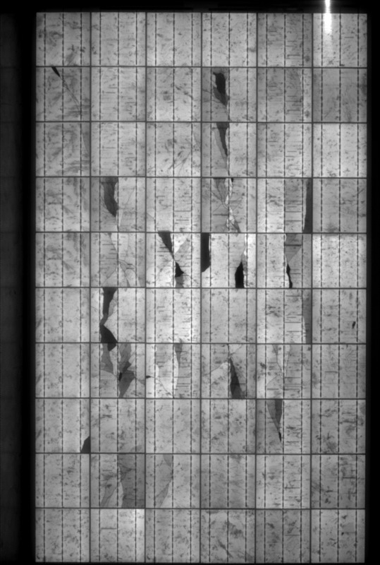

Na to že to je web kamerou tak je to pěkná práce. Gratuluji. Tahkle to vypadá profi kamerou (multikrystal). Ty černá místa nemusí znamenat úplnou smrt článku, například v tomto případě panel splňuje výkon a má dokonce o 2 Wp navíc...

jhladiku , to je moc pěkná fotka , podle mě ta hluchá místa na článcích ale degradují danou sérii .

a to je právě ono. Degradují, ale nemusí to být tak hrozné jak vypadá....abrams píše:Zdravím ,
