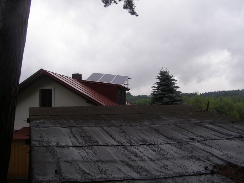

zdravím posílám další z mých akcí
opět strážní domek u Sušice trvale obydlen 4 členy domácnosti
na střeše 10Ks conergy panelů napojeno do stejné bedny jako mám já , zde používají mimo normální domácí spotřebiče i velké dva žrouty bojler 80L a pračku domácí .jinak vše jako jinde normální domácí spotřebiče výkon z panelů přiveden do bedny v ní je mppt regulátor s max vstupními parametry 150V 50A a výstupnímy výkony jednofázově max 8000w sinusovka pravidelná baterie bezudržbové 4ks 12v 200Ah zapojeno na 48V 200Ah k tomu zde mají třífázovou diesel centrálu kterou když nastartují běží z ní elektřina do bedny kde rouvnou dobíjí baterie a zárověn proběhne skrz bednu do domácího rozvaděče až ke spotřebičům. výhoda toho je že se nemusí baterie dobíjet externí nabíječkou .tadyta chytrá bedna stojí 36000kč takže nic levného to není ale myslím si že je to lepší než mít regulátor a vedle měnič a ještě kupovat nabíječku k centrále.
