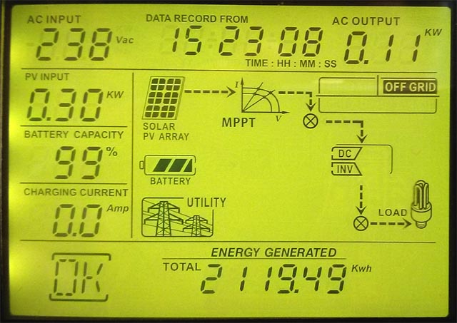

Hezky vytvořené! Já to v grafu namastil do sebe, přišlo mi to logičtější, ale je to vlastně záporná hodnota, takže graf je vykreslován na mypoweru do záporu.
Ano je to přesně jak píšeš, i s tou přímou spotřebou ze slunce, přikládám foto LCD Vertexu, kdy se odpojí od aku po jeho dobalancování, a domácnost pak jede přímo jen ze slunce, a to klidně i půl dne. Protože nemáme bojler a ani ho neplánujem (nemáme ho kam dát), tak pokud nedáme myčku nebo pračku, zůstane docela dost výkonu na střeše nevyužita.
