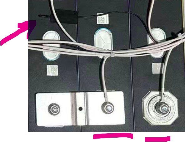

několik poznatků z provedení packu
1. tepelné čidlo položené na článku
2. pokud se podíváte na tvar terminálu článku tak je tam relativně velká plocha kontaktu to je ten vnější kroužek
ale busbar je přitažený jen za šroubek, to je uplně blbě a je to zdroj problémů
3. použitý balancer 5A balancuje stále v celém rozsahu napětí článků což není taky dobře. Nedá sice 5A ale neustálé balancování neprospívá životnosti článku
