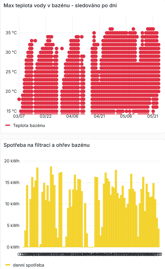

Očekávám, že se to bude chovat obdobně jako je na grafu. Požadovaná teplota se bude zadávat v celých stupních a i poskytovaná teplota vody bude v celých stupních. A to pro nějakou plynulou regulaci nestačí.

Mám tu 7 kW. A do malého "bazénu" aby byla "koupací" sezóna co nejdelší - zhruba od března. Té energie se totiž na ohřev bazénu spotřebuje hodně. Chce to přikrytí kvůli omezení odparu. Když je chladněji, tak stejně tepelko jen kompenzuje ztráty do okolí a ohřev na příjemnou teplotu je záležitost dnů. Očekávám, že nastavováním teploty příkon moc regulovat nepůjde. U mě se celá regulace odehrává až když je dosaženo cílové teploty.

Klasický nadzemní bazének. Ale když se má ohřívat za nízké okolní teploty na teplotu nad 30 ℃, tak to není žádná sláva. Přes noc za nízkých teplot klidně vystydne o 8 ℃ a to pak trvá 12 hodin, než tu ztrátu doplní. Těch 7 kW tepla dává když má vzduch a voda 26 ℃. Parametry tepelného čerpadla:
