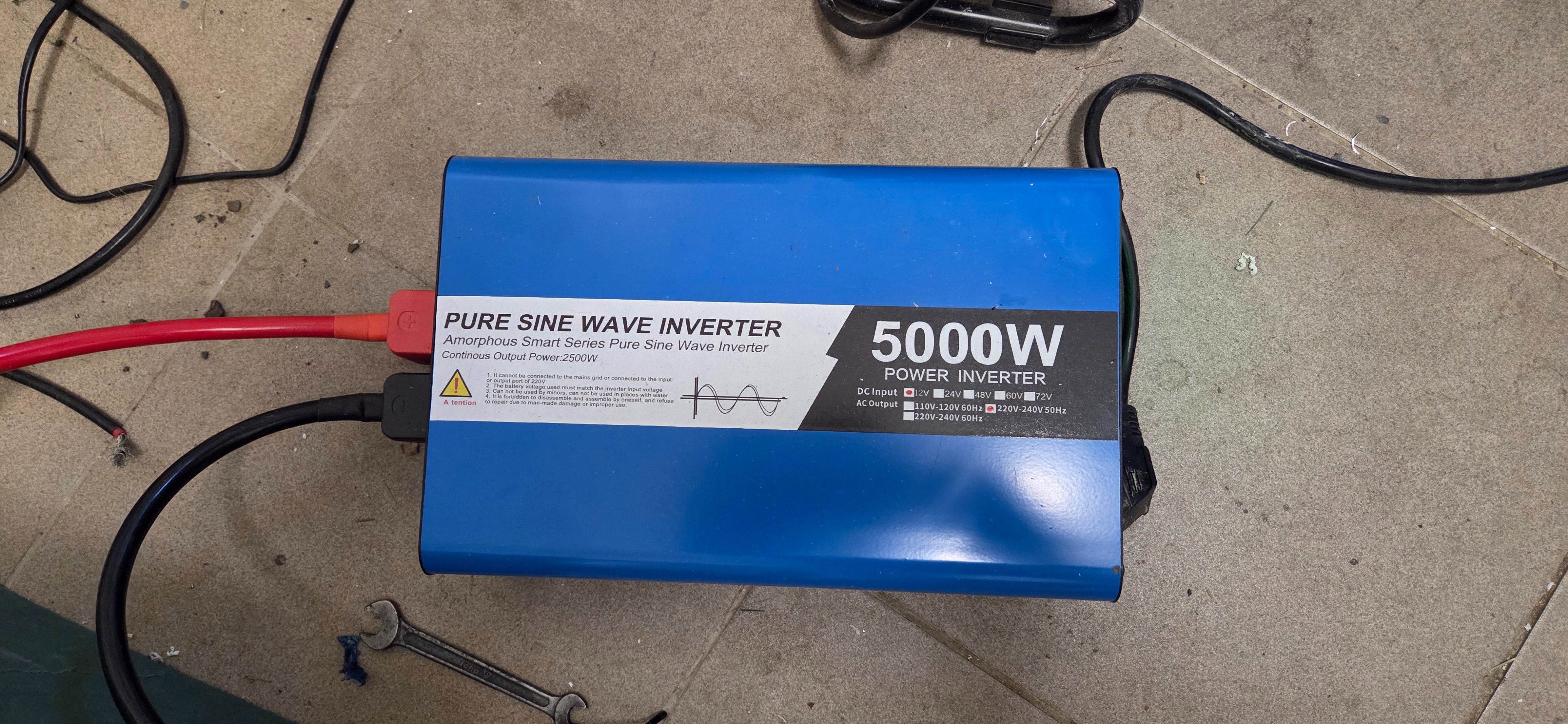

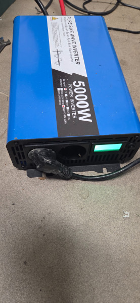

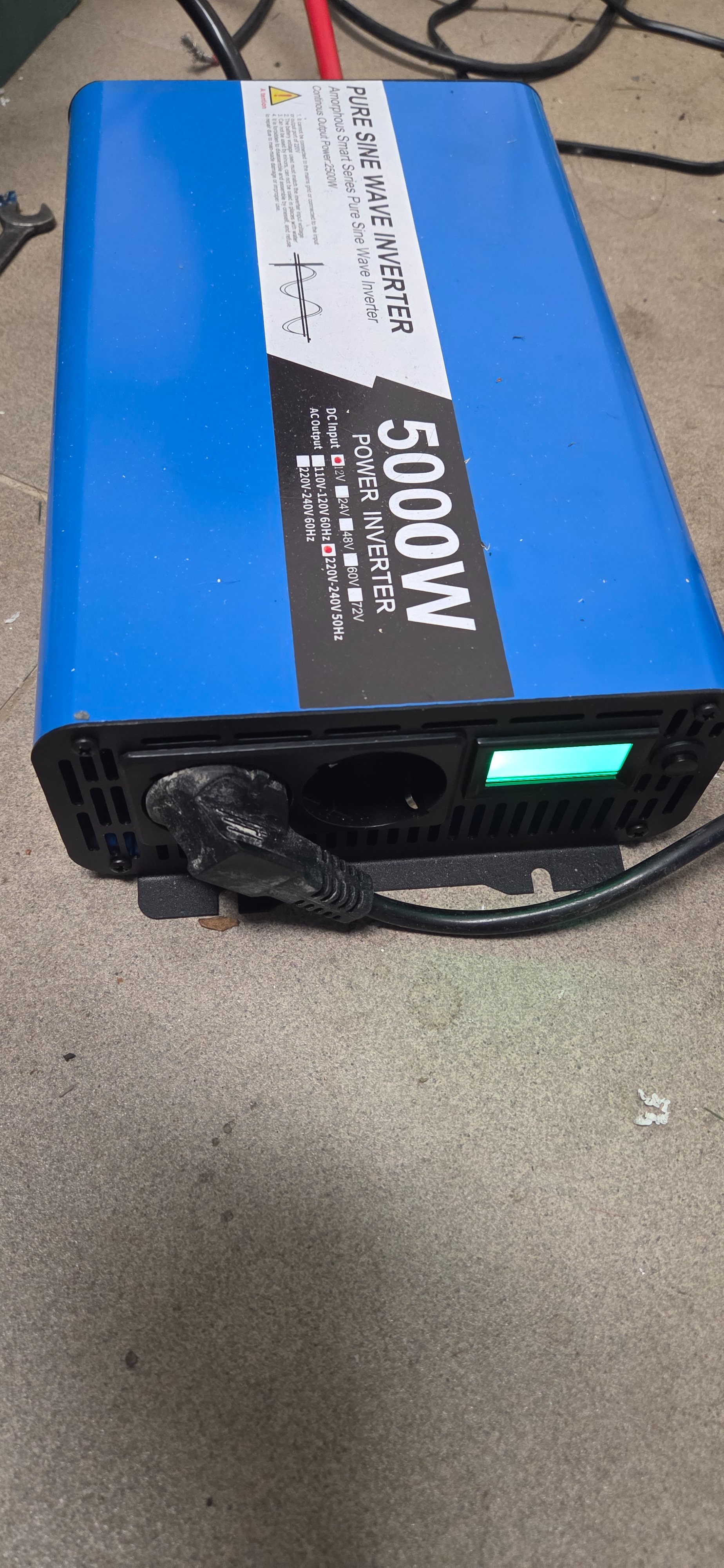

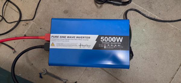

Já mám doma nachystaný do nové obytky tento a 2500W z 12V dává.Mĕli by ho mít i ve verzi 48V.Stál cca 2600kč.
Ve starém obytve mi nĕco podobného funguje 5let.
Na kávovar a fén dobrý.
