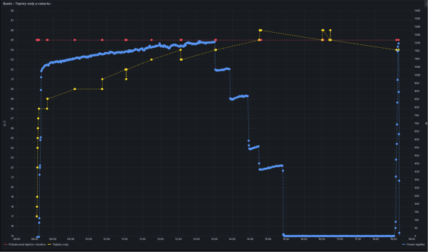

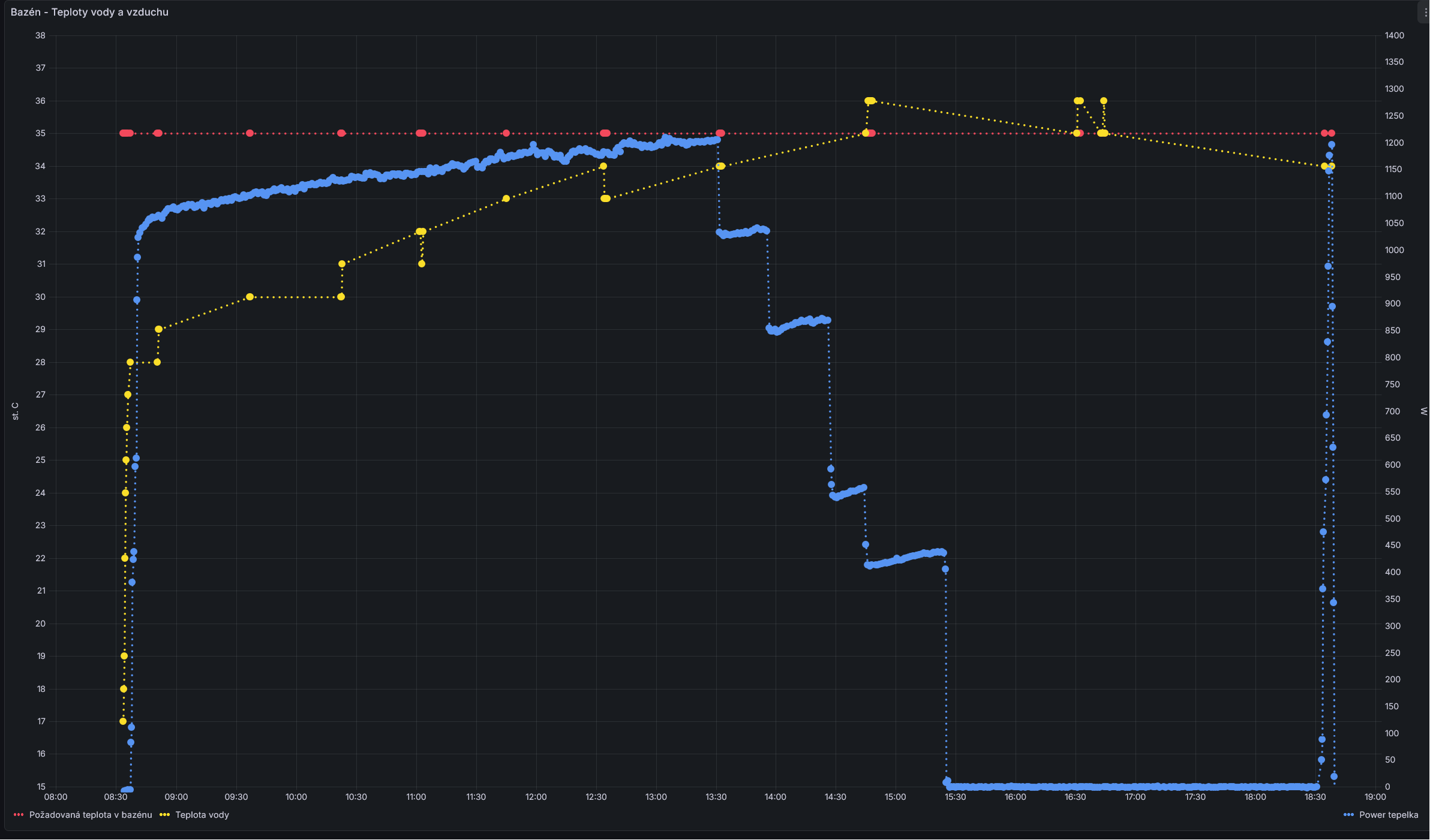

Očekávám, že se to bude chovat obdobně jako je na grafu. Požadovaná teplota se bude zadávat v celých stupních a i poskytovaná teplota vody bude v celých stupních. A to pro nějakou plynulou regulaci nestačí.
