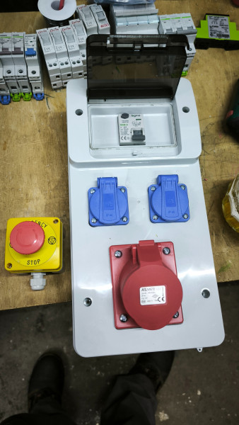

Jestli někdo budete hledat krabici, kde se dá dát několik jističů/modulárních přístrojů, a je tam i prostor pro kabeláž, svorkovnice, cokoliv, tak se to jmenuje "Krabice pro zásuvkovou kombinaci".
Já bral tuto:
https://www.elektrotechmat.cz/sede/521- ... 21566.html
Zrovna tuhle, protože se dá naprosto bez problémů otočit, aby byly jističe dole.
Schovám do toho vrabčí hnízdo trčících kabelů ze zdi, plus samozřejmě nějaké to jištění a tak. A ve finále jsem na tu prázdnou krabici z boku dal několik panelových zásuvek.
Já bral tuto:
