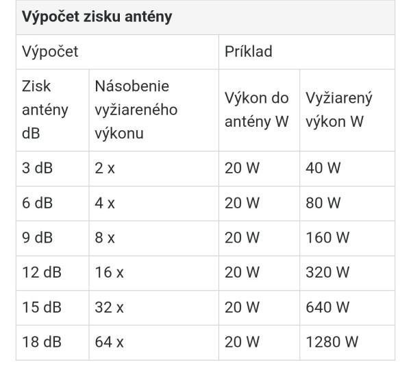

Přestane se vyzařovat do nebe.Mex píše:Jak se z 20kW udělá 400kW?betmen píše: ned črc 20, 2025 8:07 pmz Javoriny isla stv1 na 56k (751MHz) vykonom 20kW (vyziareny z anteny okolo 400kW)
Sníží se například ve vertikálním směru vyzařovací diagram a signál se koncentruje z koule do hodně zmáčklé placky. 400-20 =13dB zisku

ziskom anteny.
20kW bol vystupny vykon z masiny do vlnovca.

Proč není v tabulce 10+3=13dB? 10x2x

pretoze dB je logaritmicka jednotka. pri zisku plati co +3dB tak 2x vyssi vykon.
pri utlme co -3dB tak o polovicu nizsi vykon.
to je dovod, preco su tabulky uvadzane prevazne s prirastkom 3dB

I pro vysílače a antény platí zákon zachování energie.
Takže když do antény přivedeš 20kW vysílacího výkonu, ona nikdy nevyzáří víc.
Naopak vyzáří o něco míň, protože část energie se ztrátami promění v teplo.
Anténa je pasivní prvek. Takže její zisk znamená, jak dokáže vytvarovat vysílací nebo přijímací lalok/laloky.
Takže je to poměr toho, kolik energie odchozí v tom žádoucím směru proti tomu, kolik by odcházelo v případě ideálního kulového zářiče.
Tedy jinými slovy jaký výkon by teoreticky měl kulový zářič, aby v daném směru vyzářil totéž co tato anténa.
Ale toho výkonu, který to vyzáří, je pořád jen těch 20kW.
To silné vyzařování jedním směrem znamená, že v jiných směrech to září velice slabě nebo vůbec.
Proto jsem se ohradil proti termínu "vyziareny z anteny okolo 400kW".

ja som pisal o konkretnej antene pre analogovy 56k z V. Javoriny, ktora bola s vyraznym zadnym utlmom pre cesku stranu a skoro vsetko bolo smerovane vpred (smer Zobor) s dvoma bocnymi lalokmi, smerom na vysielac Borský Mikulas a Nad Oborou v Trencine.
zakon zachovania energie sice plati, ale...
mne to bolo vzdy vysvetlovane v porovnani s izotropnou antenou, ako aj ty pises. takze ak by som chcel smerom na Zobor dosvietit s izotropnou antenou, tak by som do nej musel valit 400kW a nie 20kW ako pri smerovej antene, ktora mi tymto smerom spravi potrebny zisk.
preto vyziareny vykon 400kW pri dodanych 20kW.
inac sa vyziareny vykon skryva pod skratkami ERP voci dipolu a EIRP voci izotropnej antene.
