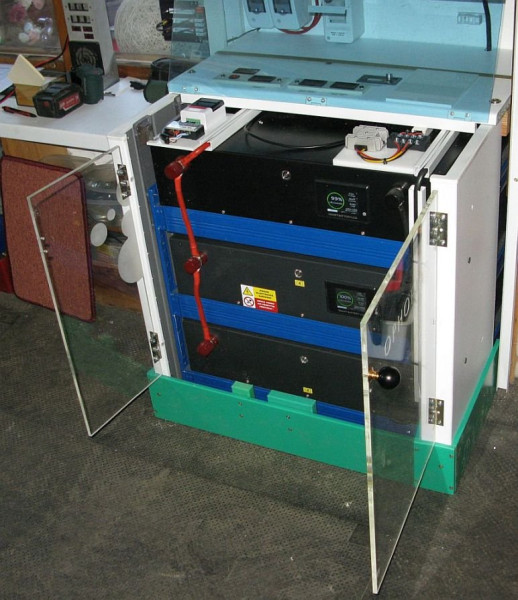

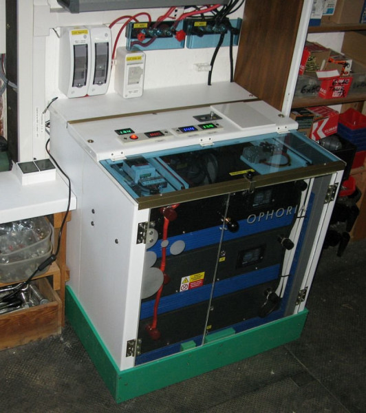

Tak dnes jsem skoro dokončil nový box na ty moje baterky :lol:
Dříve byly AkuBoxy postaveny na výšku (dle Michala z Mivvy to nevadí) ale protože jsem dokoupil další AkuBox, tak rozměrově bylo lepší je položit.
Tak mají nový domeček :D
