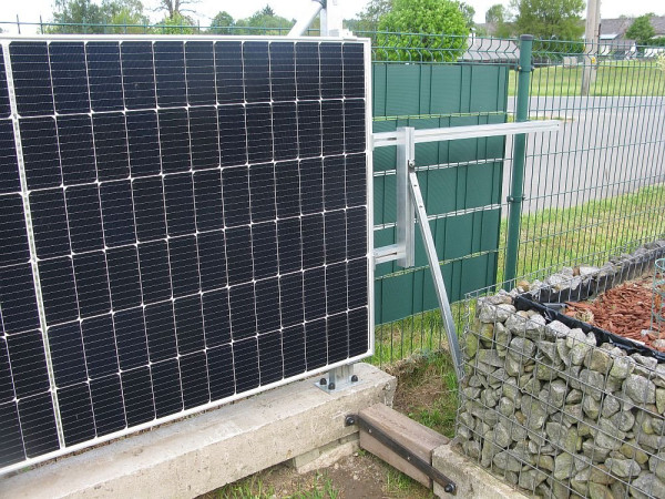

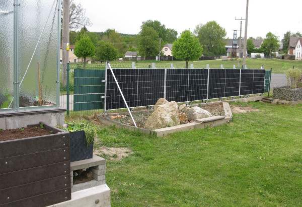

Re: Mikiki elektrárna
Dnes dodány zbývající panely + ochrana panelů z vnější strany.
Na silnici bývá po silných deštích velká louže a projíždějící auta mi tak nebudou moc stříkat na panely.
FE č.2 = 1810Wp - EPever XTRA4415N = 48V (2x Lion 51V/150Ah)
- Příspěvky: 402
- Reputace: 34
- Lokalita: Pelhřimov
- Výkon panelů [Wp]: 1810
- Bydliště: od Pejru
Objednal jsem profil HNP1 45/40 + plastové záslepky.
Dnes jsem začal stavět opěrnou konstrukci a dívám se do balíčku a oni mi poslali záslepky 40x40
To ten co to kompletuje nemyslí????
Zkoušel jsem pevnost a je to O.K.
Stín tam už od původní tyče nebude
