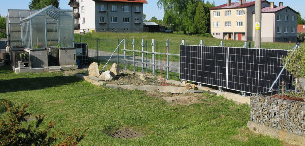

Re: Mikiki elektrárna
Kabely i zemnění pro FVE nataženy do garáže a zakopány.
Sloupy ukotveny v patkách.
Spojil jsem vše s původním plotem, fakt je to vše pevné.
Z vnější strany budou "krycí" plotové pásy.
Čekám na dodání venkovní vodotěsné elektrické skříňky.
Každé spojení kabelů MC4 ještě vložím do bezpečnostního krytu pro venkovní prodlužovací kabel.
Jak tam máš stíny v zimě? Ten šikmý sloupek vpravo není moc dobrý ... A kdy se tam dostane ten strom vlevo?
Jinak to vypadá moc nádherně, sis vyhrál
Zamna tiez naparadu!!kazdy watt sa v zime pocita! Lepsie nez kupovat rolku pletiva je lepsie kupit panely na plot a ma to naviac este pridanu hodnotu (alebo vyrobu?
Tu šikmou výztuhu (napravo) jsem tam musel vzhledem ke konstrukci dát.
Snad s tím stínem od tyče to nebude tak velká ztráta.
Stín od stromu se tam teď v dubnu ukáže na levé polovině posledního levého panelu ale až kolem 19:10hod. - do té doby svítí na vše slunko.
Panely co mám na střeše garáže jsou teď v dubnu ve stínu už kolem 17:00hod.
Tzn. uvidím kolik mi ten plot pak dá Wapíků
, sám jsem zvědavý na hodnoty.
Vyzera to pekne a isto bude aj funkcne. A ako pise vyssie Migel v zime je k dobru kazdy watt ...
Ked budem mat cas a cas, tiez chcem nieco podobne urobit. Zatial uvazujem to urobit tak, ze povodny plot necham, panely dam od plota do zahrady asi meter (doteraz nevyuzita plocha) a panely sklonim smerom dozadu k plotu. Vyhody by mohli byt:
1. Mozem pouzit vyssie panely (s vacsim vykonom)
2. Oporne stlpiky budu schovane za panelmi (nebudu robit tien)
3. Pristup k panelom odzadu (pre pripad kontroly, resp. uprav)
4. Sklonene panely by teoreticky mohli dodavat viacej wattov (v lete aj v zime)
5. Takto budem moct mat pristup k povodnemu plotu (farbenie, opravy, ...)
Zatial predovsetkym sledujem, kto to ma ako urobene a ako je s tym spokojny. A podla fotky si myslim, ze mikiki sa nemusi obavat ani silnejsieho vetra.
Bohuzel ta trubka defacto zrusi vyrobu z toho panelu. Jeste mrkni, jak to ma zapojene sekce na tom panelu, jestli to stini jen jednu nebo to jde pres vsechny. Pokud pres vsechny, tak bud pouvazovat nad optimizerem, nebo vsechny tyhle panely dat paralelne, at tento jeden nerozbije cely string.
Budes to mit na tom 24V systemu?
2S2P a je to na 48V syst.
O těch optimizerech přemýšlím.
Doporučíte mi prosím nějaký optimizér - případně budu rád i za zkušenosti?
Jsou i na dva panely což je levnější ale nevím nevím.

Optimalizer při 2S zapojení? Na kolika voltech ti startuje MPPT?
Já si myslím že se optimizery neoplatí.
Spíš popřemýšlet jak panely zapojit aby zastínění mělo co nejmenší vliv.
Tak přesně - už jsem tu "stínící" výztuhu sundal a bude řešeno jinak
Ked sa bavime o tienoch, tie polmetrove kamene nebudu v zime tiez tienit ?
Ono to nejspíš dopadne tak, jak píše kolegy výše - že to udělal šikmo k tomu plotu.
Prostor tady je, hrát si s tím také, takže uvidíme, jaké pak bude finální řešení.
Ty kameny vůbec nevadí, protože sluníčko dřív zajde než se dostane stín z kamenů na panely.
Vysledováno než jsem začal se stavbou plotu.
Taky jsem přemýšlel o šikmé konstrukci ale pak jsem od toho upustil protože:
a) toto je jen pomocné pole FVE (hlavně v zimě) a to je sluníčko hodně nízko, proto mi ten sklon tak nevadí
b) už jsem měl roky položené patky a ty se nehnou - mají každá cca 230kg
c) vrtání v patkách byl požitek
ale zadařilo se a už nechci dál vrtat
d) viděl jsem i nějaké ploty okolo domů, tak jsem si říkal že to taky zkusím
nebo
e) třeba změním názor nebo konstrukci - uvidím co na to ta moje "solaritída"
A samozřejmě dám info co ten plot dává přes den.
