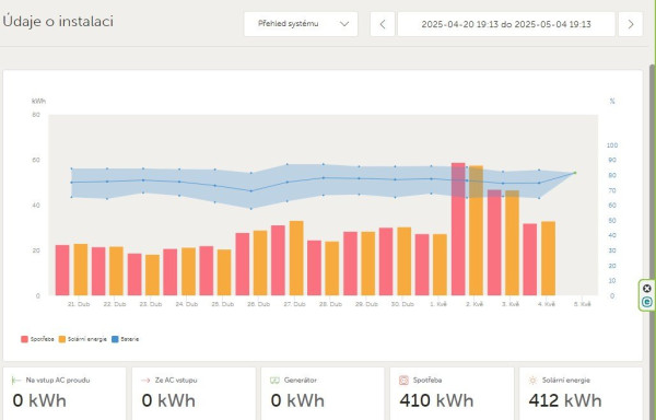

Celkem mě rozčiluje, že přes léto jsou baterie (zbytečně) drženy v dost nabitém stavu. Přitom noci jsou krátké, takže se baterie vždy začne brzy znovu dobíjet.
Za poslední měsíce to pak vypadá se SOC tak, že neklesá pod 60%. Přenastavím tedy v automatizaci regulátory na bulk 53.2 a float 53 V. I tak bude v baterii snad dostatek energie. Do kombibeden "Axpert" pořadované dobíjecí napětí posílám z HA a pro ten účel jsem si vygenerovat potřebnou sekvenci (s kontrolním součtem), kterou je potřeba tam poslat. Kdo to nechce generovat znovu, tak pro napětí, která u mě připadají v úvahu jsem vygenerovat toto:

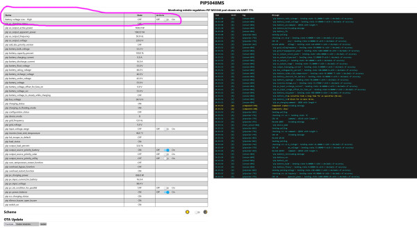

U mě to řídí HA a s "Axperty" komunikuje přes espHome, kde jsem do konfigurace přidal tlačítko pro přepínání vysoké/nízké dobíjecí napětí takto:
Pak se to tlačítko na webovské stránce zařízení esp objeví takto:
Kód: Vybrat vše

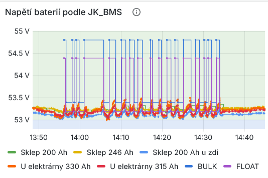

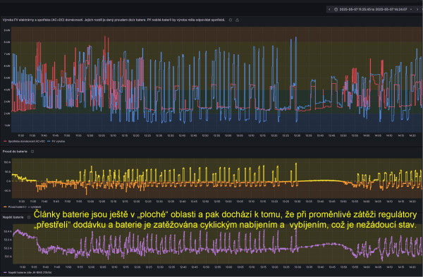

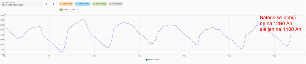

Asi budu muset vrátit dobíjecí napětí zpátky, protože se vyskytl nečekaný "problém". Při dobíjení na 53.2 V jsou články ještě v ploché oblasti a regulátory tak nemají zpětnou vazbu jaký proud mají dodávat. Proudy do baterie pak dost lítají a ta je sice na nižším napětí, ale dost cyklicky namáhaná:

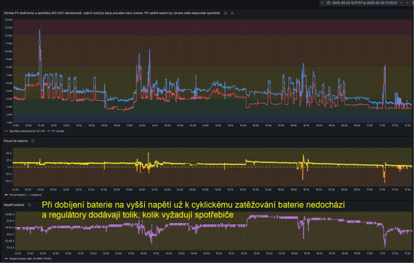

To se při 53.6 V nedělo:

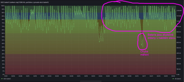

Rozdíl v daných dobíjecích napětí u mě znamená pokles kapacity z 1290 Ah na 1100 Ah, což bych přes léto v klidu oželel, ale to cyklické namáhání mi vadí:_______________________________________________________________________

Balancování je problém, musel bych přenastavit začátek na nižší napětí a i snížit rozdíl napětí. Teď jsem ještě objevil, že to předchozí cyklické namáhání zavinila nevhodně nastavená automatizace, která podle SOC přepínala dobíjecí napětí. Možná to vrátím zpět a zkusím nižšího SOC přes léto dosáhnout jinak.
- Automatizace mění nevhodně požadované dobíjecí napětí.png (55.96 KiB) Zobrazeno 210 x

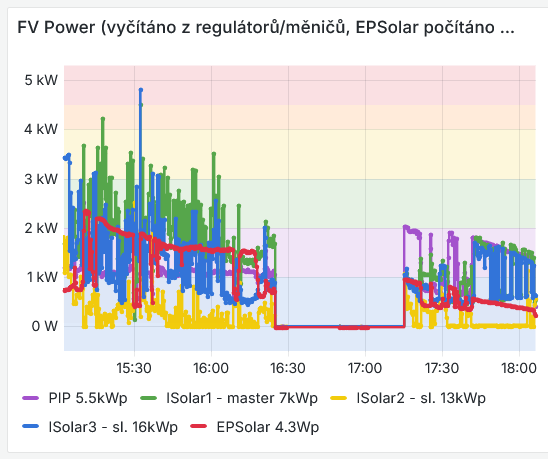

Dnes se vypnula elektrárna. Řízeně, analogově, tak, jak to mám už roky poskládané. Takže nejprve se odpojily FV panely a DS na vstupu do měničů a protože nikdo nereagoval, po čase se odpojila i baterie. Příčinou byla jedna JK-BMS, která se z neznámého důvodu odpojila a tím spustila řízené vypnutí elektrárny. Na záznamu je odpojení FV panelů.
Zapojení elektrárny budu muset zjednodušit a doplnit přepínač na vypnutí ochrany, takto by ji nikdo znovu nespustil. Dlouho jsem před ní stál a přemýšlel, jak jsem to kdysi vymyslel a zapojil.
1. JK-BMS jsem musel nastartovat externím zdrojem napětí, protože to je ještě verze bez konektoru pro spouštěcí tlačítko
2. A ochrany jsem dočasně odpojil dokud nebude jasné, že BMS je v pořádku a dokud neudělám změny v zapojení.
- Odpojení panelů před vypnutím elektrárny.png (59.98 KiB) Zobrazeno 95 x
