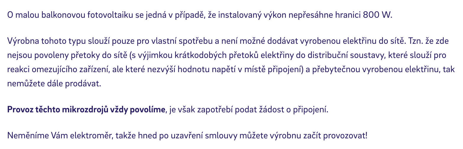

Není to úplně pravda, balkónovku do 800W už legálně povoluje na svém území EG.DJirkaE píše: sob črc 20, 2024 7:23 pm
Pokud balkonovku, tak takovou aby nepřetekl ani watt.
V Česku to znamená mít povolený od ČEZu mikro-zdroj...
Takže, kdo chce mít klid, že to má legální, má u EG.D už tu možnost.
https://www.egd.cz/zadost/zdroje-do-800 ... tovoltaiky
Pochopitelně je tam riziko, že si tě pak obchodník zařadí do škatulky "Má FVE", a nasadí ti dražší cenu za elektřinu, jako to teď začali dělat Innogy.
Jestli bude ČEZ Distribuce EG.D následovat, nebo to bude mít časem přikázané povinně, to nevím.

Tady se jasně píše (spíš nejasně) že je nutný mít limiter, nebo se pletu ?vk_1 píše: sob črc 20, 2024 7:58 pm
- vk_1
- Příspěvky: 550
- Reputace:59
Re: Lidl a jejich Balkonovka za 8 500Kč
Limiter ano, ale je tam určitá tolerance v měřené čtvrhodině. Takže nějaký ten watt může přetéct. Nemusí to být galvanicky oddělené nebo tak něco.

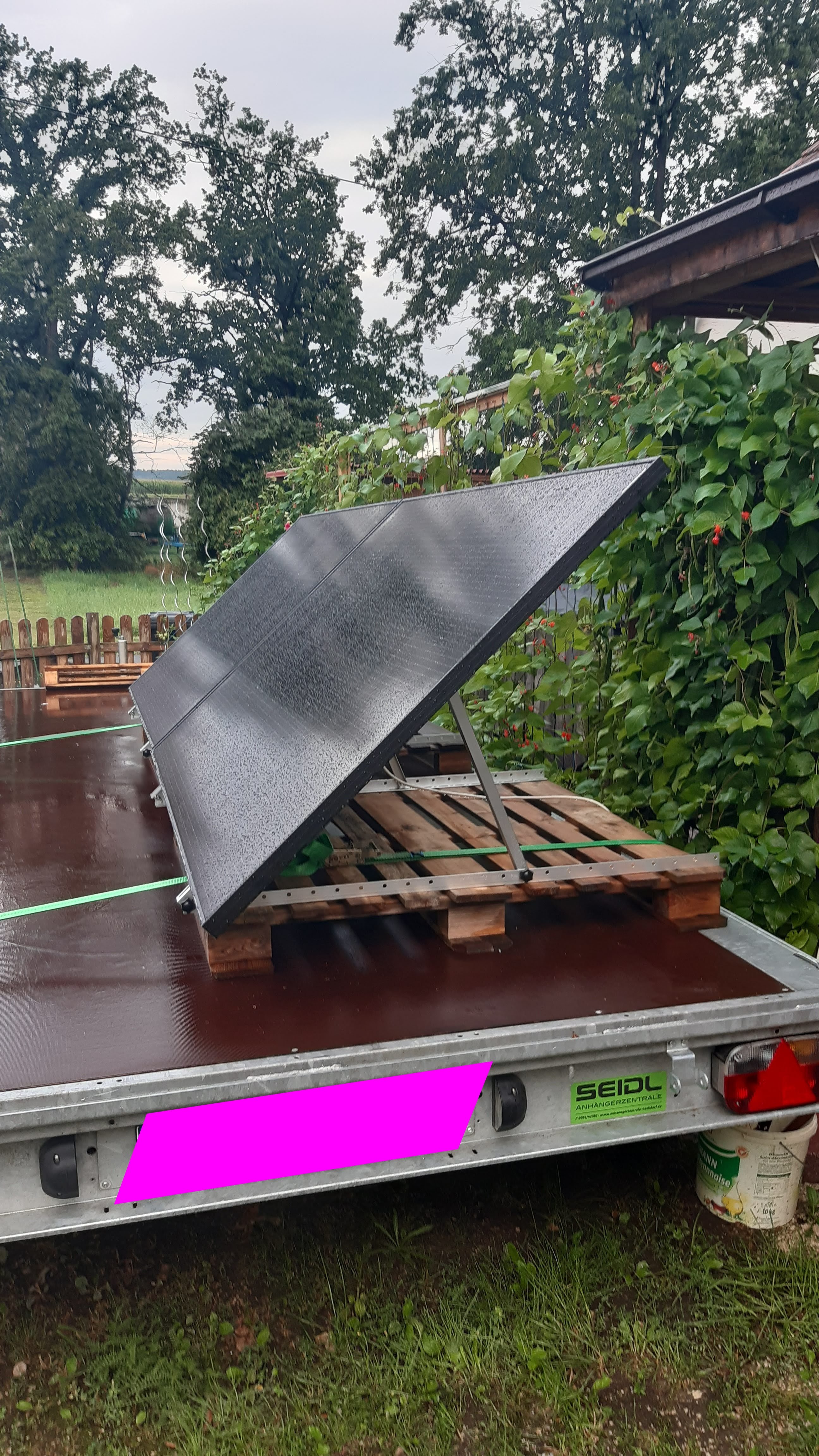

Trošku mě to vyhecovalo a včera jsem odpoledne postavil a připojil 800W balkonovku, protože ji mám už doma a legálně ohlášenou (v DE) pro test a krycí manévr pro zakrytí malých přetoků.
(původně jsem to chtěl nechat na září)
Jinou, než tu z Lídlu.... Z jiného Lídlu
Dal jsem tam klasický AC měřák na výstup + Shelly + samotná aplikace balkonovky - i když si myslím, že je výsledek předem jasný.
Ale spotřeba z baterek by měla jít přes den na nulu a měla by se snížit i ta průměrná 1,2kWh denně ze sítě.
Odpojil jsem 140W malou balkonovku.
Nechám běžet non-stop bazen, tj. cca 250W - čistička + UV-Lampa k tomu cca 150W samotný dům, myslím že cca 400W půjde rovnou do přetoků.
Trošku vytížit by to mohlo přes poledne každodenní vaření oběda
ALE NE DNES - zde zataženo - prší....
PS: napadla mě myšlenka, že dám jeden panel JV a druhý JZ - že by to mohlo být efektivnější a mít větší celkový přínos.
Nyní (provizorní připojení) čistý JIH, sklon 40 Stupňů.
