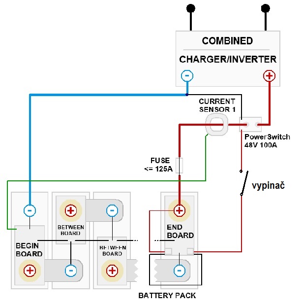

je možné použiť toto polovodičové relé využiť ho vlastne aj ako interný aj externý odpájač batérie keby som medzi plus na ovládanie relé zapojil vypinač prípadne ho zapojil aj na dialkové odpínanie batérie aby som nemusel použiť odpínač nožových poistiek

Asi je ale za 100E mi to prijde drahy a nikde nepisou, jak to bdue topit pri danem proudu. Tam nemas BMS, kterou bys to odpojil?

Proč to chceš?
Každá li..... baterka má BMS a 100% BMS umí baterku odpojit a 90% má konektor pro vypínač kterým se dá vypnout zapnout.
Takže proč ti to ovládání BMS nevyhovuje?

áno BSM mám od nich túto https://123electric.eu/products/123smartbms-gen3/
vie aj cez aplikáciu ovládať to relé idem si akurát skladať baterku
tak som chcel ako s tým relé nahradiť klasický vypinač
https://www.victronenergy.com/dc-distri ... tch-on-off
alebo odpínač nožových poistiek
https://www.elmit.sk/odpinac-nozovych-p ... O4QAvD_BwE
relé by malo zvládnuť 120A dlhodobo a má sa len mierne zahrievať aspom tak my odpísal s 123.eu

Aha už to chápu tato skládaná BMS nemá výkonový prvek na odpojování baterky.
Tak jasně k této BMS se používá https://shop.gwl.eu/LiFePO4-Battery-Set ... html?cur=1 a nebo https://shop.gwl.eu/Battery-Management- ... html?cur=2
Tak pokud je to k tomu setu určené tak to bude fungovat, a pokud tě těch 100A stačí tak není co řešit.

to relé je tiež dobré ale je len na 24V max
a pri náhodnou prerušený ovládacieho napätia sú kontakty stále zopnuté
tak asi lepšie bude to polovodičové čiže keď je na 100A tak z baterky
by som mohol odoberať max.5KW a to je asi minimálna šanca pri bežnej prevádzke
alebo zapojiť dva paralerne
