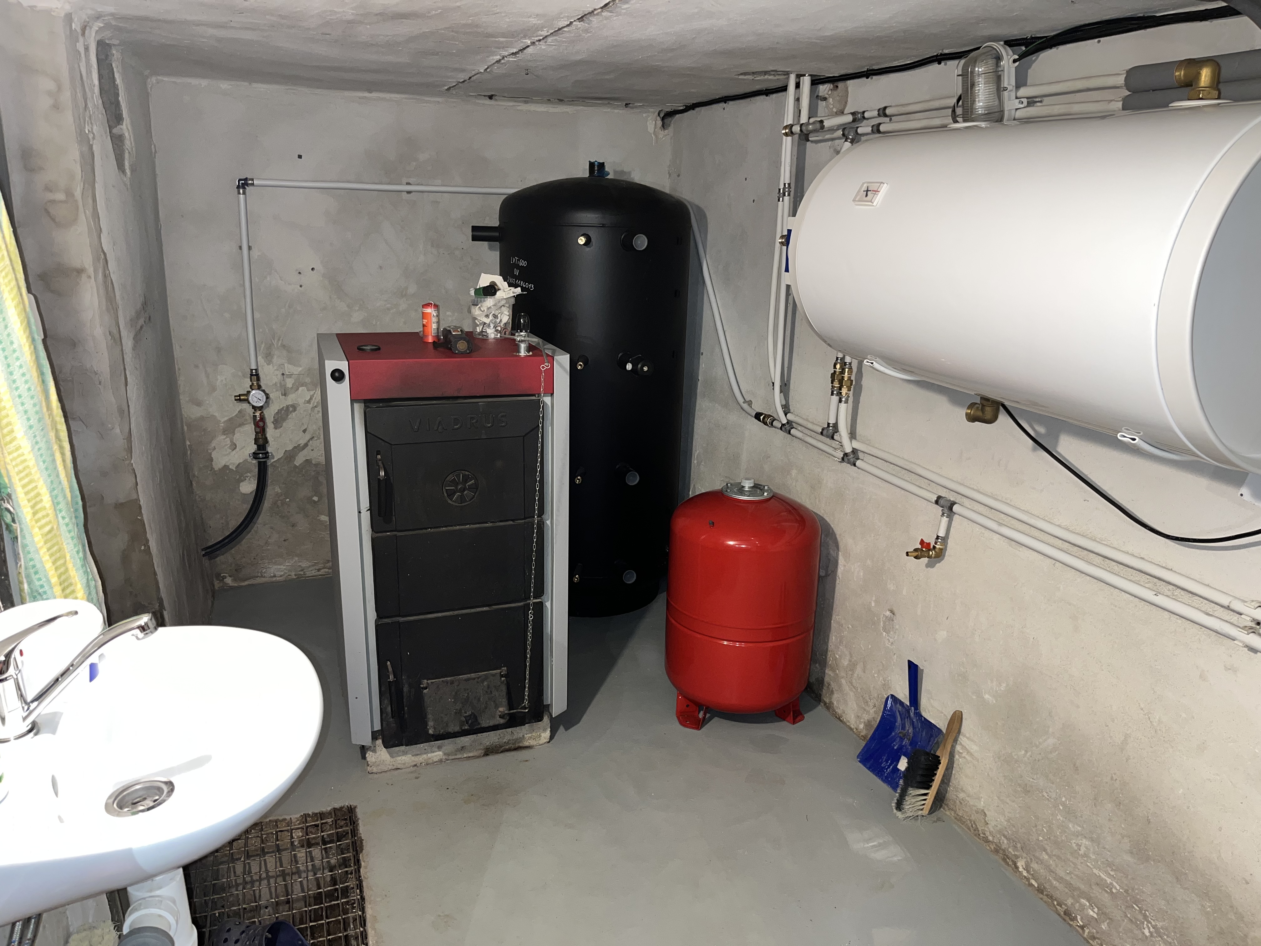

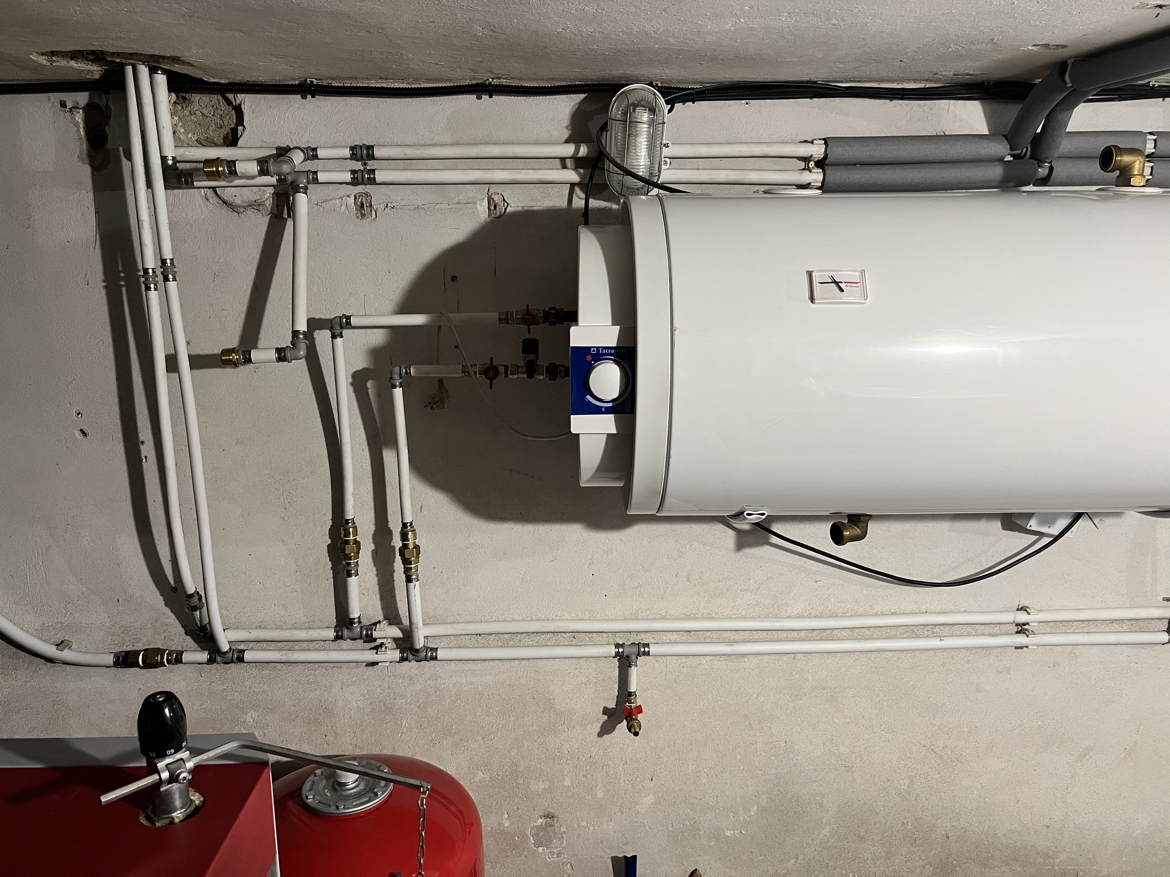

Tak prvu cast by som mal za sebou..bojler prehodeny,vycisteny,vymenena anoda, prerobene rozvody vody a este dotiahnem elektriku k nemu neska a bude tepla voda

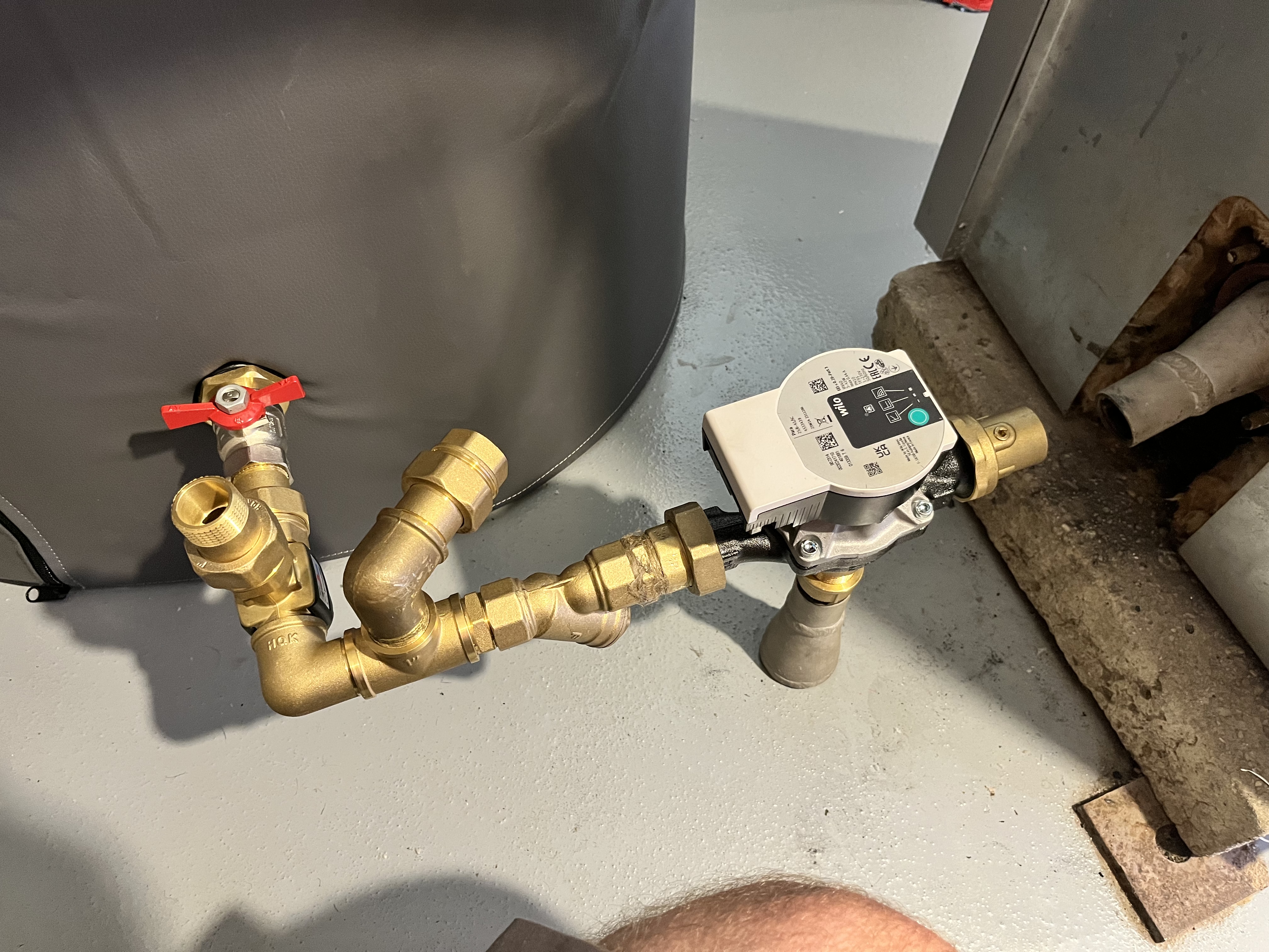

Uz som spravil srobenia na trubky nech uz do buducna nemam problem barsco dopojit lebo mam v systeme pouzite trubky viega a mal som problem zohnat klieste na tento system..ale podarilo sa nakoniec.a takisto uz mam zavit aj na spiatocke s kurenia predtym to tam nebolo..to svetlo samozrejme zmizne nad tym bojlerom
Teraz uz pojdem zapajat tu akumulacku.,len to ide pomalsie ako som si predstavoval ked sa clovek musi venovat este dalsim xy veciam okolo domu
ale aspom ze zima este nieje za dverami

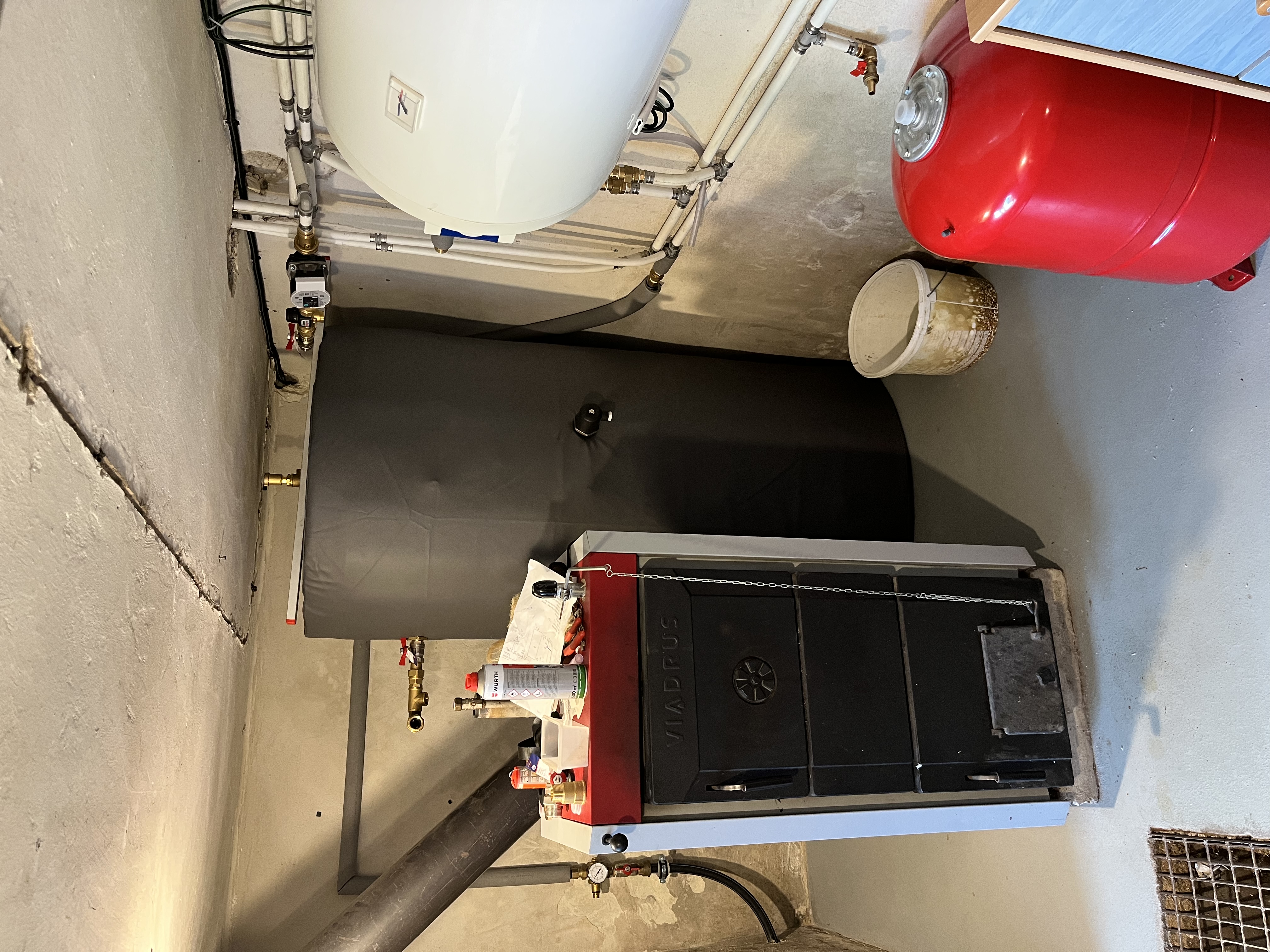

Takze po tyzdny som si kupil nejaku bizuteriu okolo kurenia a davam si postupne dokopy jednotlive okruhy..ide to pomaly kedze to robim po fajrontoch ale to nevadi ved zima este nieje za dverami.. chcel som sem dat video aj s opisom zapojenia ako to myslym a ako to vyzera zatial.zial nejde my sem to poslat.tak sem dam zatial foto bez popisu bo sa mi to nechce opisovat

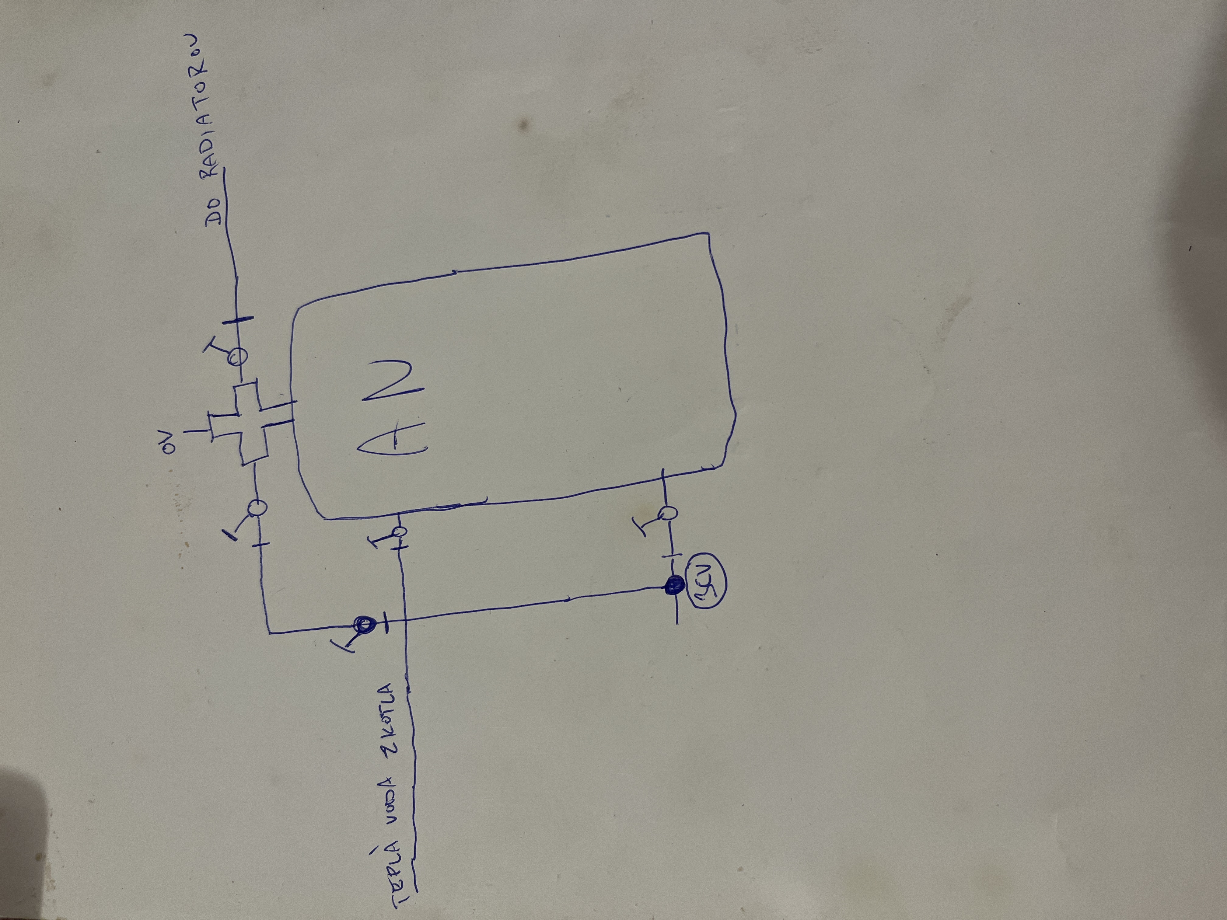

Osobně bych dal nahoru nad AN kříž a tam připojil přívod teplé vody od kotle. Získá se tím podstatně rychleji teplá voda pro topení do domu. K tomu zapojení bojleru, záleží jestli chcete ohřívat bojler jen když se bude topit a nebo budete chtít ohřívat i z AN. Jakmile zpátečku z bojleru zapojíte mezi kotel a čerpadlo tak teplou vodu z AN do bojleru nedostanete. Tak jak to popisujete ve videu bude čerpadlo kotlového okruhu tlačit vodu do bojleru v protisměru. Jestli chcete ohřívat bojler jen když budete topit tak bych zapojil zpátečku od bojleru mezi kotlové čerpadlo a 3ctv a místo čerpadla bojleru použil 2cetný zónový ventil který bude hlídat čas nabíjení a teplotu bojleru.

Bojler budem zohrievat len ked sa bude kurit respektive len z kotla.nechcel som ho ohrievat z AN kedze nadrz je aj tak mala a bojler by pobral dost tepla z AN.prinajhorsom ak by som nezakuril tak by som vodu dohrial s fve podla pocasia samozrejme.,a nemyslym ze zasa tolko vychladne ten bojler ak sa nebude kurit.doteraz mi cez zimu voda vydrzala do druheho dna tepla.a ak by som predsa sa rozhodol napojit bojler aj s akumulacky tak by som do systemu pridal len ventily aby sa dali odstavit jednotlive vetvy bojlera od AN alebo kotla?
Ten napad s tym T-kusom hore na AN pri odvzdusnovaku je dobry napad tym padom by som mal prakticky hned teplo do radiatorov?..

Vyslo by to aj takto s tou spiatockou z bojlera..nemusel by som tam davat potom spetnu klapku len potom otazka ci by mi netahalo z bojlera teplo?ak by bol nakurny tak by som mu dal elektricky ventil ktory by sa zatvoril ak by sa bojler nahrial a cerpadlo na bojler by vypalo tym padom by mi nebralo teplo z bojlera nic.mam pravdu?..
A na spiatocku z bojlera hned pri zemi napojit expanzku..

Teplá voda pro dům bude v momentě kdy kotel najede na potřebný výkon. Když to bude zapojená jak jste uvažovat tak bude trvat něž se voda v horní části AN nahřeje. Osobně bych zapojoval bojler tak aby šel dohřívat i z AN. Jde potom možnost si vytvořit větší zásobu TUV pro dobu kdy nesvítí. Ale to by chtělo dát těleso i do spodní části AN.
