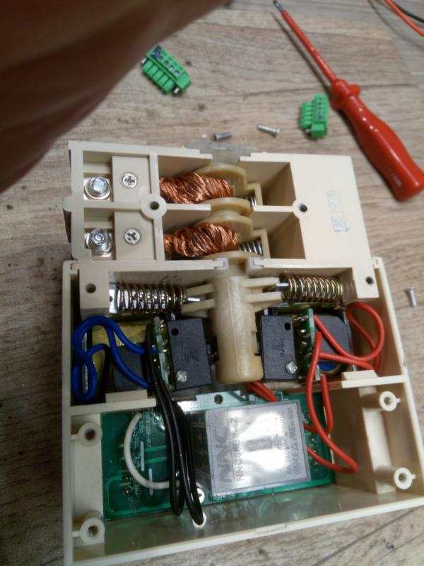

Přepínač sítí GEYA. Čtu tady většinou negativní názory. Typ 60A/2, max proud cca 10A, kontakty paralelně. To by snad mohlo vydržet občasné přepnutí výstupu střídače. Uvažuju takhle: když je po ránu zataženo nebo vyloženě déšť (když máme to oteplování) vypnul bych střídač přes WIFI aplikaci. Těch pár desítek W stejně nic neutáhne, takhle se alespoň začne vzpamatovávat AKU. Případně přes už přes noc, kdy je AKU prázdný a běží to ze sítě. Baterky stejně v noci trochu externě dobíjím 0,5-1A, ono to napětí přece trochu stoupá.
Čistě teoretická udávaná životnost 2000el/5000mech. sepnutí.

Já jsem měl u Gea přepínače v návodu v krabičce uvedenou mechanickou životnost 5000 přepnutí a elektrickou 1000 přepnutí a to se pořád bavíme o čínských 5000 a 1000...

Re: FTV RESACS
No, je to čína, ale nepříliš časté spínaní to snad vydrží. Spíš mně zajímá kolik to v reálu někomu naběhalo.

Re: FTV RESACS
Mě přišlo zvláštní, že ke konci (po cca. 100 přepnutích) sem tam blbnula po přepnutí půlka indukční desky na vyšší výkon, ale ostatní spotřebiče na stejné fázi v pohodě, ani napětí nějak nekolísalo. Když jsem to přepnul na síť a zase zpátky, tak to potom zase fungovalo správně. Ale když jsem v době, kdy blbnula ta deska proklemoval ten přepínač pomocí ručního přepínače Hager SFT, tak najednou fungovala dobře a po vypnutí Hagera zase blbnula. Takže jsem mu už nevěřil, že do budoucna bude fungovat správně, došlo k výměně za stykače a přepínač šel do světa.
Od výměny za stykače už se to nikdy neobjevilo, takže to fakt dělal ten přepínač (i když zbytek spotřebičů včetně světel na stejné fázi fungoval správně - asi nějaký horší odpor na kontaktech).

Re: FTV RESACS
Dík. Zkusím přes něj posílat třeba 20A a desítky přepnutí. Přitom na pohled, i dovnitř nevypadá nějak moc ojebaně.

Re: FTV RESACS
Tak jsem měřil úbytek napětí na kontaktech geya. Asi 50 přepnutí pod zatížením, ale malým, cca 9A. Na všech kontaktech 0,008V, což je zhruba tisícina ohmu.
Jde taky o to, zda tomu krámu škodí víc přenos velkého proudu, nebo přepínání při menším. Kdo neviděl vnitřek, ten ohebný propoj není zas tak slabý.
