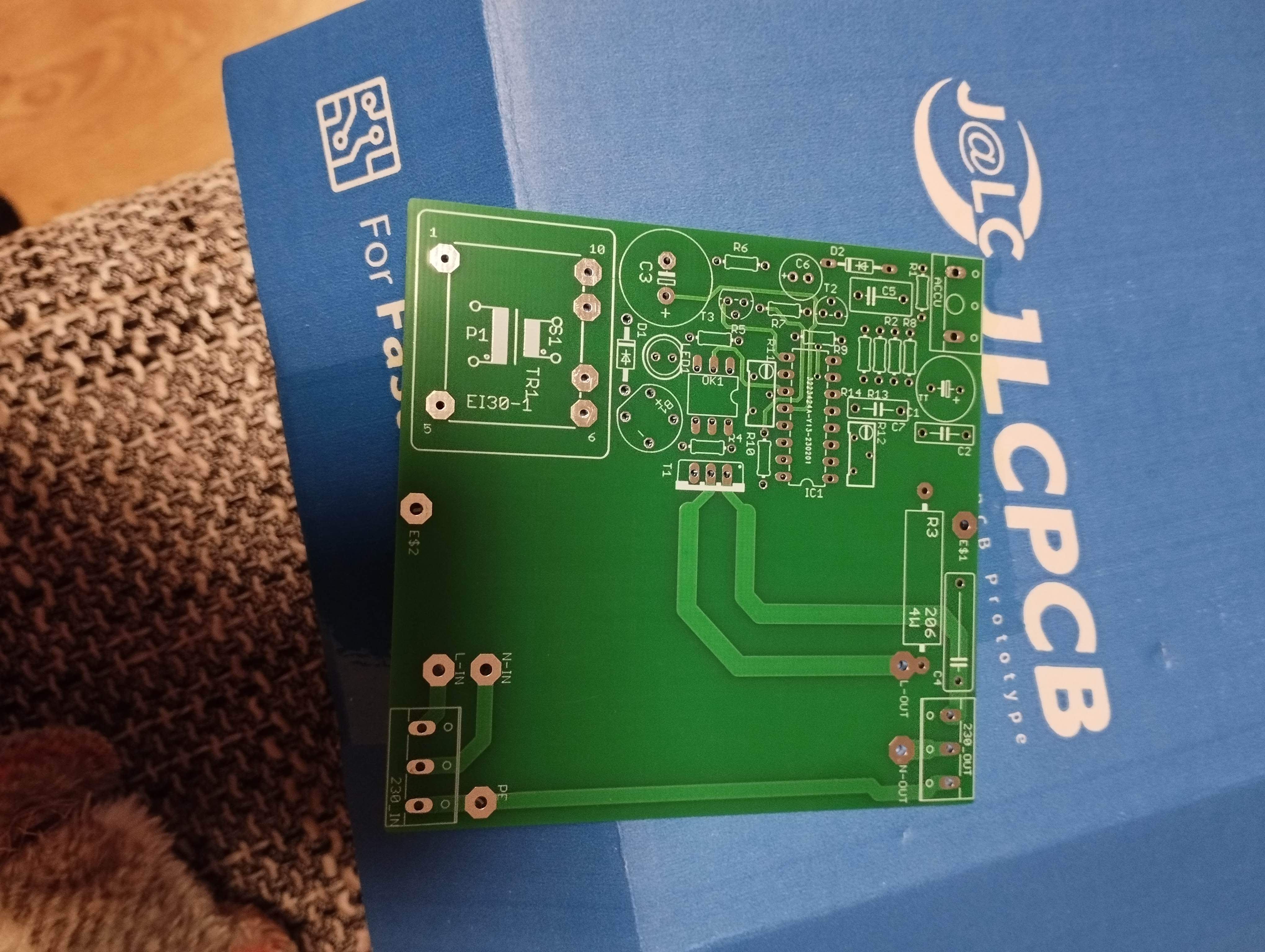

jou teda někde nějaký desky navíc, nebo ne? Asi bych dva kousky uživil...
- Marek_Kuřim
- Příspěvky: 335
- Reputace:22
- Lokalita: Blansko
- Bydliště: Blansko
Re: Fázově řízený vytěžovač alá Marek
Ahoj Kodle, je mi líto, ale už neobjednávám.kodl69 píše:jou teda někde nějaký desky navíc, nebo ne? Asi bych dva kousky uživil...
Podklady jsou k dispozici… Ve JLCPCB by to neměl být problém objednat…

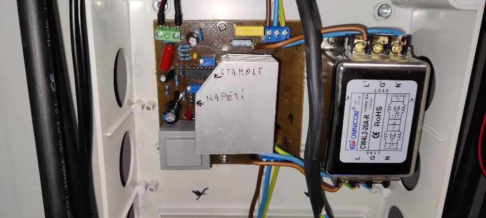

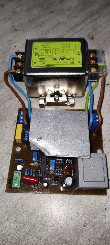

Tak postaveno a zprovozněno 2ks.Fungují na první zapnutí.Do bojleru to pouští od 1 do 2200W.Desky jsem nakreslil a vyleptal sám nebylo to tak těžké.Na triak jsem použil chladič 7x4cm jemně žebrovaný.Po nastavení osciloskopem jsem zkontrolovat jak se hřeje.Jeden tranzistor se hřál na 85 stupňů, tak jsem ho raději vyměnil.Nejvíce se hřeje rezistor k LED diodě.Jinak je to jen vlažné.Roura píše:Děkuji Vám všem za ochotu a vysvětlení.Díkyglottis píše:Pro oživení si tam dej žárovku. Budeš mít i vizuální vjem
Děkuji"Cipis,Kodl a samozřejmě Markovi za zveřejnění schéma.

Pěkné
Jednostranný tišťák, máš tam posílené cesty? Kusem drátu nebo aspoň vrstvou cínu?
Koukám, že také "externí" filtr, proč je ten originální tak drahý?
